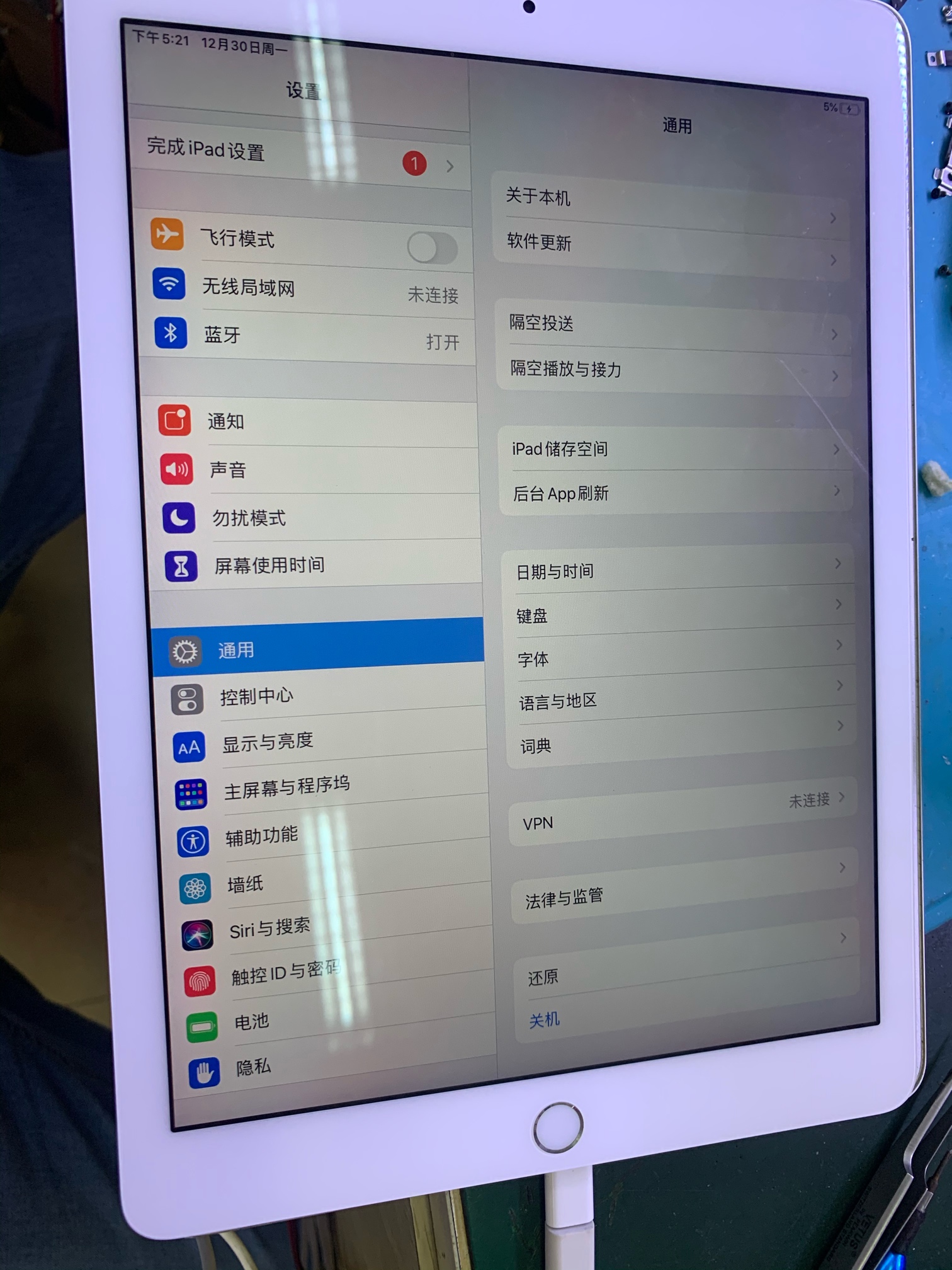

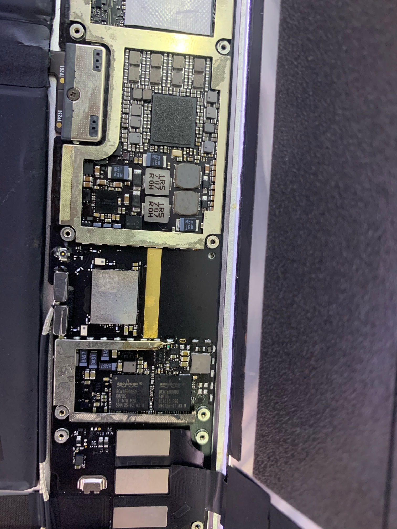

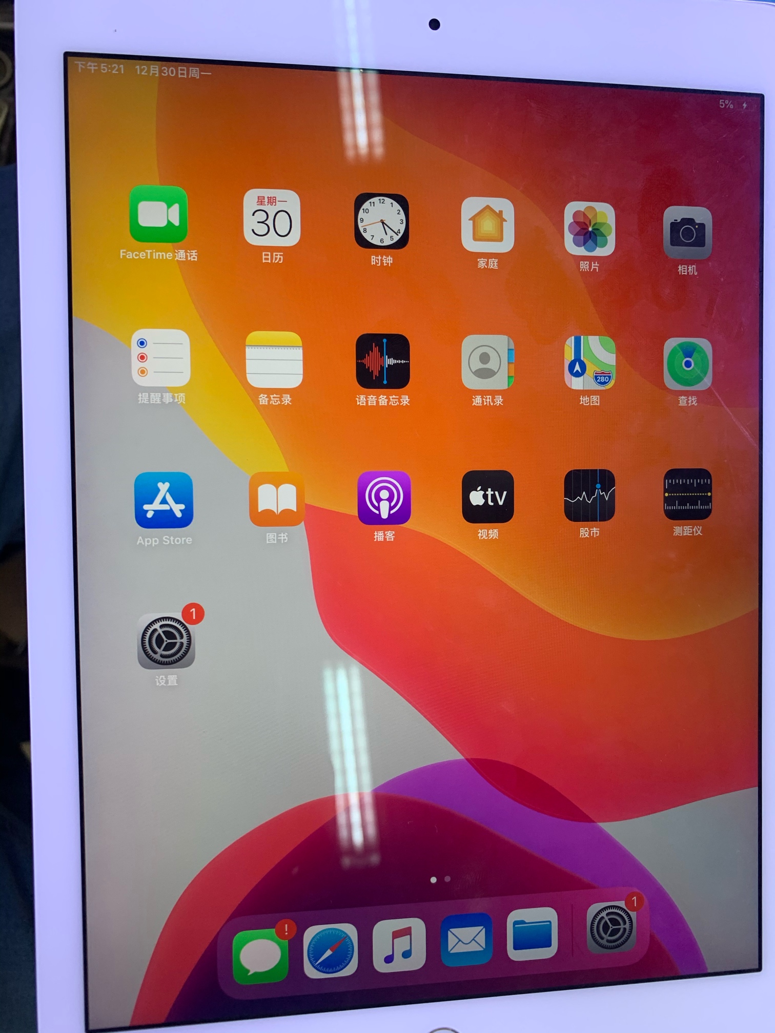

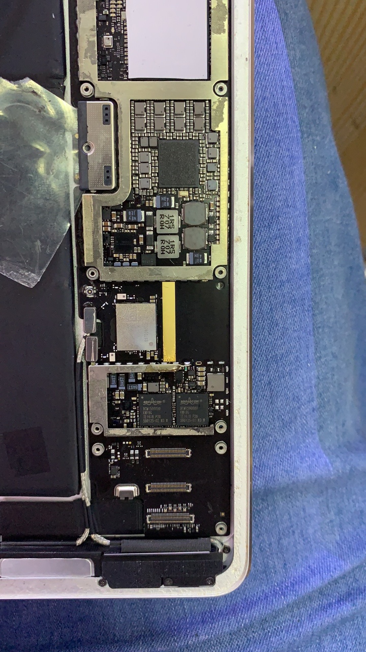

标题: ipad pro9.7无触摸 [打印本页]
作者: A手机维修杨晓辉    时间: 2020-7-16 10:24
标题: ipad pro9.7无触摸
看论坛帖子有个不触摸,量L53没电压,这机器没图纸,刚好有台不开机修开机测C814电容应该有18V,不触摸的C184这里直接短路,熏松香,夹电烧出C813电容短路,拆掉开机测试OK
作者: A手机维修杨晓辉    时间: 2020-7-16 10:27
忘发拆掉后的了
作者: 为学来    时间: 2020-7-17 00:08
平板坏得少  难得修到一次  感谢分享
