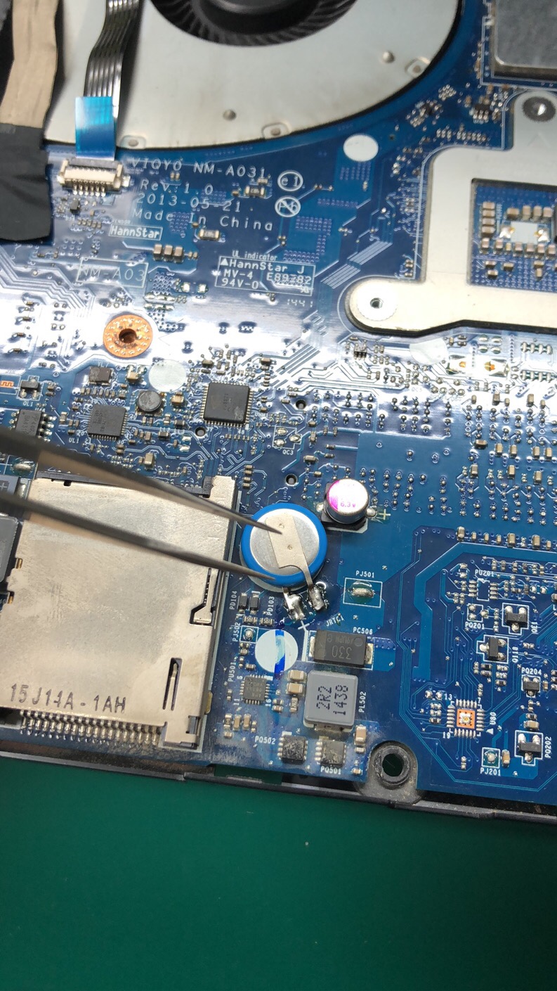

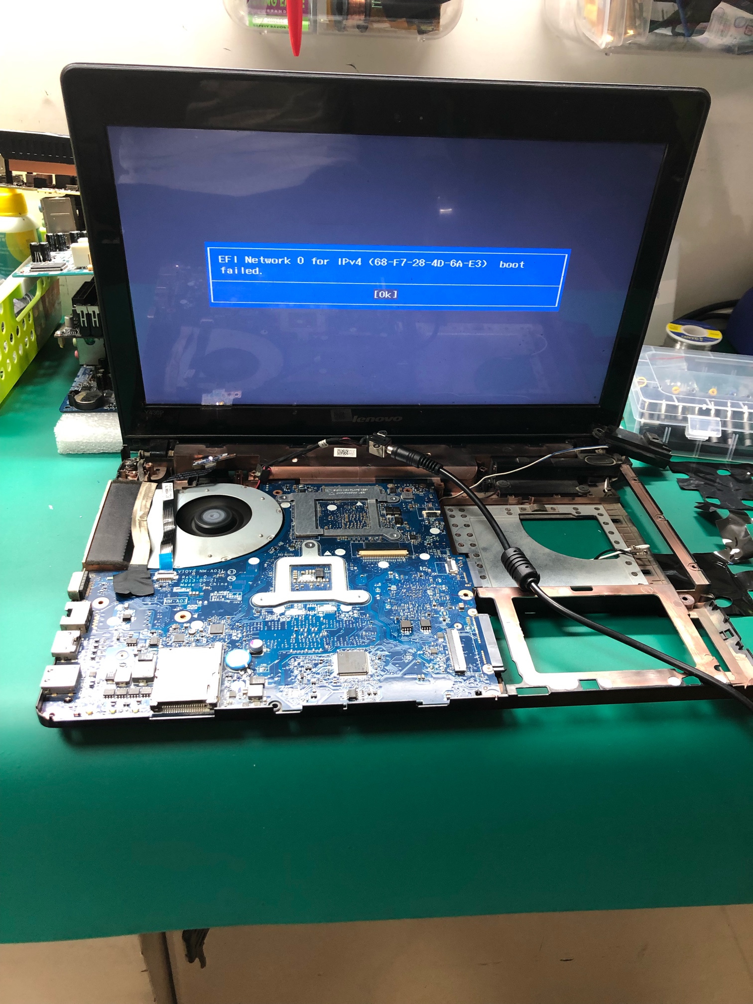

电脑开机3/5V都正常,就是不显示,刷了BIOS也不显示,没有给显卡加焊,于是把CMOS电拆下,再通电,电脑正常开机了显示了。顺手给COMS放了一个电,再装上,可以正常开机显示!

遇到疑难杂症,立马清CMOS或者BIOS电池放电,这是绝招来的,这个电池居然是焊接的,一般笔记本都是防呆活插设计
