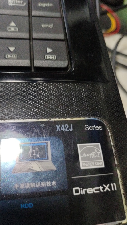

这几天机子好多怪问题,没图片你们也不信。机子什么也不动。温度98%一点也不变。显卡 才50%。一看就知道是乱报错的了。这撒热器和显卡一条铜管的。显卡才50%,cpu怎么可能是98%。bios刷过修改温度的。一样是这样。手摸cpu根本就不是很热。最多60左右的温度。要是真的98度。和开水有什么区别了。就开机什么也不打开就是一直98%。谁有更强的bios。。。反正一直就是98%,也不掉电,正常用。就是觉得鲁大师一定很难受。。。

进BIOS或者pe用其他软件看看温度,有可能鲁大师错了呢!

可以进PE用其它软件测测看,

我也遇到了,左边是aida的结果,只能说娱乐大师而已

就这样用了,当废品卖了,只是报温度高其他都没问题,也不会掉电,功能正常。。。
