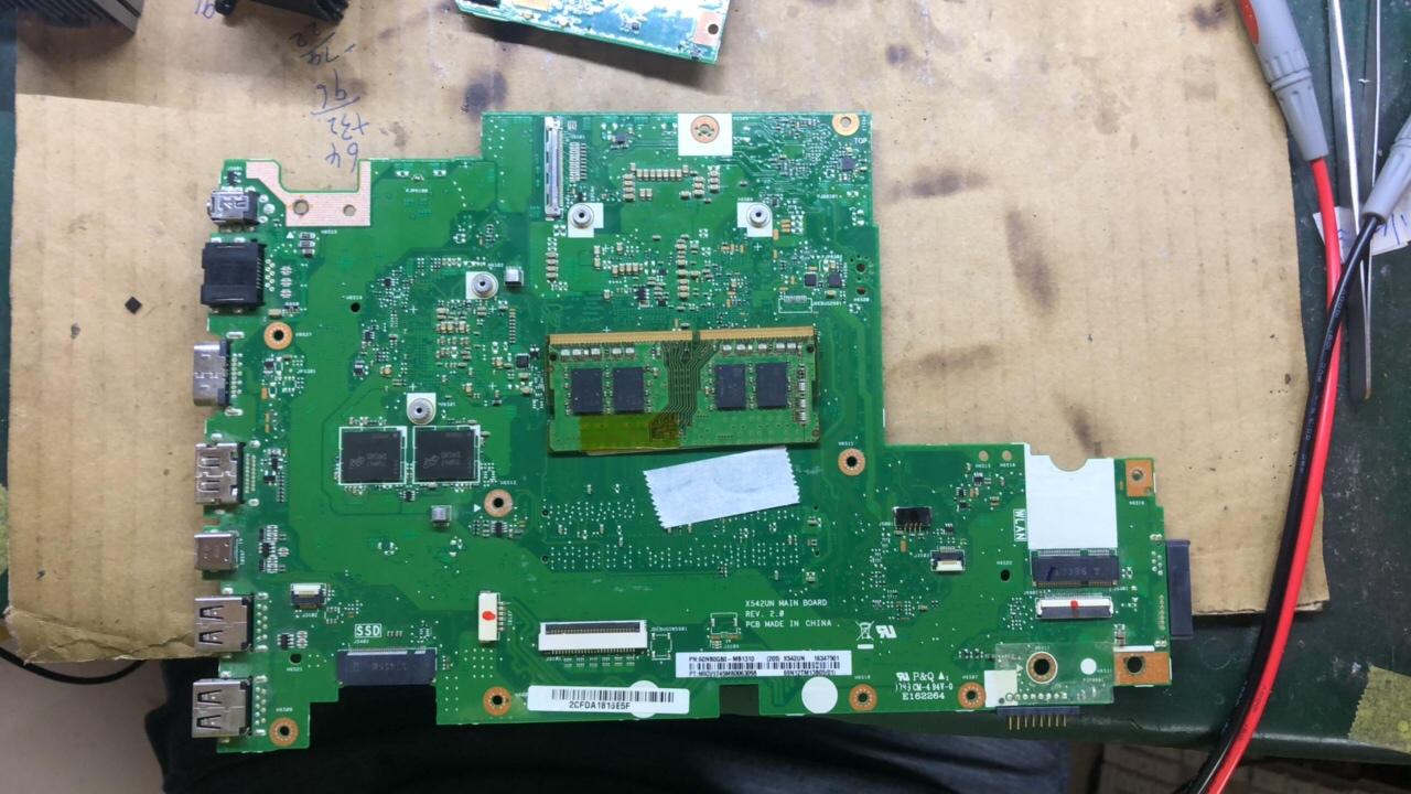

板号 x542un Rev 2.0
贴纸x542un
显卡N17s-G1-A1
通电自动上电0.2a
各大电杆无短路,不出cpu供电 1.0v
原芯片5E=4H。代换芯片 5E=3J

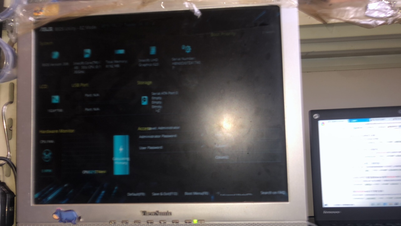

更换后正常亮机
