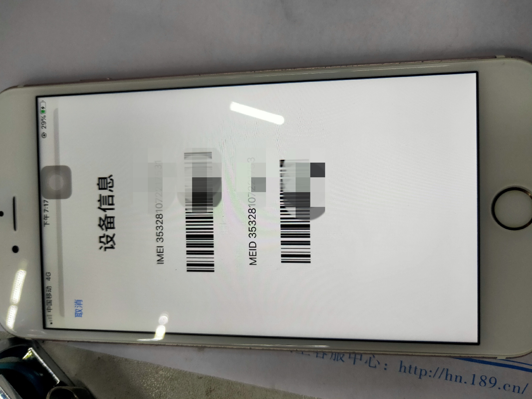

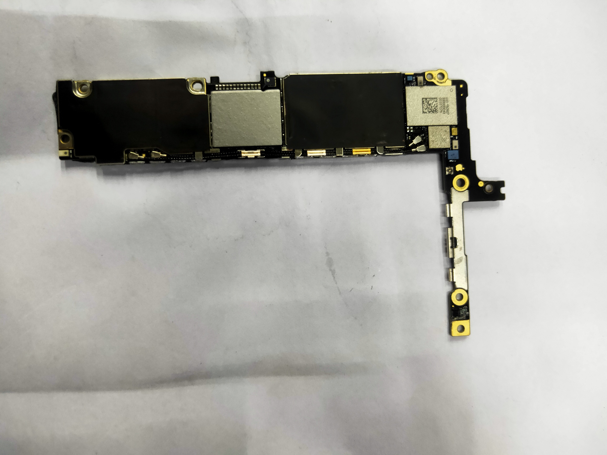

昨天顾客送来一台6SP,顾客描述为手机发热严重,电池耗电量大。

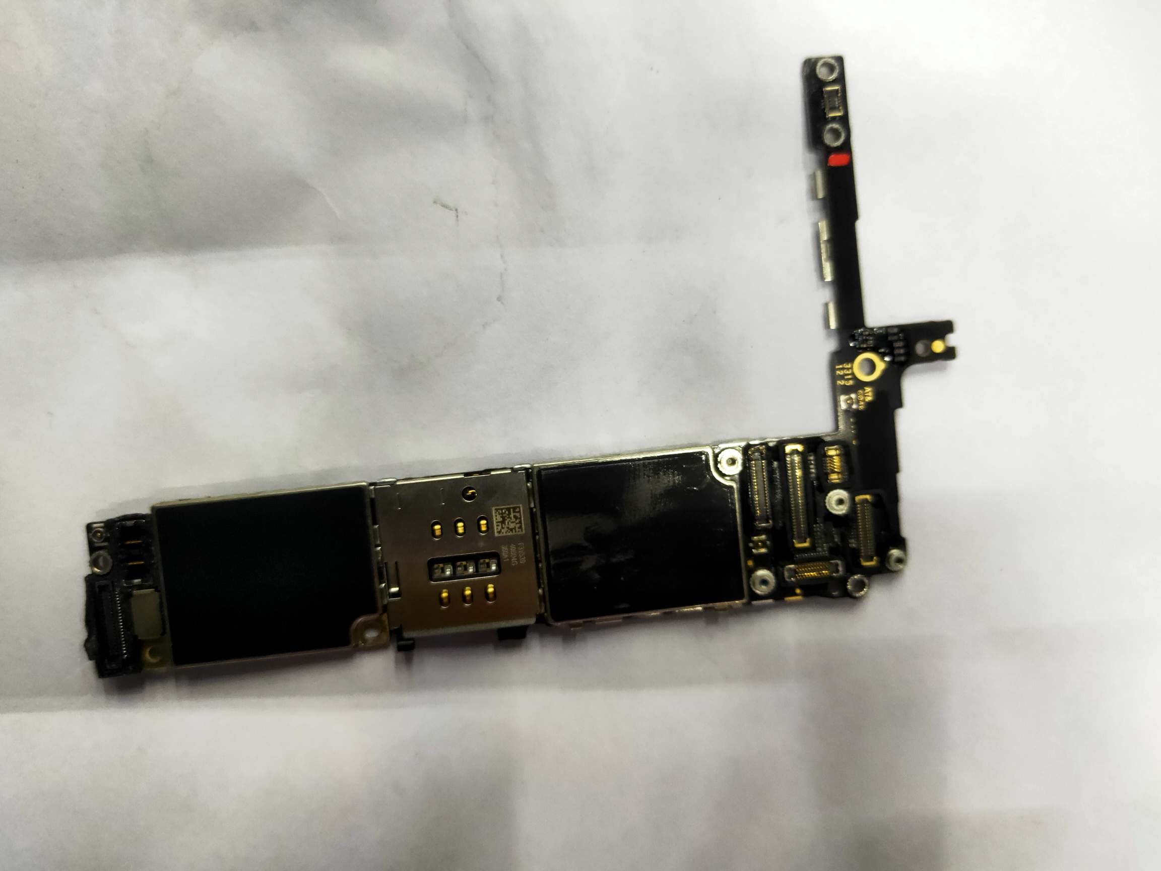

根据顾客描述,拆机检测手机为进水机,开机检测电流起跳315ma,因为顾客要的急,没有拍照了。

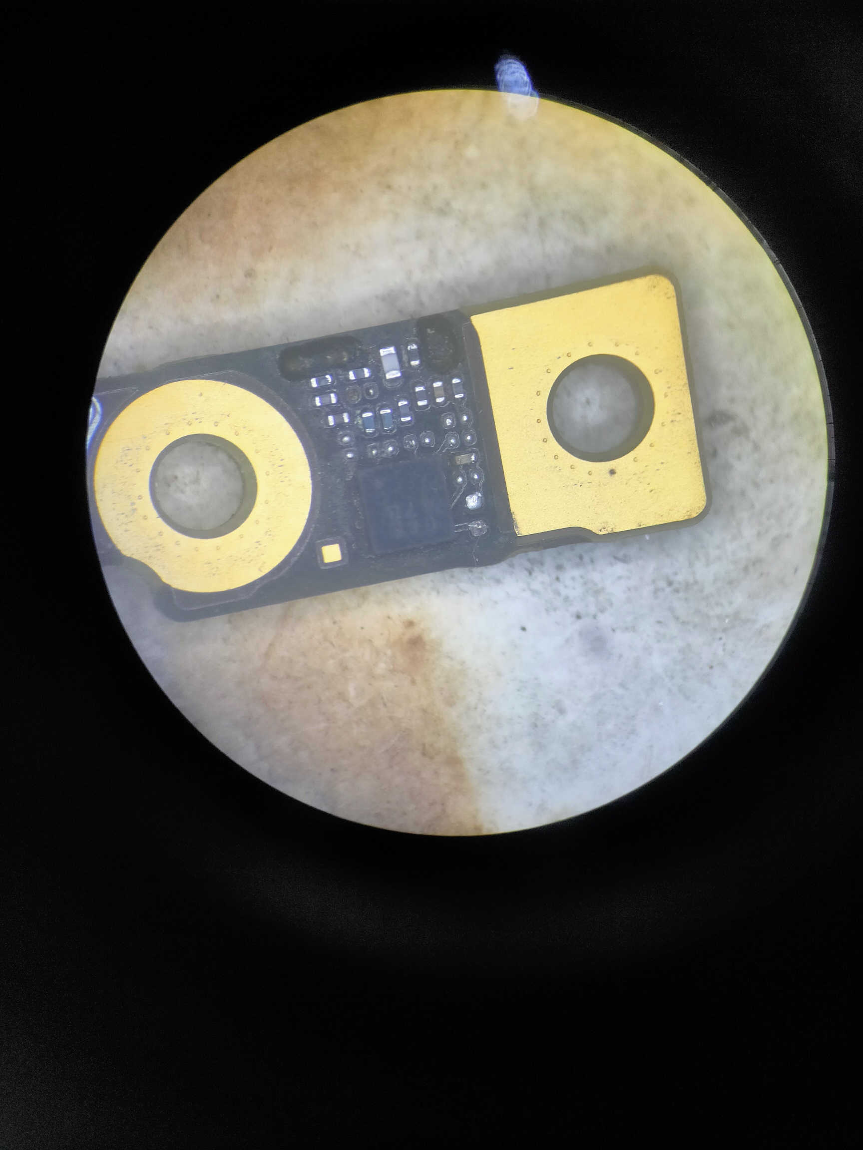

先目测主板进水位置,来个正反照。

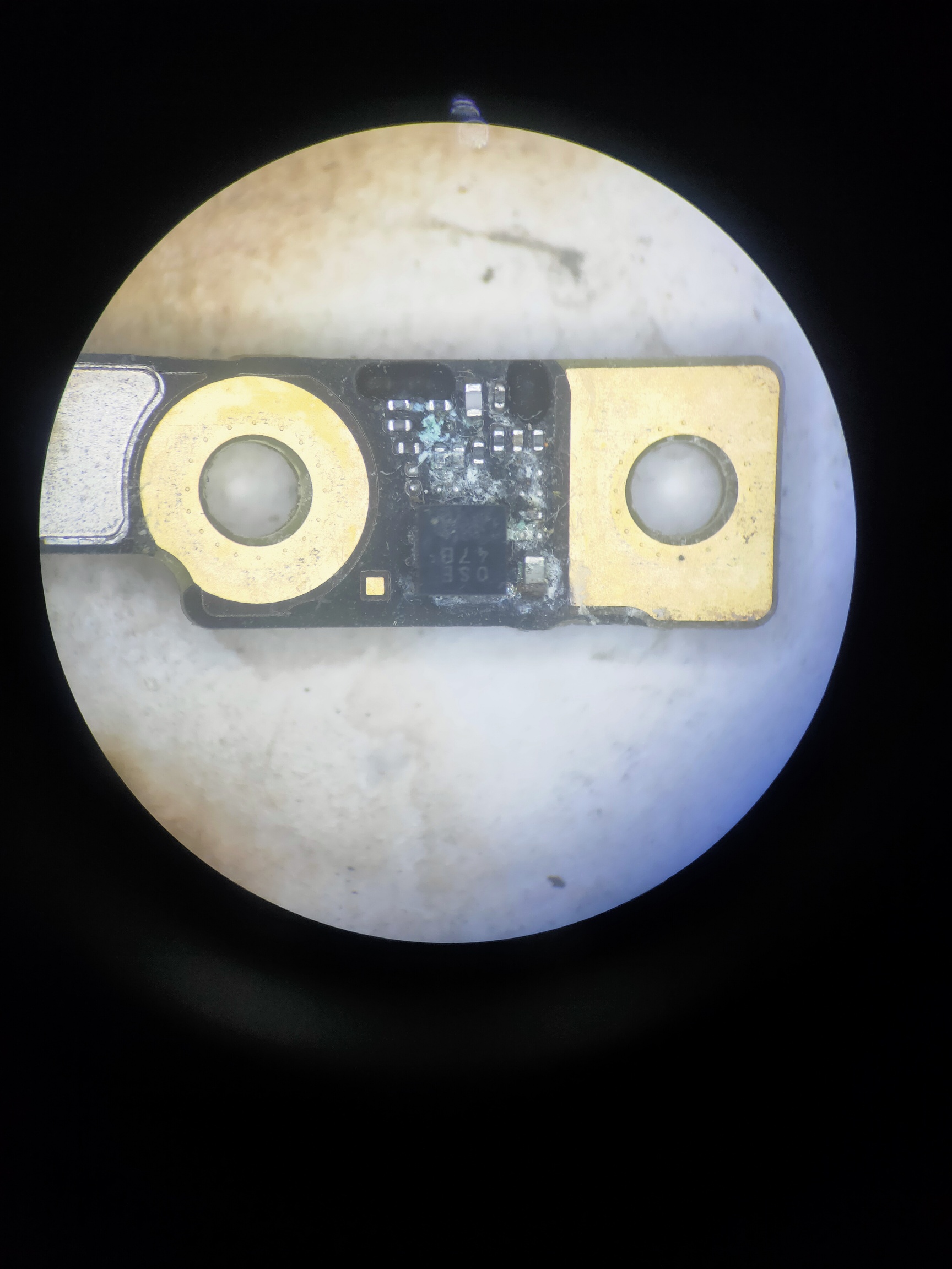

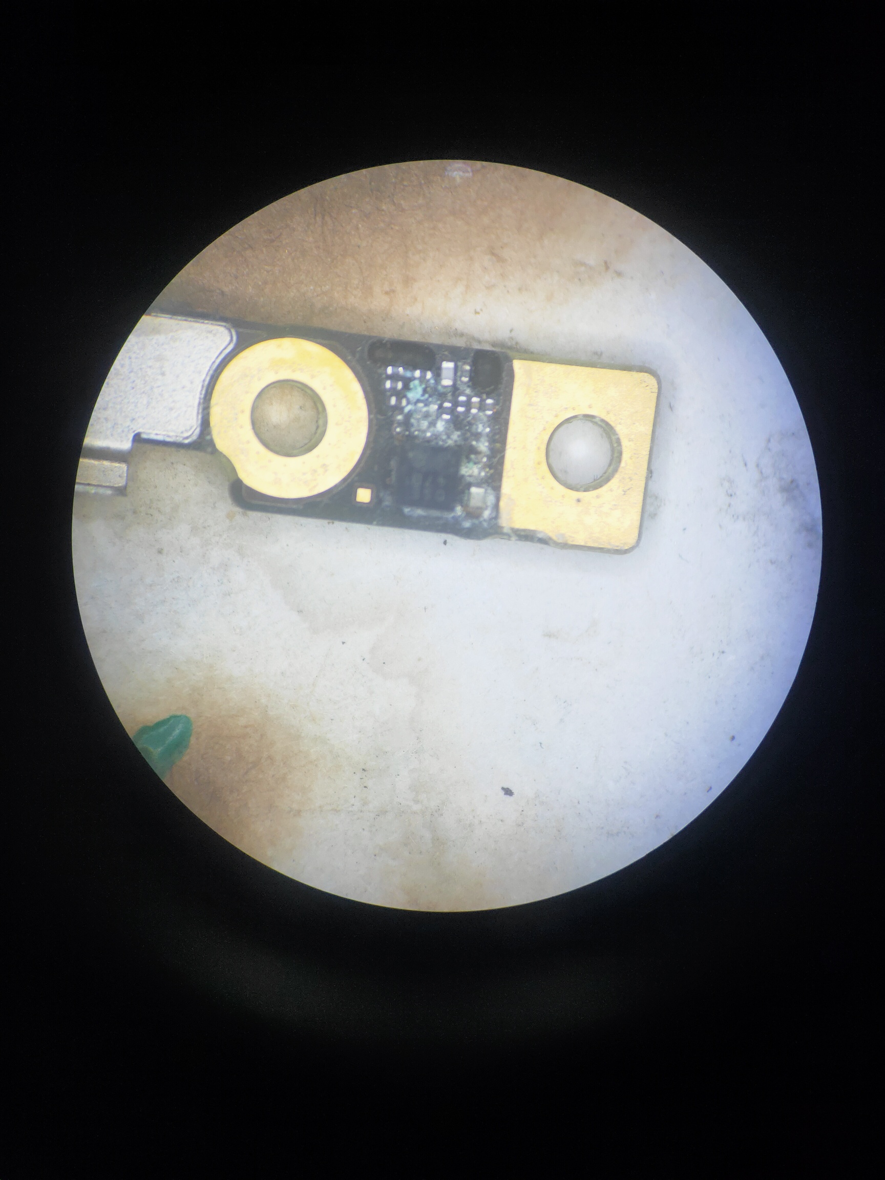

仔细观察发现问题。开机这里发烫严重。

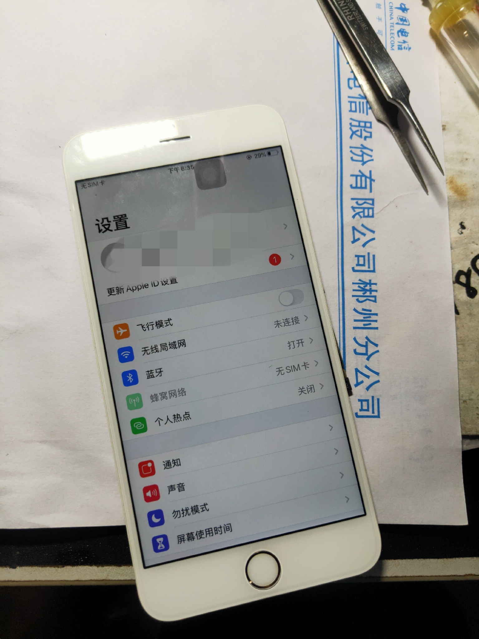

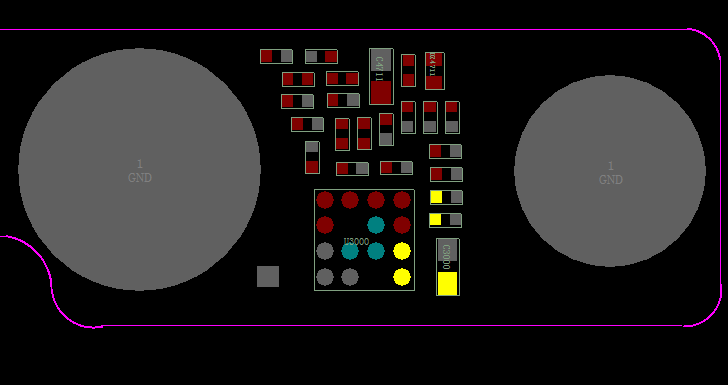

清理干净,万用表测量C3000短路。扣掉开机电池起跳正常。从料板上取个同样的装回手机一切测试正常。顺便让顾客把电池效率75%电池换了。
附上开机图,收钱。

作者: 张鹏5208    时间: 2020-7-19 21:20
5411 ,,,USB3.0V短么
