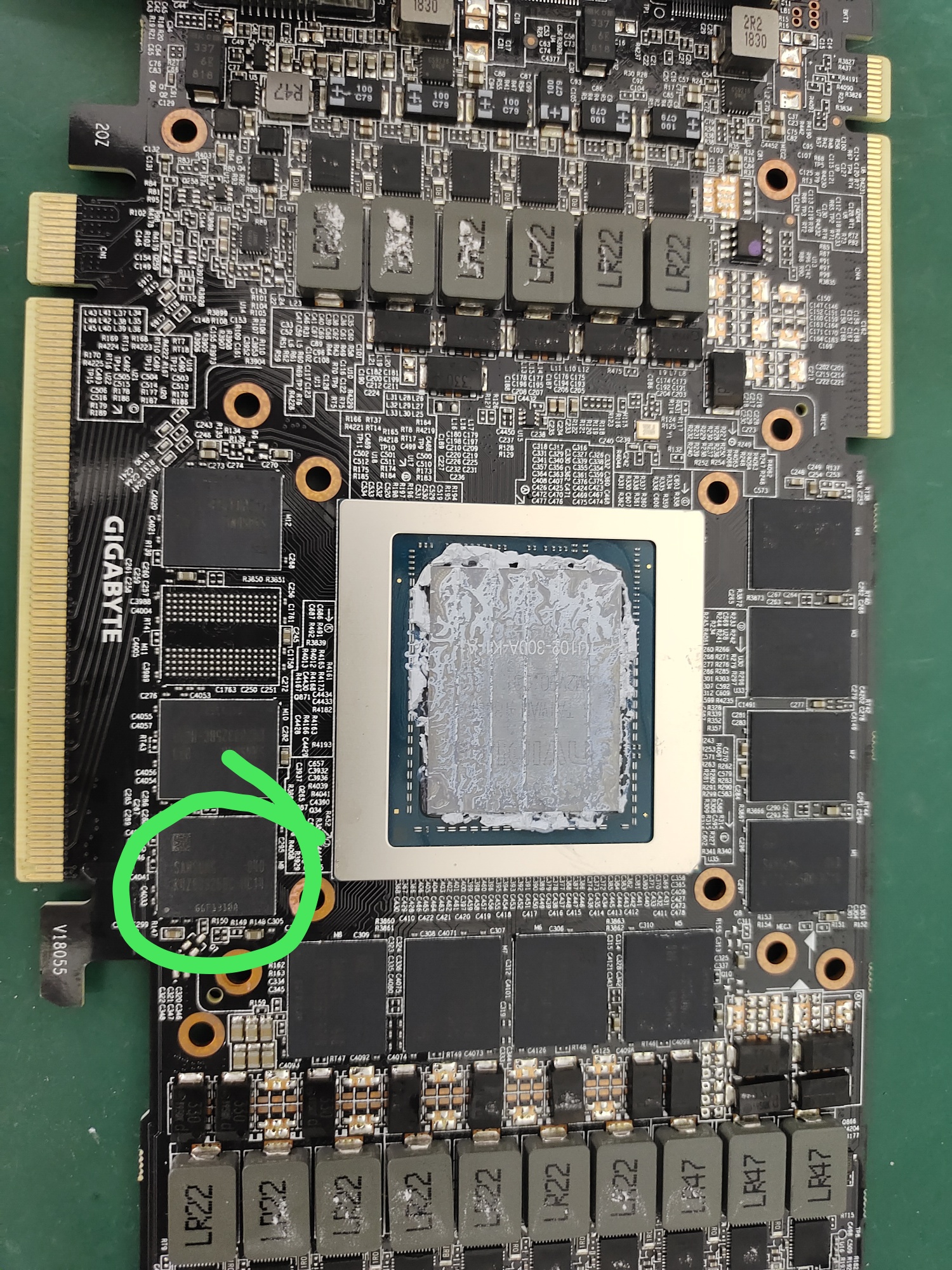

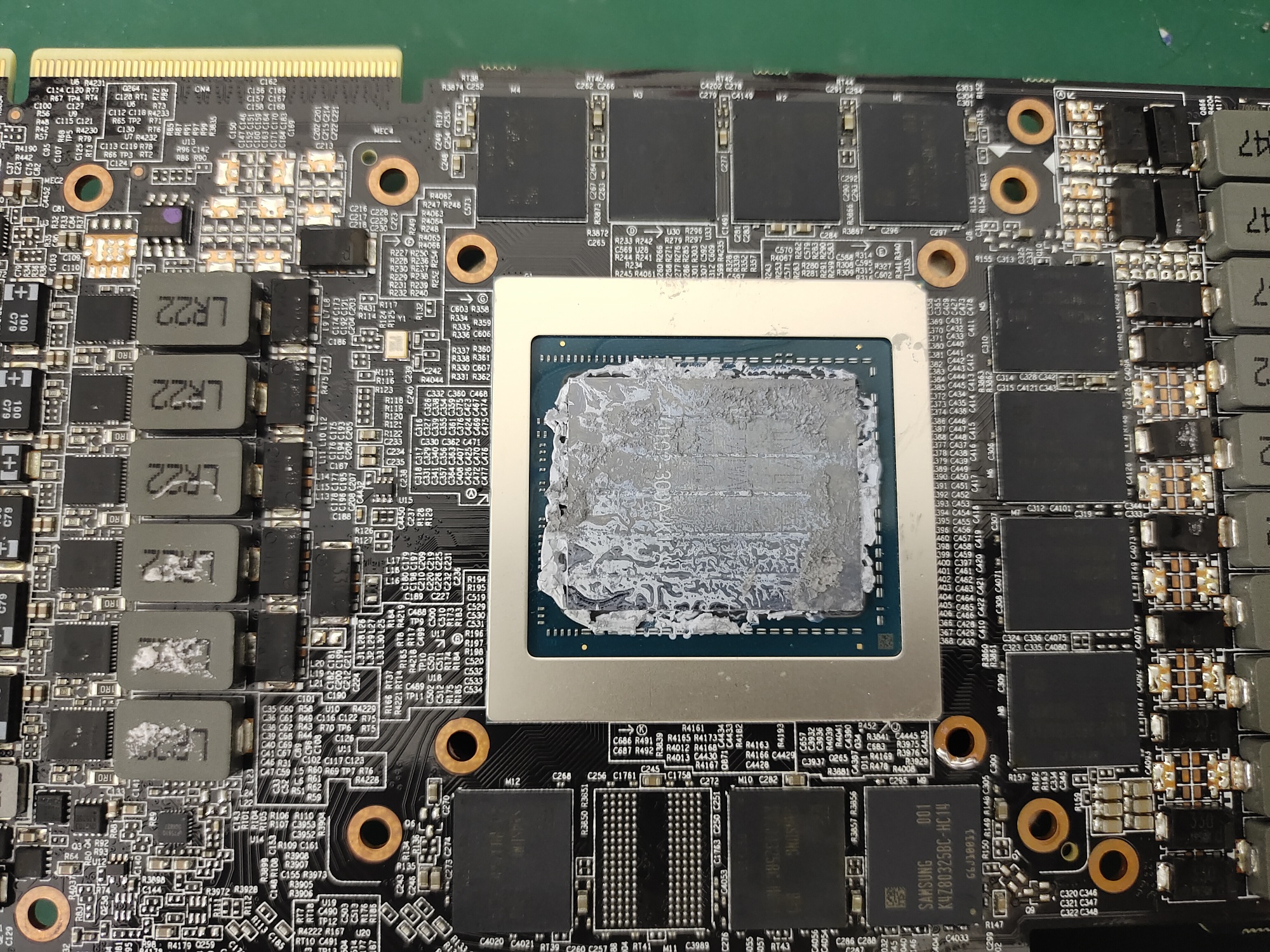

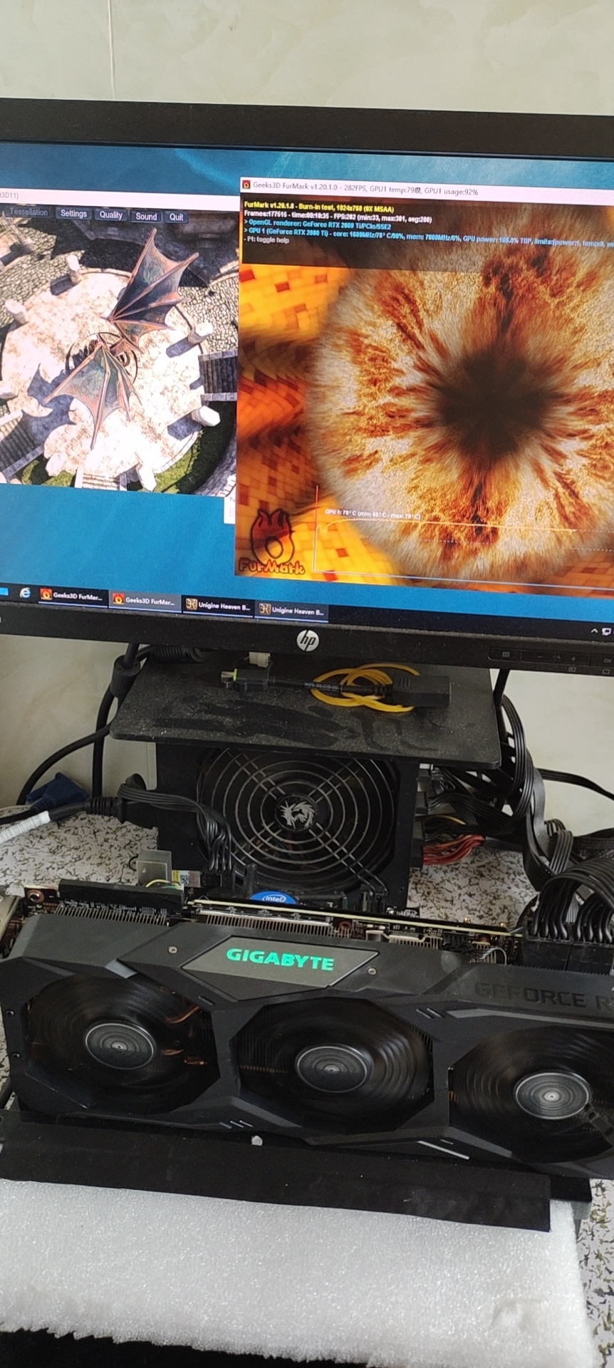

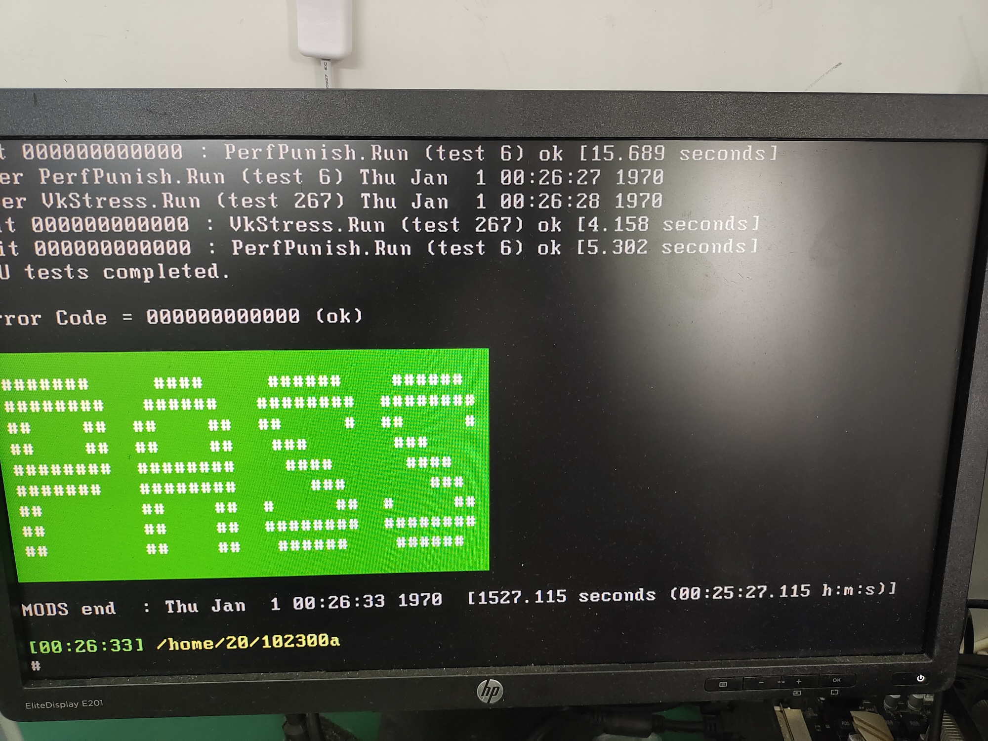

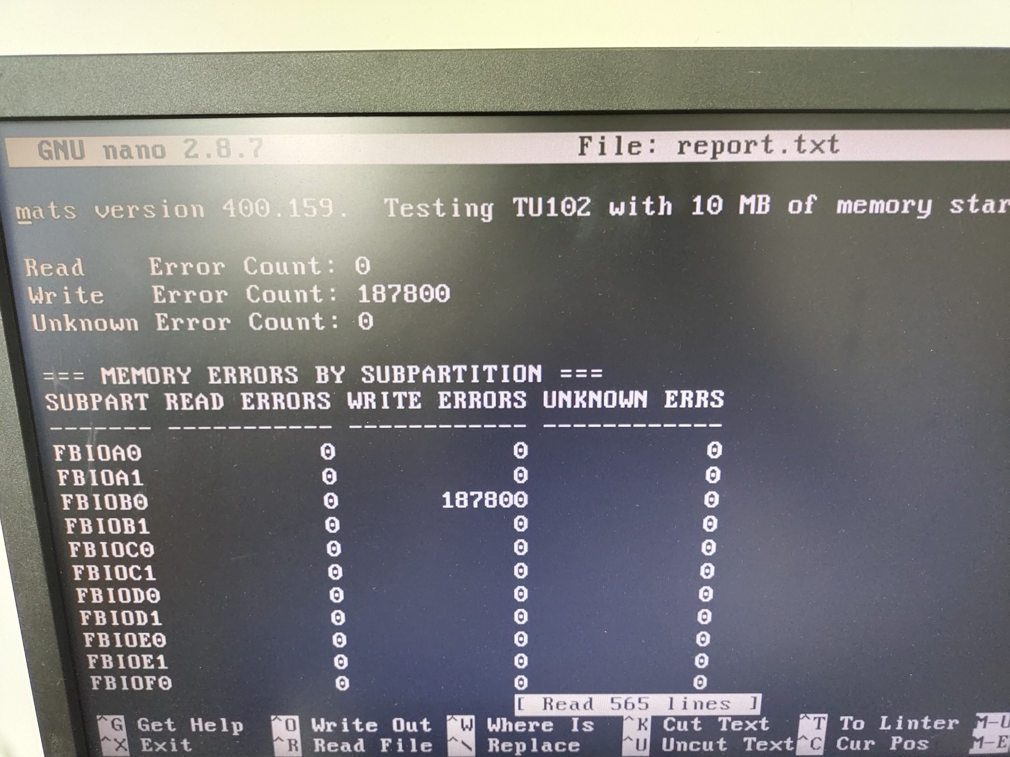

常见的问题,就是三板斧,扫点  换显存  干核心!没得跑!这个板2下就好了

发表于 2020-7-15 23:22:15 来自迅维网APP | 只看该作者 来自: 贵州 来自 贵州
杂少一个颗粒 屏避掉了吗 高手
点评
这个板就11颗显存  详情 回复 发表于 2020-7-19 11:04

发表于 2020-7-19 11:04:46 来自迅维网APP | 只看该作者 来自: 广东深圳 来自 广东深圳
H55 发表于 2020-07-15 23:22
杂少一个颗粒 屏避掉了吗 高手
这个板就11颗显存
