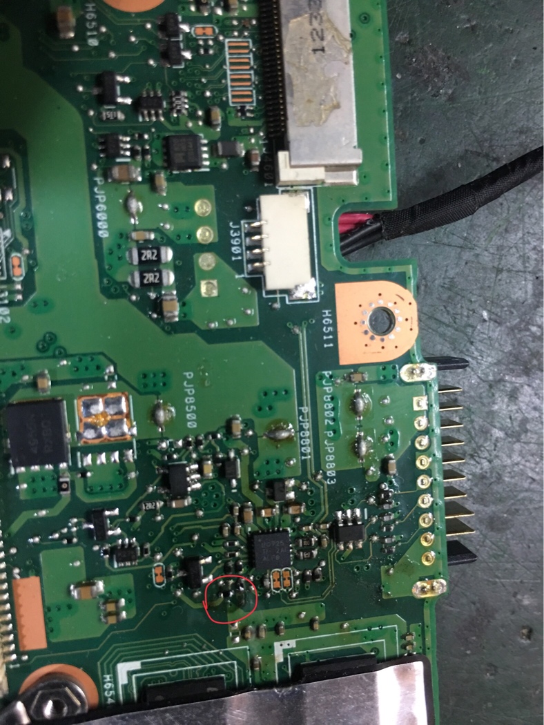

客户拿过来说适配器可以开机电池不能开心理就知道问题所在了测量到BQ725充电芯片6脚电压不对9V多、测量6脚电阻变质、换之接上电池试机OK、机器本来就是亮的亮机图就不上了、小问题、在大师眼里献丑了
