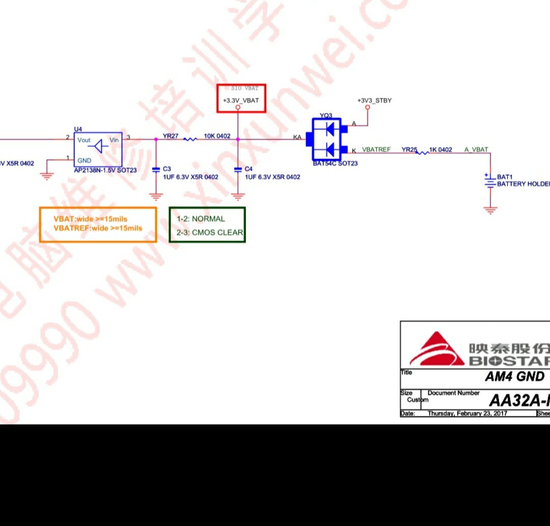

在此感谢各位,特别是要感谢这个叫移除的大哥。
直接把这个1uf拆了,然后不短了。

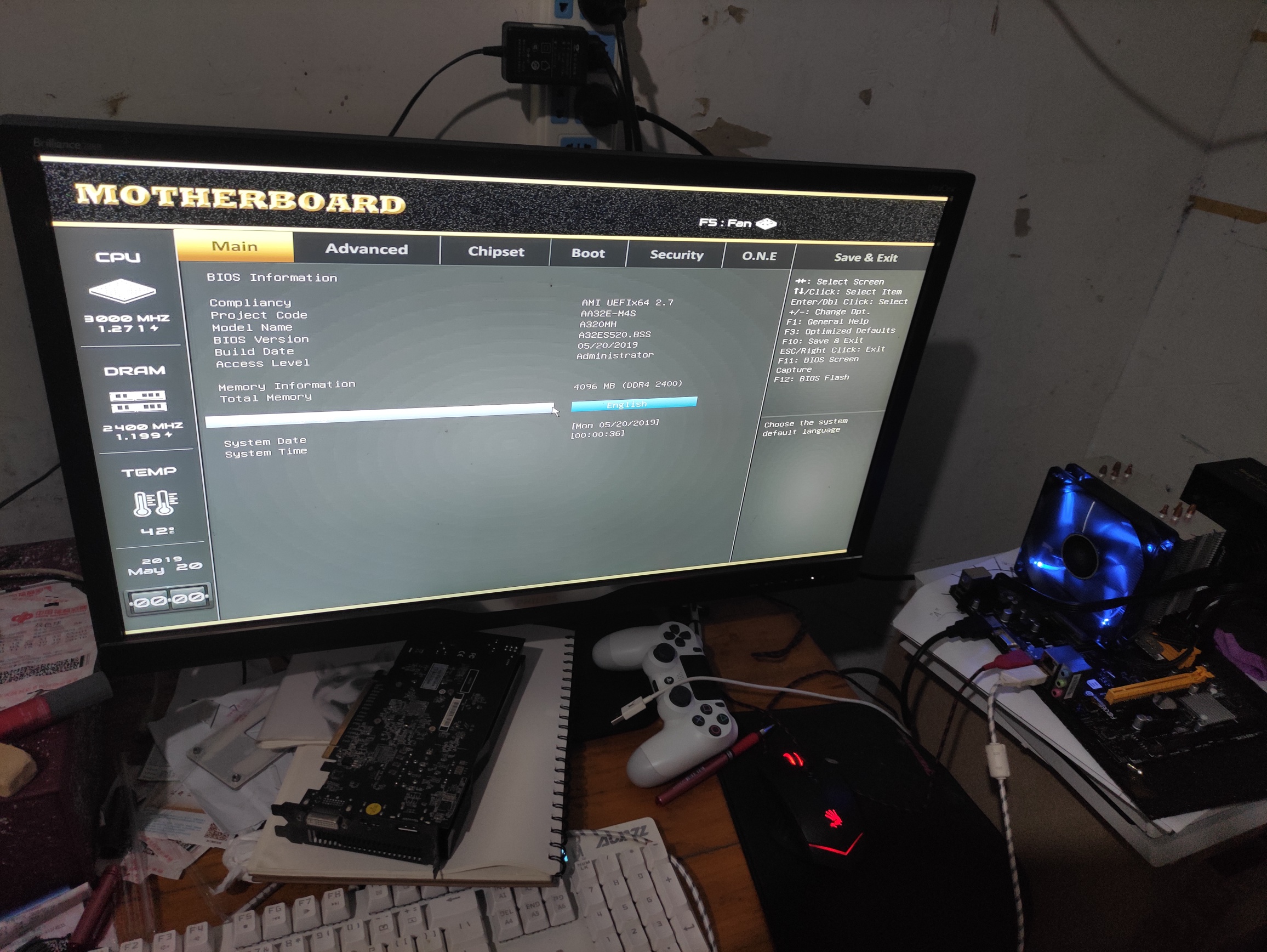

开机,还是没反应,测yq3的ka脚还是0,一头雾水,心里想肯定是io也挂了,忽然想起来以前看到过没电池不能开机的帖子,于是马上把自己电脑上的电池抠过来。亮了
不知道是不是这个二极管有问题,导致3.3v stby过不去,所以必须要电池,而且要有电的电池
这是有个问题,这个1uf的电容的作用是什么,用不用找一个装上啊
