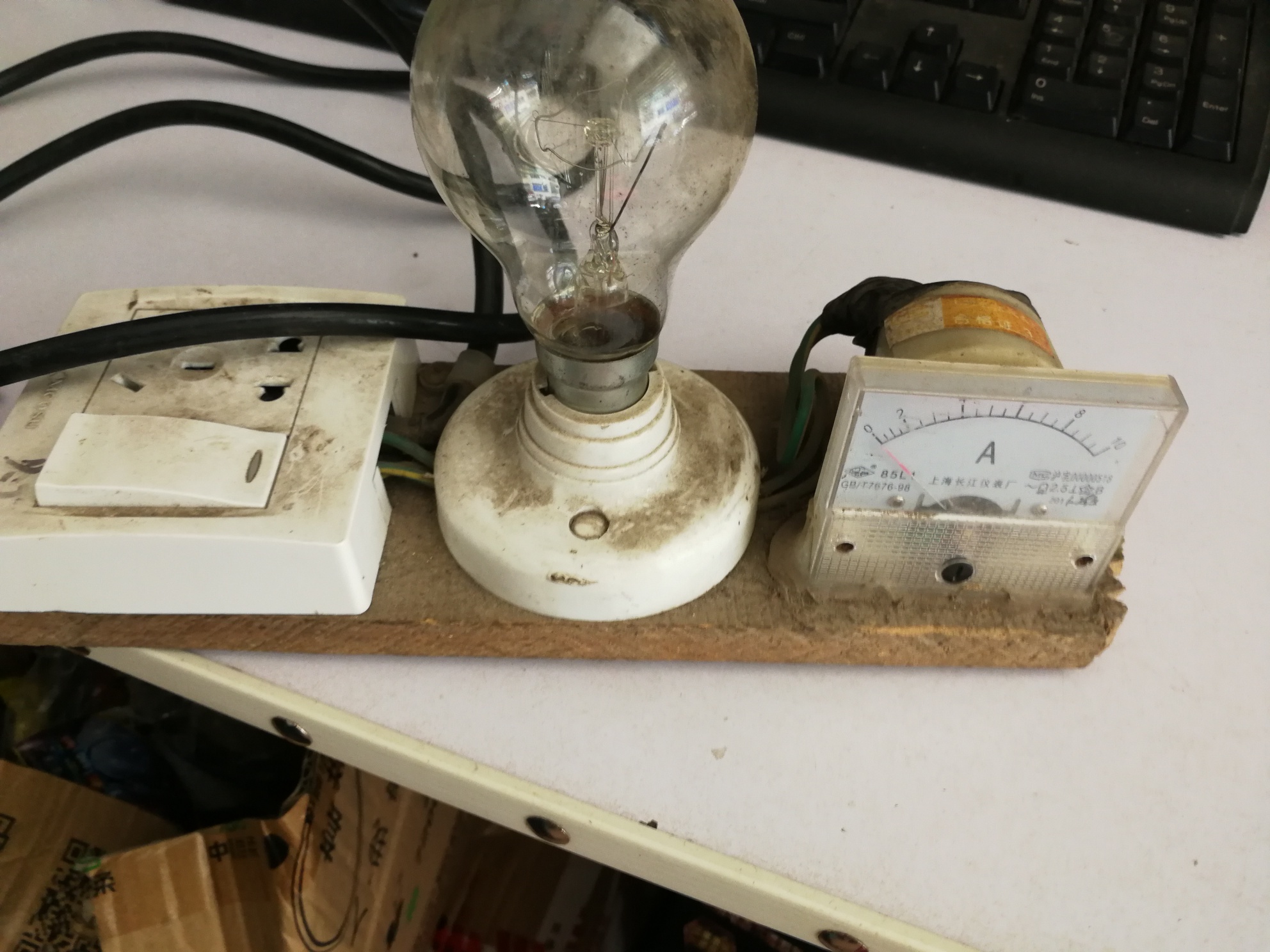

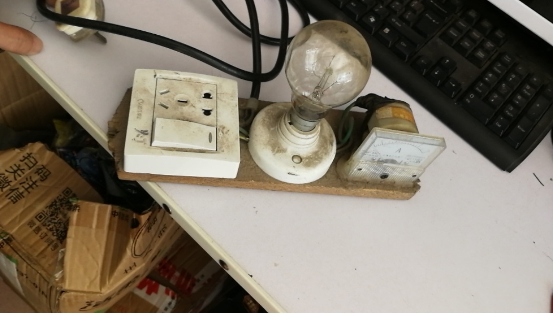

跟我的差不多的,我的加多一个电流表修电磁炉看电流。
点评
专业,我也想加个电流表,手里没现成的,又急用,就给省了  详情 回复 发表于 2020-7-15 13:12
