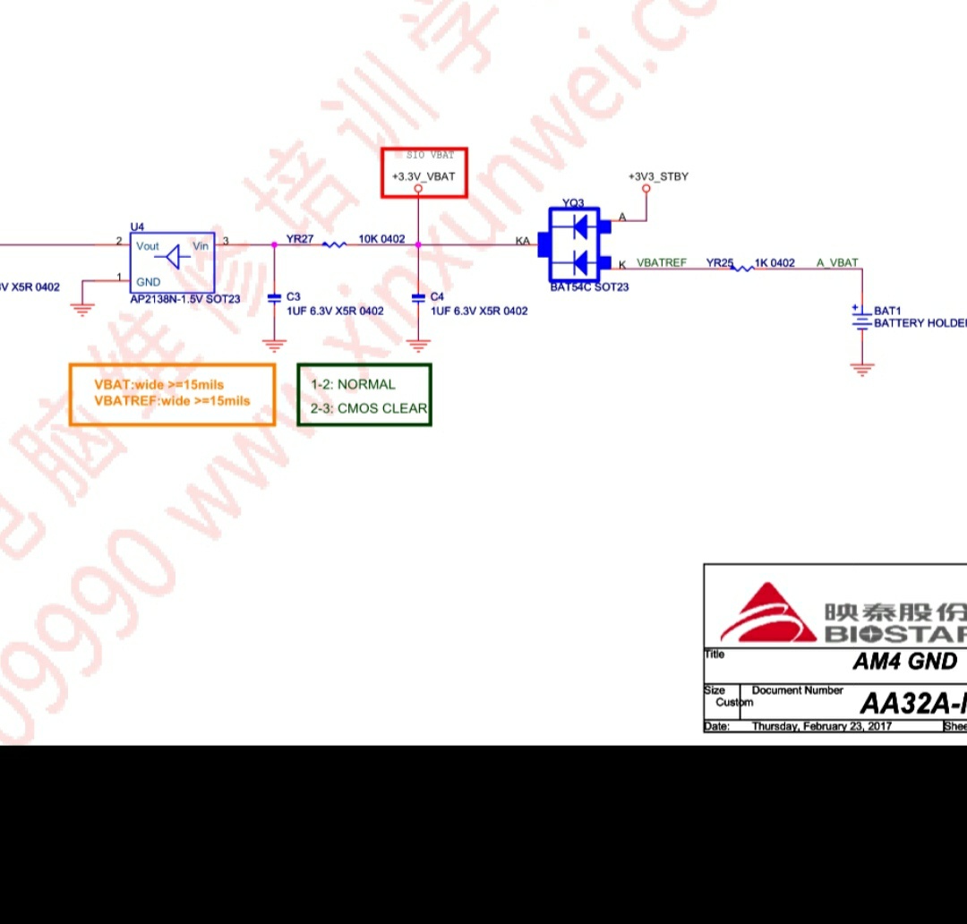

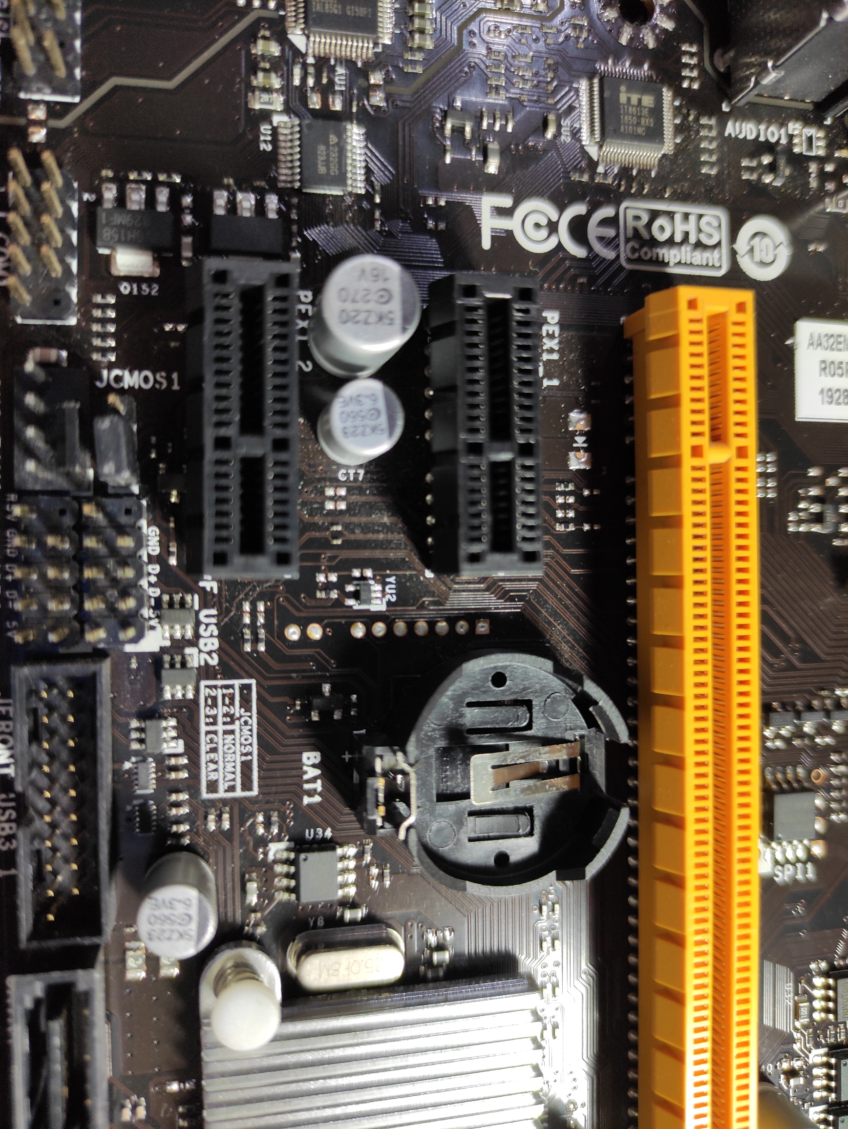

刚刚到手的a320主板 ,拿出来就测主供电是否短路,发现正常后加电测内存,一切正常,然后cpu也全正常。然后测pcie复位,2-1跳变,取下电池测了一下,0。很明显不正常,因为这么新的主板电池没电?
于是测了下cmos电路,发现这个三极管的e对地短路了。去找图纸,这型号的没有,只好找了别的主板图纸参考
好办了,yr27右边短路,左边正常,由于技术不好这个小电容还不敢动,把火力集中到这个 +3.3v vbat先,
请问这个+3.3v vbat是什么信号呢,哪里来的

作者: zhangxunhai    时间: 2020-7-13 20:58
+3.3v vbat就是COM供电,,,
作者: 姚大叔    时间: 2020-7-13 21:27
VBAT 顾名思义是电池电压信号,至于为啥 0 V,确实有可能是 IO 有问题,不过至少应该先试试 C4 这个贴片电容是不是短路了啊,要是我就直接一烙铁先把 C4 拆了再说别的

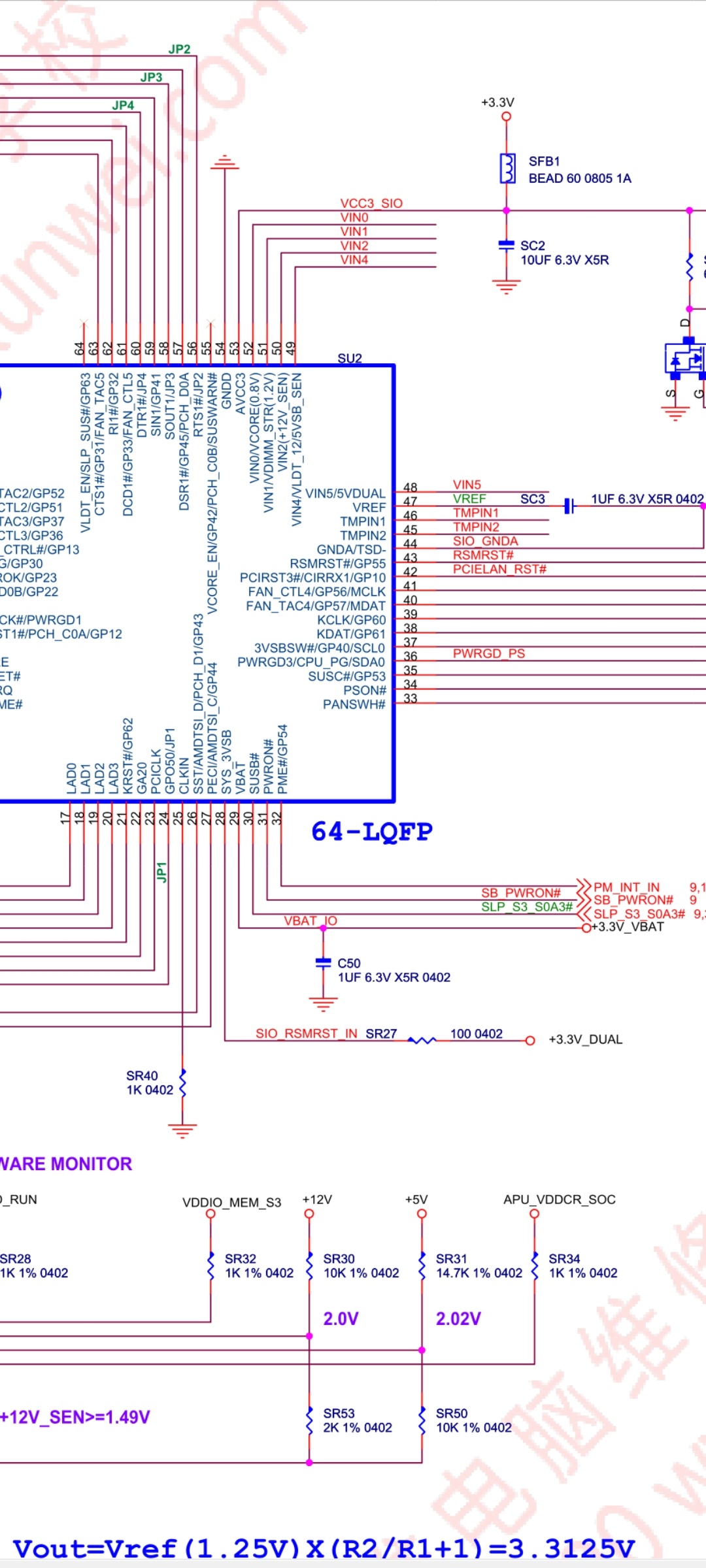

作者: god17173    时间: 2020-7-13 23:03
3.3vbat是供电,不是信号
作者: god17173    时间: 2020-7-13 23:08
3.3vbat连接到桥内部,还有io.一路上还会串有电容滤波。

先把那些电容 都换了吧  估计漏电

在各位大哥的帮助下问题已经解决,此帖终结
