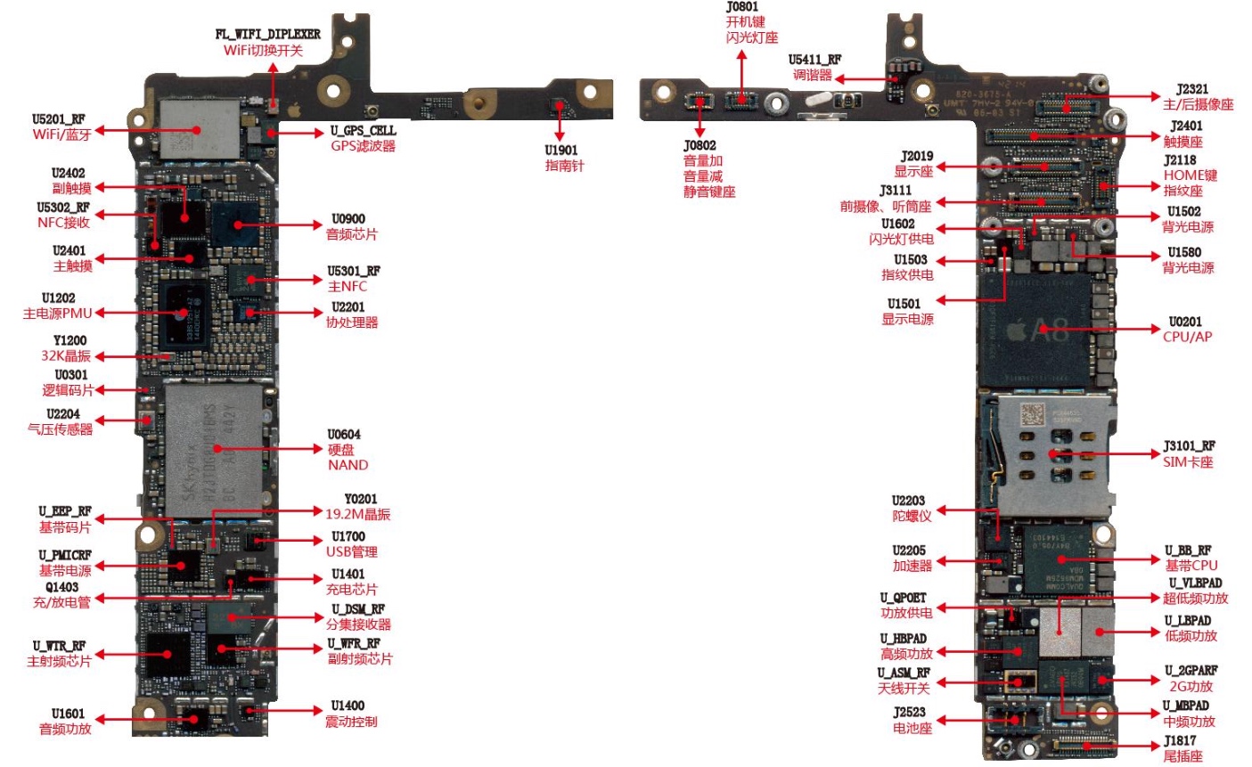

小小白,问问大神们,维修中经常说的这端 那端接地是什么意思?能说下接地吗?求助热心大神!还有在手机主板上测通不通时,万用表调的是电压挡还是二极管或者电阻档?测试线路短路又是怎么测的,短路时万用表怎么显示等问题!好人一生平安,解答小白的问题留下微信,我发红包,不忽悠人

作者: Linshengqiang    时间: 2020-7-14 11:15
这是手机电路图
