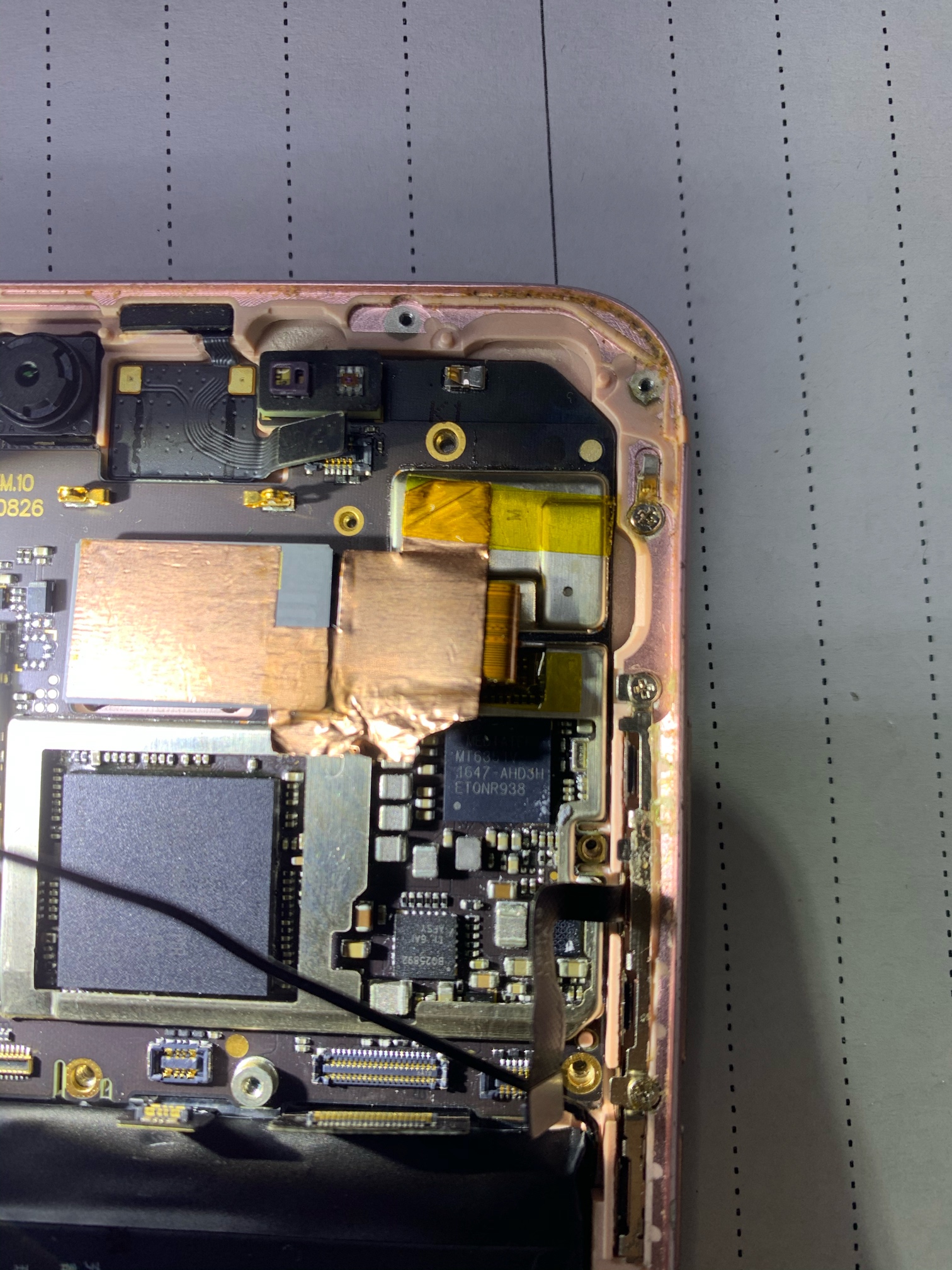

魅族Pro6s不开机,看了论坛里的前辈教程,我把那个电容给去掉了,电容上角电击了很多次,上角还是接地,下角也接地。求大神指点一下,

应该是把相连芯片击穿了  导致不开机

可以参考魅族MX6维修,这个电容连得是VUSB3.3V得电压,应该是线路上的哪个电容短路了不开机,或者充电芯片的问题。测试的那个是耦合电容
