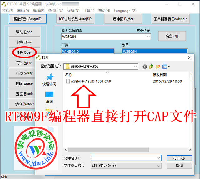

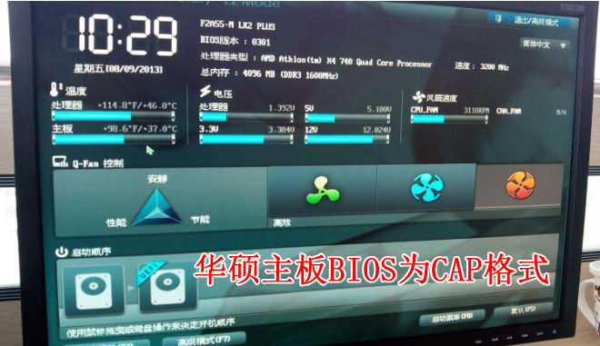

新款华硕主板,官网提供都是.CAP结尾的BIOS文件。这种文件是超出固件本身值的,使用普通的编程器刷写无效。就算强行刷进去也无法正常开机,常见的表现为开机风扇转一下停一下,又转一下停一下……那么对于这种新格式的BIOS有什么好的办法吗?
当然有办法!
1、使用RT809F编程器,可以自动完成转换并成功写入。
2、使用WinHEX软件修改CAP文件再用普通编程器刷入。
首先介绍RT809F编程器直接刷写CAP格式BIOS文件的步骤:
1)使用RT809F编程器直接打开CAP文件

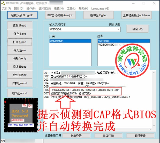

2)提示侦测到CAP格式BIOS并自动转换完成

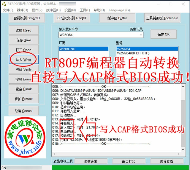

)RT809F编程器自动转换,直接写入CAP格式BIOS成功

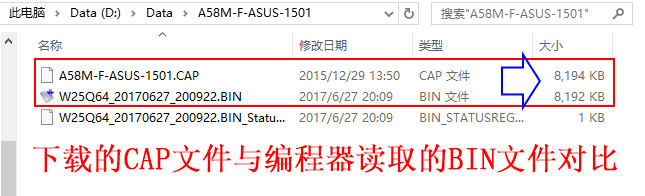

写入成功后开机,主板成功点亮。这里可以使用编程器读取BIOS备份。下载的CAP文件与编程器读取的BIN文件对比
