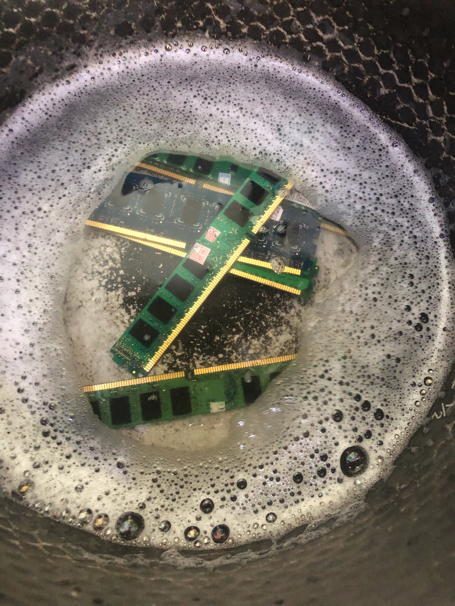

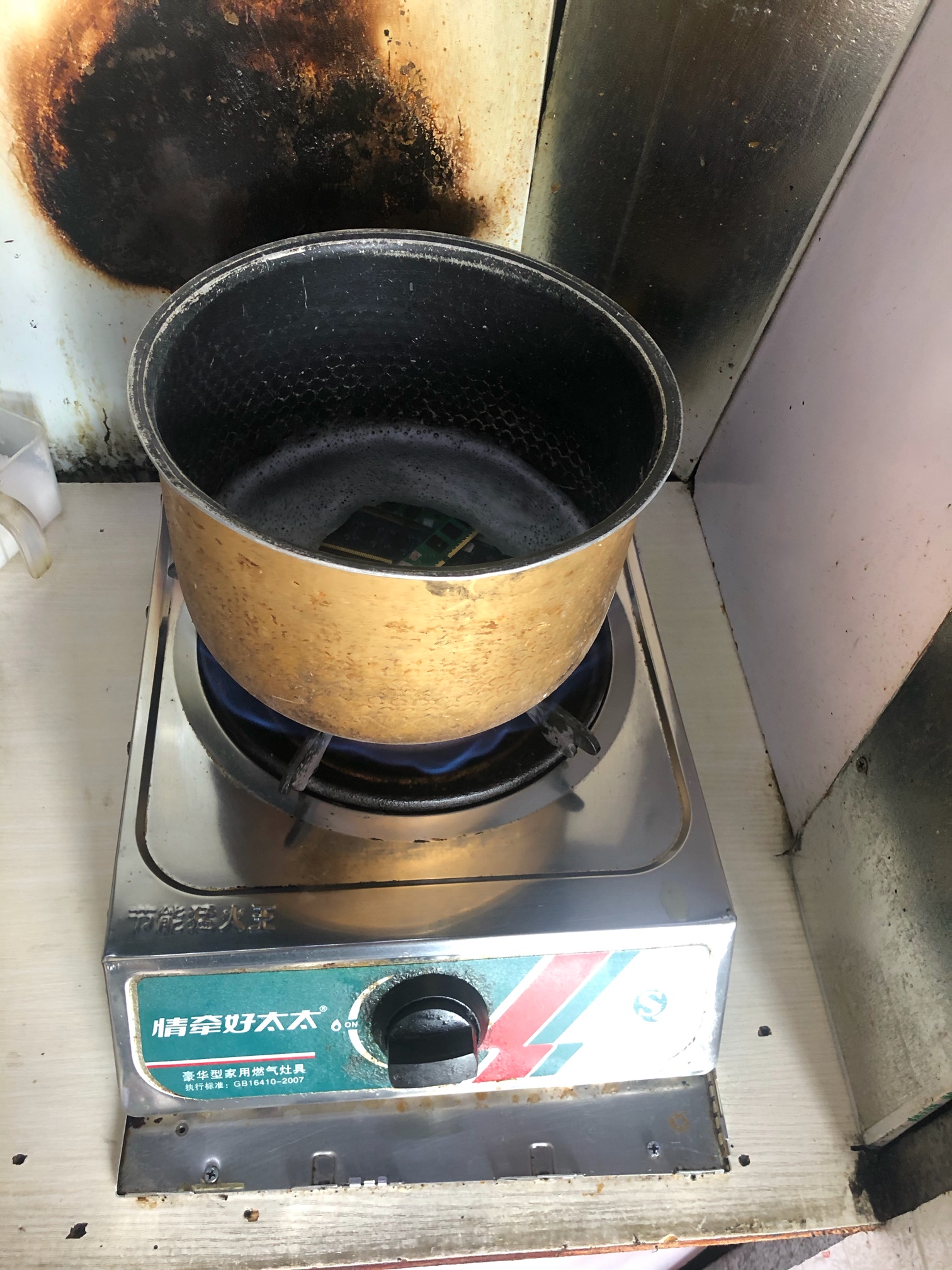

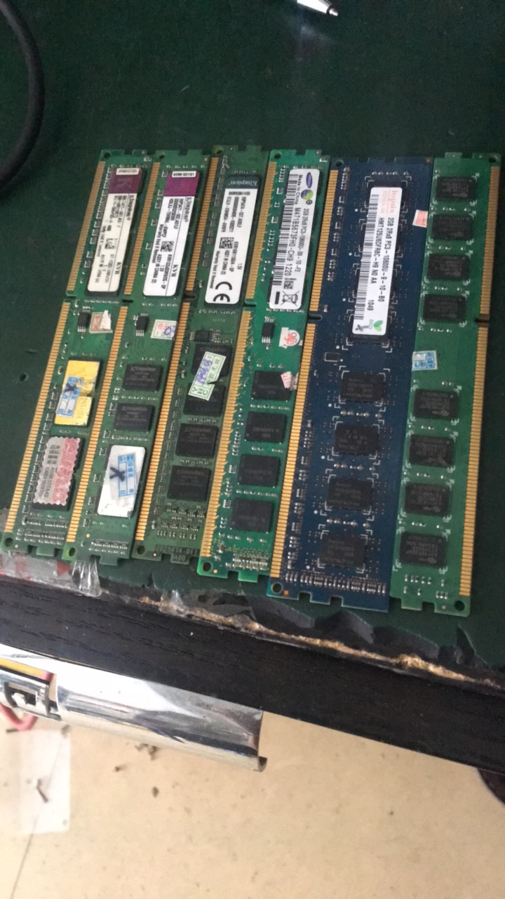

这段时间换下不少ddr3代2G和4G内存、反复测试都不能用、准备当废品处理、今天拿出来在测试一下、不行就处理了,发现坏的内存每个都很脏、于是想了一个方法、用电饭锅加水和洗洁精、放煤气灶上煮个10分钟、再用清水冲洗、放置预热台加热烘干、在测试一下、发现每个内存都正常了,以前不知几块钱一个卖了很多!

估计是虚焊了,高温相当于加焊?
作者: 阳光SUN科技    时间: 2020-7-12 23:13
涨芝士了,应该是清除了微短路

因为最近梅雨季节、好货主板,经常因为内存接触不良,导致反复不开机、我煮了几块H61的主板、发现正常的不能再正常了、于是就煮了几个不能用的内存、真的可以正常开机了!

电子产品怕进水,是因为大部分内部有电池,有水通电会发霉腐蚀。
用水洗后完全烘干再通电,短期内不会有什么问题的。
