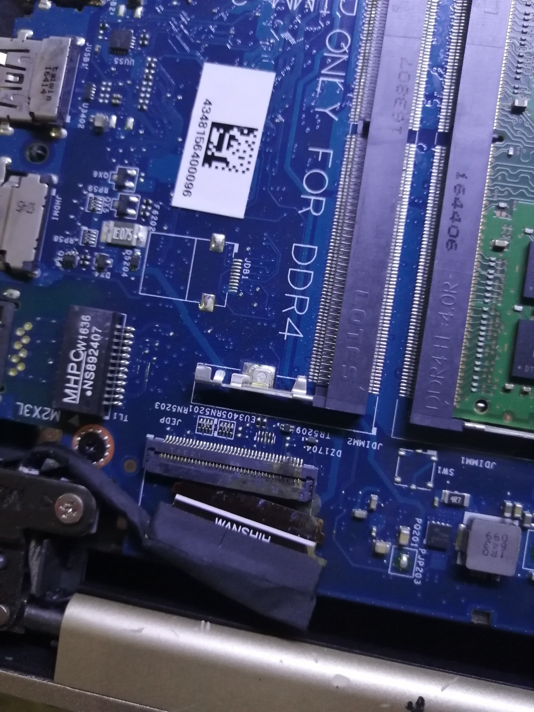

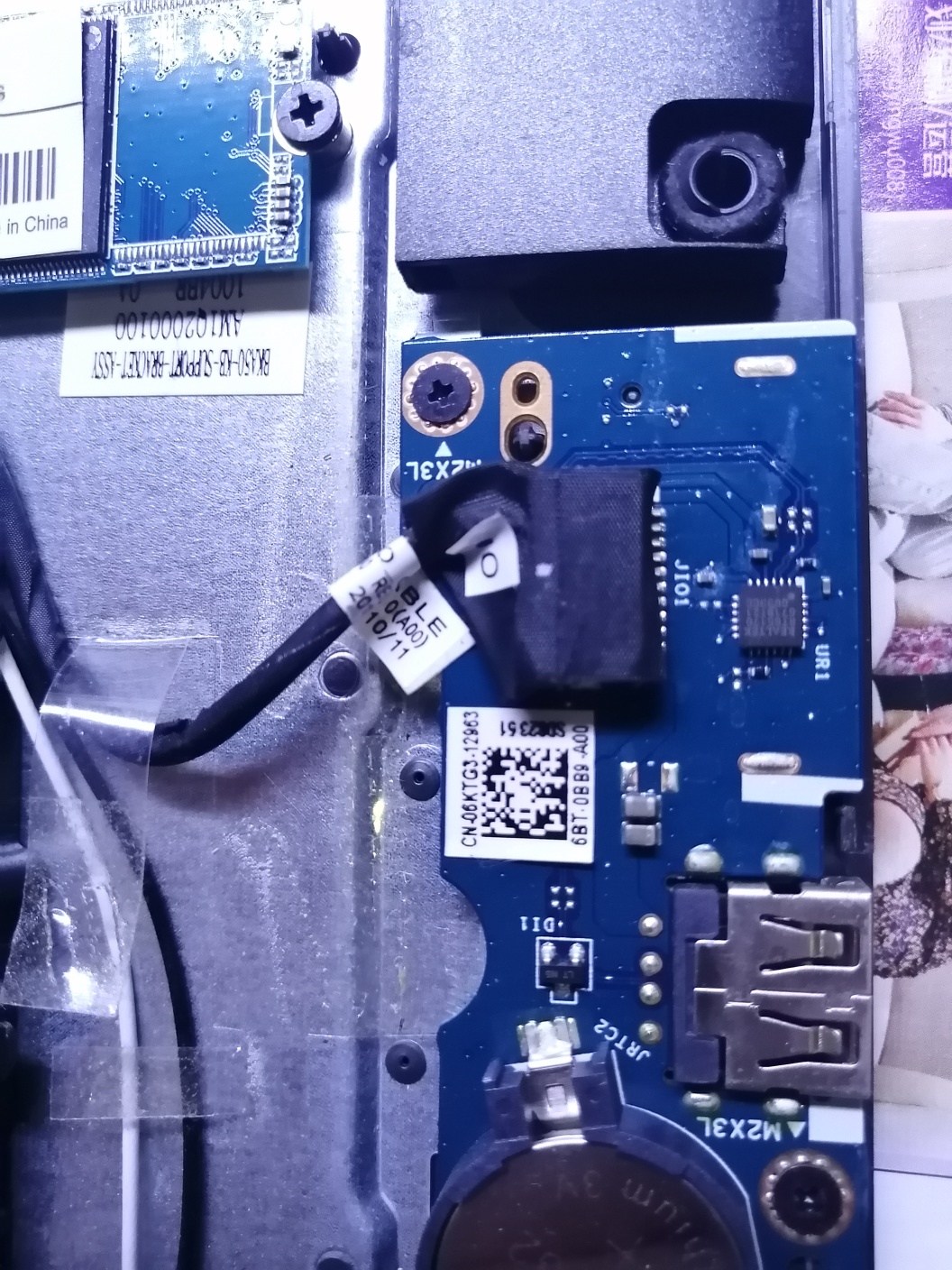

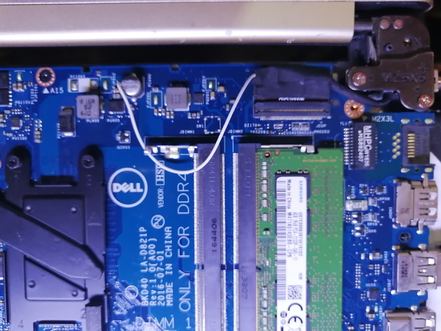

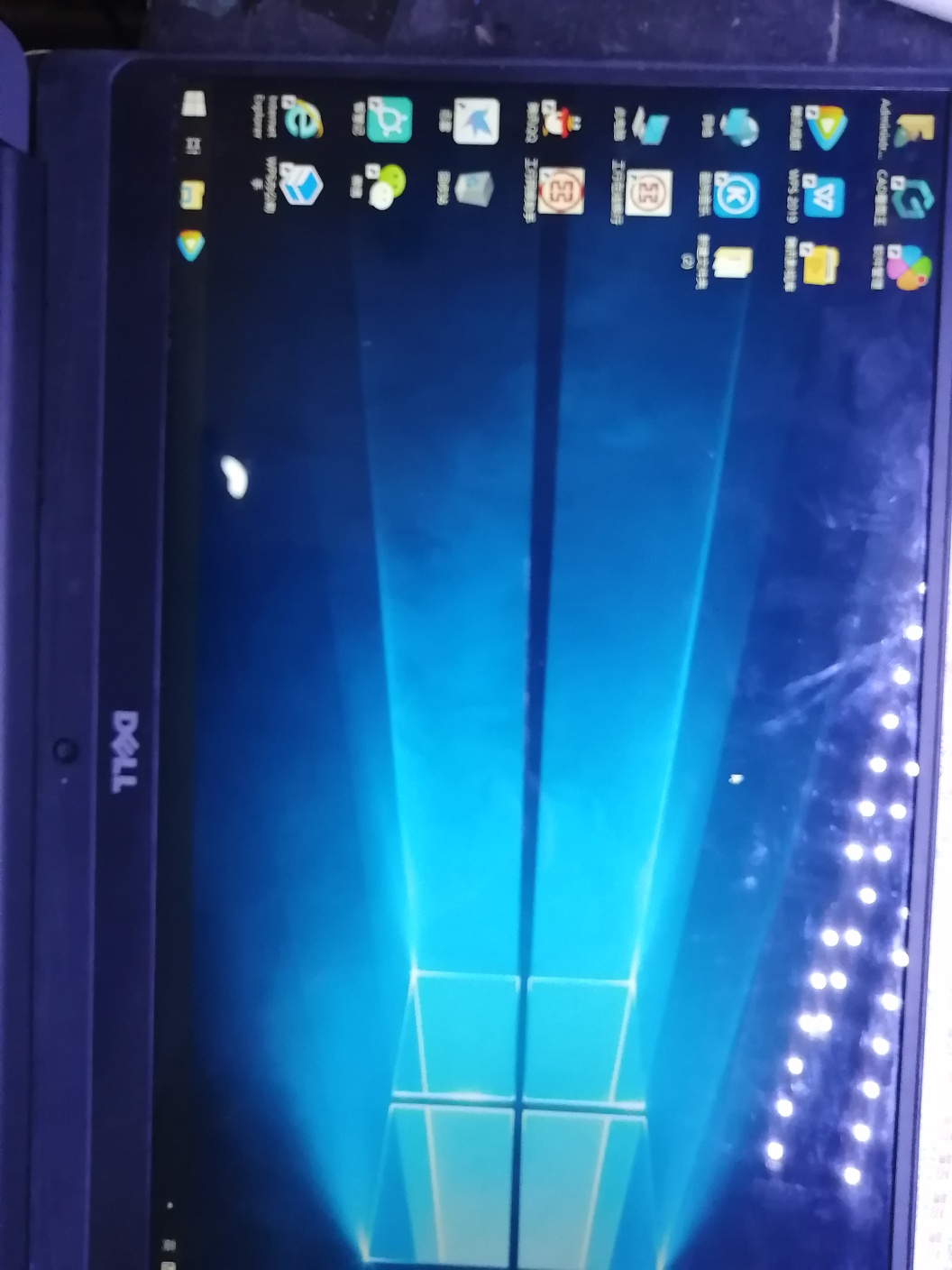

美女养的宠物猫,一调皮碰倒了电脑旁边的水杯,电脑瞬间不显示了。拆机看主要是屏线接口烧糊,清理一下发现笔记本暗屏,19VLED供电断线了,飞线搞定。
