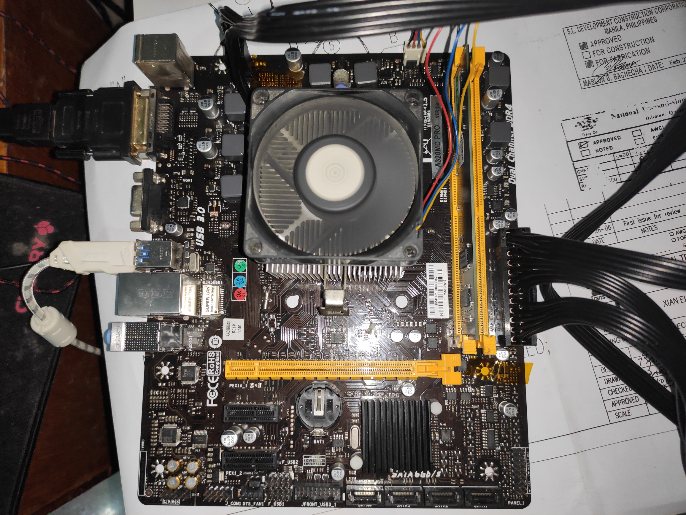

两个月前收了一张映泰a320md pro,回来测了一通就是pwm en 没有,上次也发帖子求助了,把那个mos管拆了后pwm en出来了,但是无vcore.
于是淘宝买了个pwm回来换上。还是没有vcore.估计是有mos管损坏,然后把二极管档滴滴滴响的全拆了下来,结果发现都是正常的
然后今天没事做又把所有的mos焊上,pwm也取下来重焊,奇迹出现了。。
在此感谢各位大佬

是不是你第一次 PWM 没焊好?

不只一次,,最开始是一张华硕m5a78,淘宝买的新pwm焊报废了
,后面是那张a320,开始焊上去了掉了下来,重焊,焊是焊上了,cpu不工作,第三次才成功。目前正在用烂板子练习

网上收,我修好的第一块主板是映泰的 a320。62收的,然后淘宝买芯片10块。修好后用了几天没问题就85卖出去了,邮费12块。。我只赚了一块钱,但是很高兴
