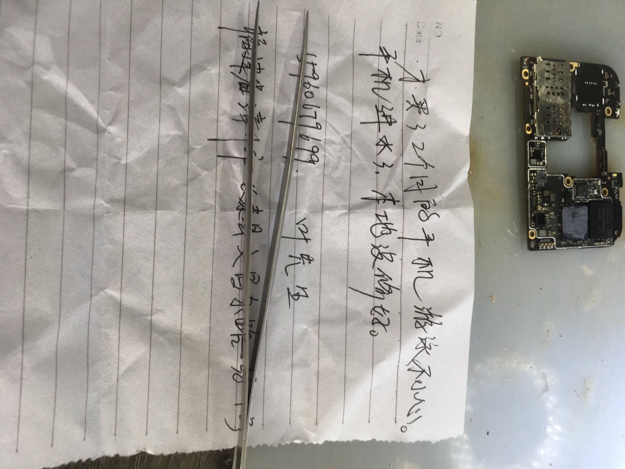

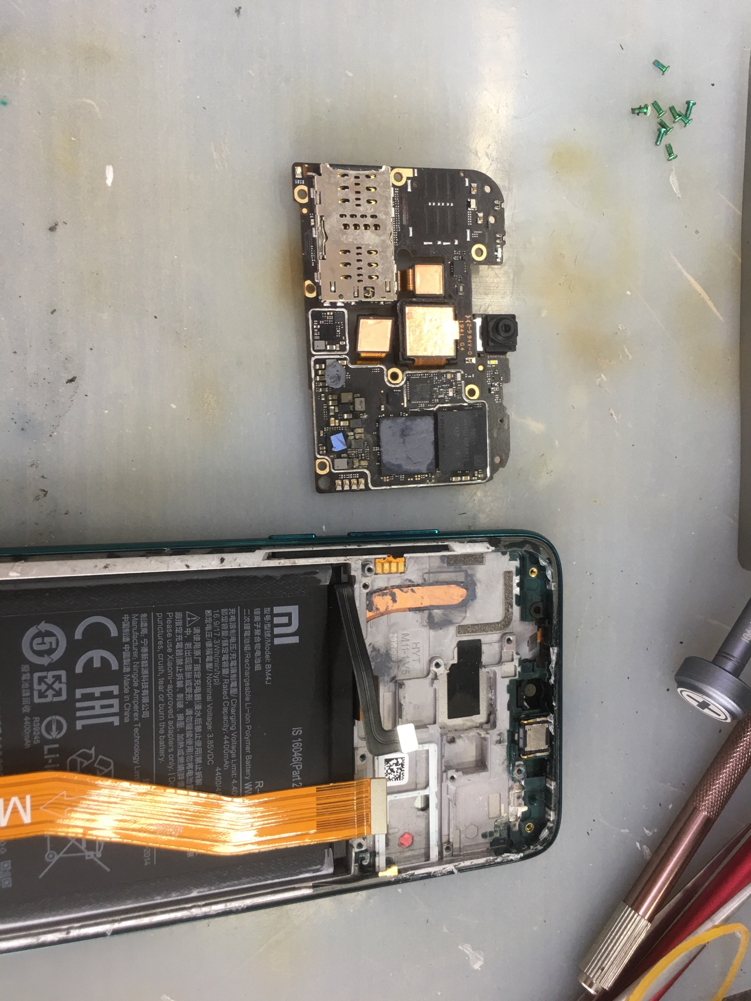

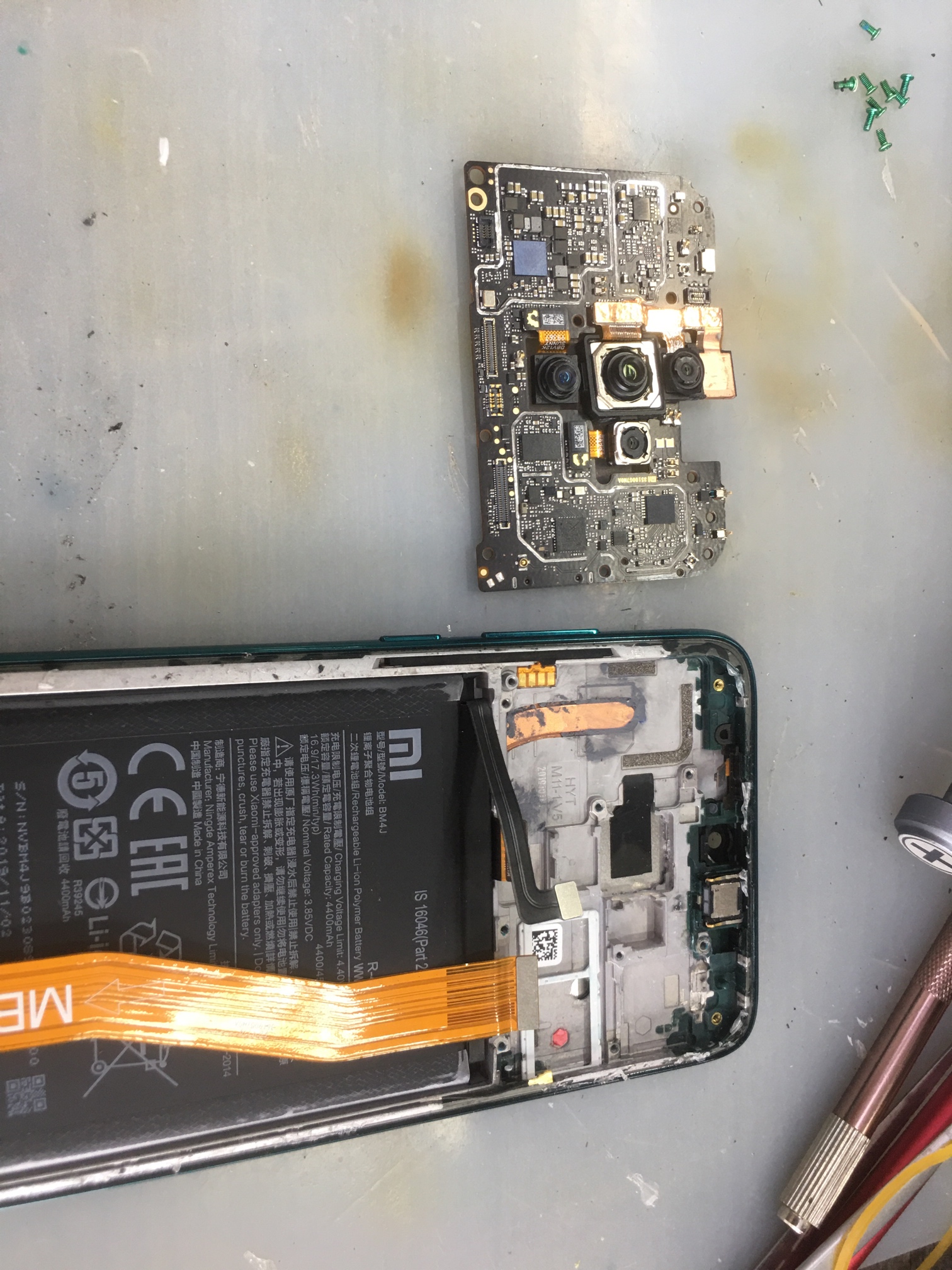

拿到手机外观还可以
拆开后上家的屏蔽罩都拆了,还弄破皮了,
整体还可以!上调电流偏大,显微镜下仔细观察发现上家有两处腐蚀没有处理!显示ic和充电ic,首先处理一下,重装后电流正常!开机显示,只会有一半亮屏!找一块测屏显示正常,装机测试,发现喇叭无声!录音正常,听筒正常,用耳机有声音,更换音频ic874B无果!由于这个芯片没有,询问后和874c通用!到货后装上还是没有声音,无思路了!现在就等着尾插小板到货试一下了,有没有大神遇到过欢迎留言
