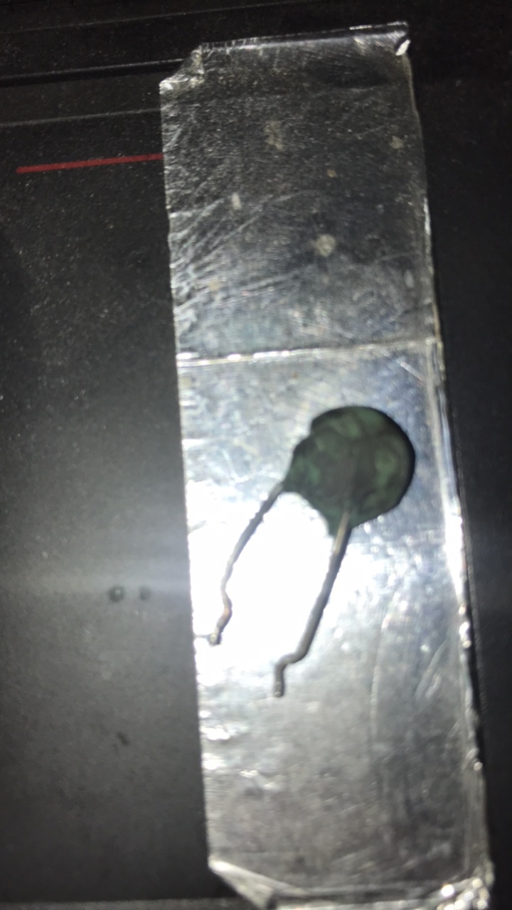

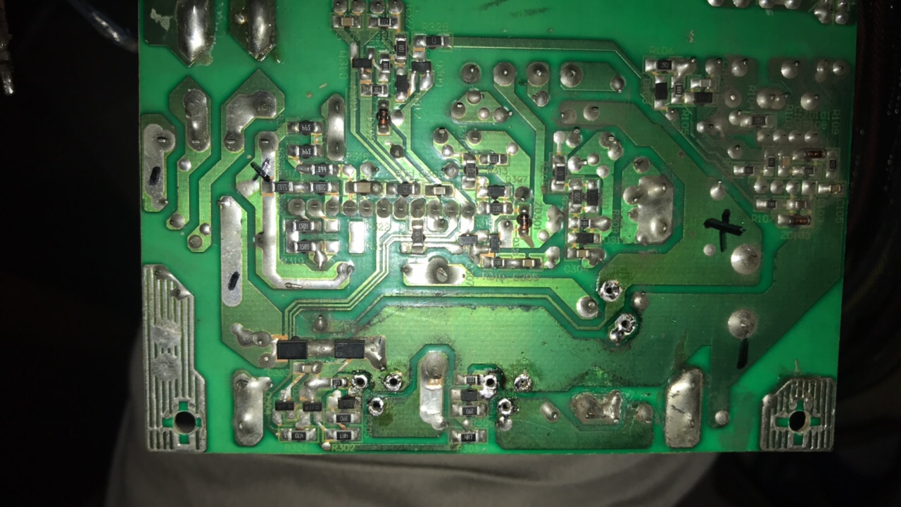

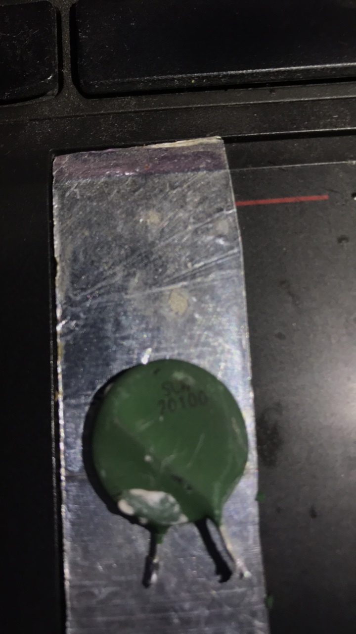

估计是电源搁置久了,亦或受潮,通电即炸了保险,换了保险照烧,后来检查烧了18n50,一个负温度电阻也断了,不知道什么型号,求教各位
作者: zengchao    时间: 2020-7-10 19:33
看在保险附近还是在大电容附近,一般电阻5欧姆左右,直径你可以测一下。
作者: yan32768    时间: 2020-7-10 19:59
1厘米,我从其他电源拆了一个10欧的,就是体积大,直径2厘米
作者: yan32768    时间: 2020-7-10 20:00
这个是10欧,应该也可以用吧

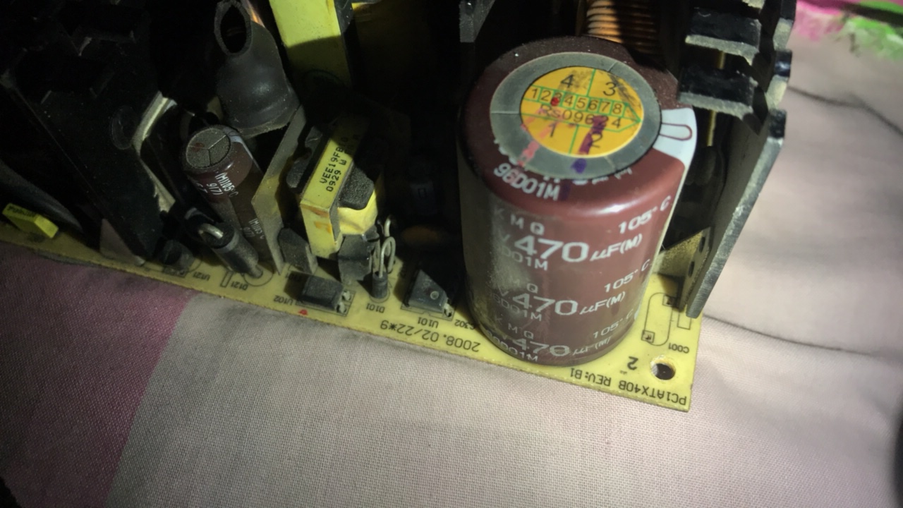

主要是想问一下有没有其他地方故障,那个升压管不会无缘无故短路吧,主滤波电容会不会也有问题,拆机正好有个450v470uf的
作者: yan32768    时间: 2020-7-10 20:04
电源不错,全日系电容

作者: zxwzhm888    时间: 2020-7-11 17:30
yan32768 发表于 2020-7-10 20:02
主要是想问一下有没有其他地方故障,那个升压管不会无缘无故短路吧,主滤波电容会不会也有问题,拆机正好 ...
主滤波电容一般不会也有问题,不放心可拆下来测一测................
作者: yan32768    时间: 2020-7-12 05:02

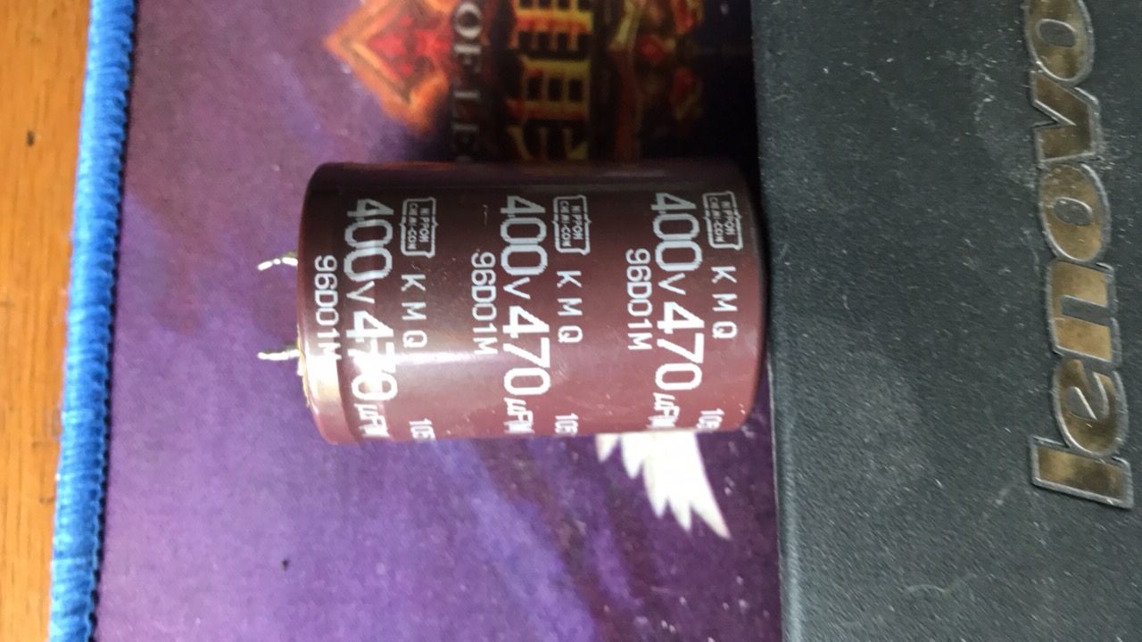

是的,拆了量一下是400uf,标470/400v,换了一个470/450v的拆机电容,测量是420uf。感觉大容量电容都偏小;找了个新的电容,离标称容量也差很多
作者: yan32768    时间: 2020-7-13 15:06
这个电源已经修好了,换了一对升压管,一个负温度限流电阻,至于主电容感觉不换也没问题,换了450v470,容量稍微高一点,图上这个测量还有400uf,不知道还能不能用
作者: 18503568536    时间: 2020-7-13 18:09
这个东西随便了,大小差不多就行了,具体参数不用纠结,这叫NTC
