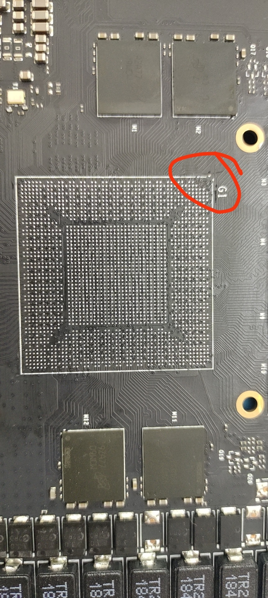

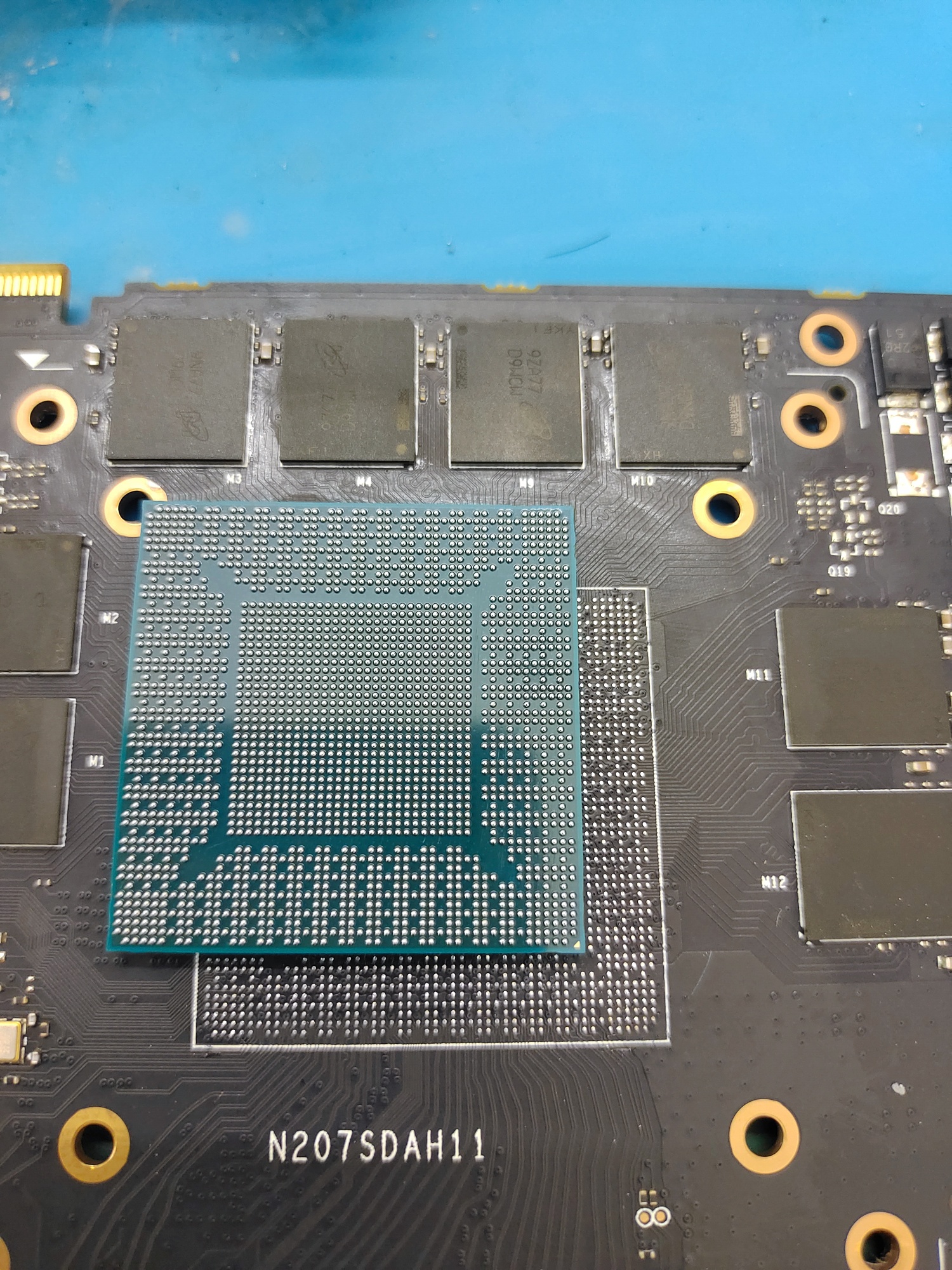

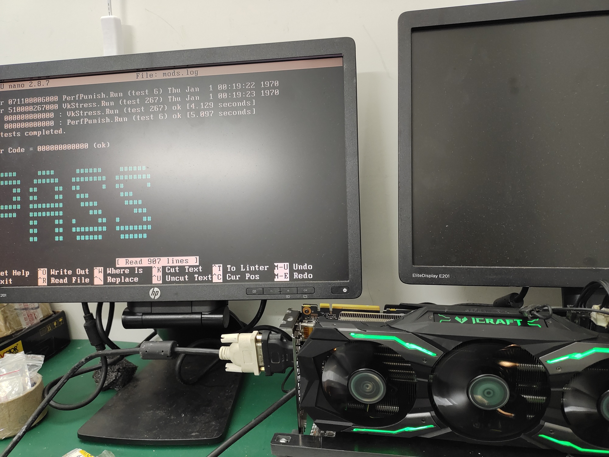

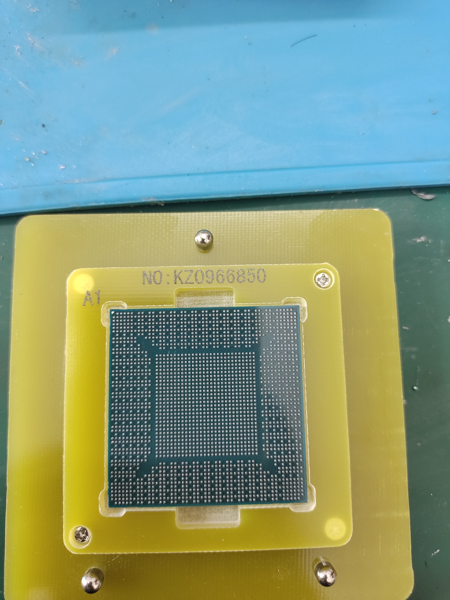

铭瑄2070s来板花屏,d大,c小,忘记拍图了。
换了一个c小,还是花,就取下核心,发现焊盘掉点,补上数据点,接地的没有补,上核心ok!

请问植球用无铅还是有铅?如果有铅能保多久?
点评
这种高温卡有铅的话最多一个月!就花屏!  详情 回复 发表于 2020-7-13 22:36

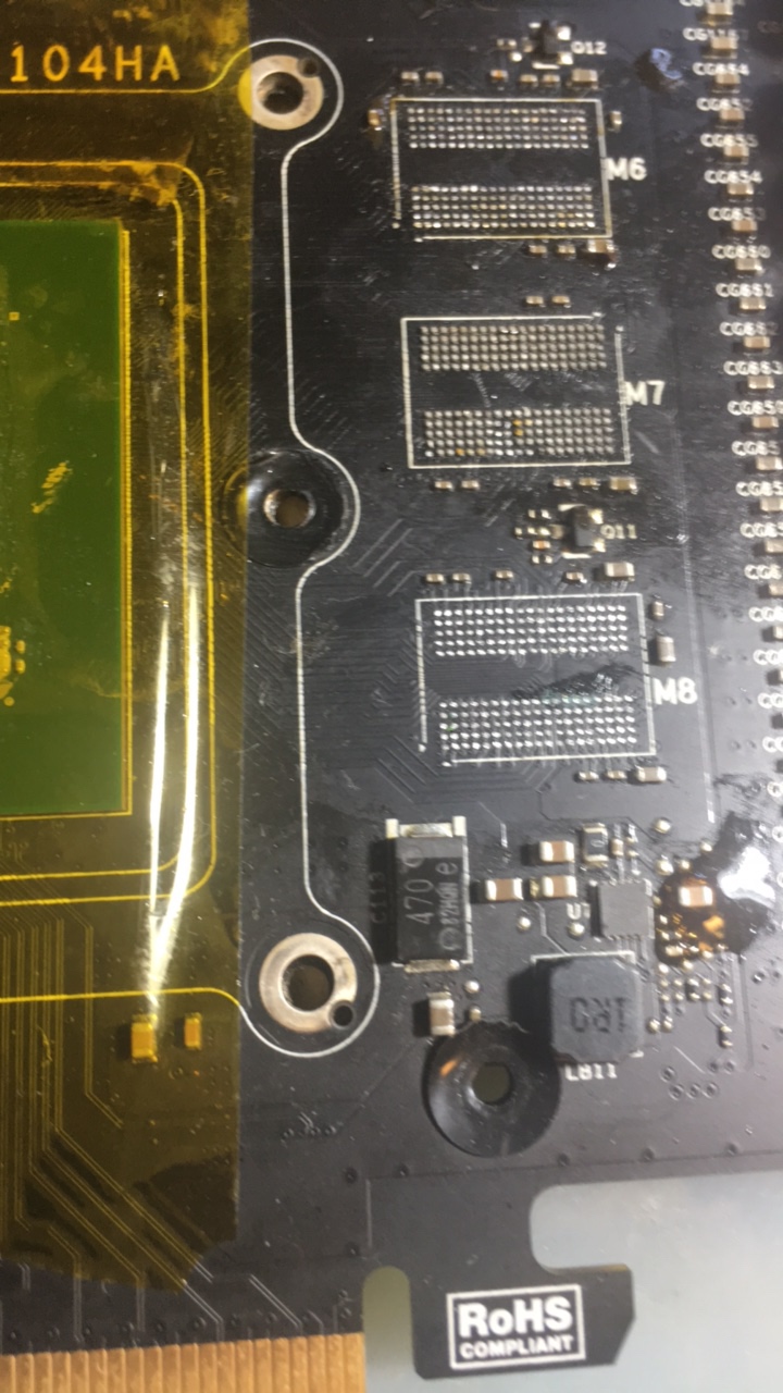

帮我看看这470电容是gpu核心主供电,还是1v供电滤波电容,它对地电阻值接近0,二级管档就是0.和核心一样
点评
应该是1v,你量l811挖,这个短路核心基本也挂了  详情 回复 发表于 2020-7-13 12:30
