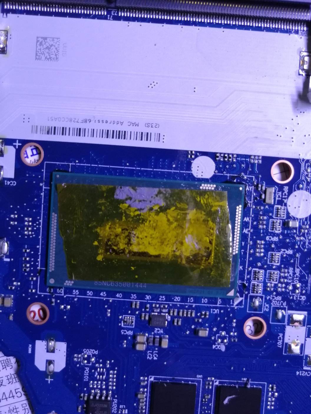

主板进水,接可调电源电流上到0.130,怀疑有芯片烧掉。拆机检测发现是主板自动上电,显卡供电已经出来了。进一步检测发现触摸板下面的Q6 MOS管的PIN5PIN6连接的上拉电阻R161开路,错误的产生了SUSP信号。换R161后待机正常。新的问题产生,触发瞬间掉电,电流上到0.34左右,刷过BIOS一样的现像。看论坛上说是CPU空焊,给客户沟通好搞CPU。第一次搞CPU,植球用了好长时间,反复几次,最后终于成功了。也验证了G50-80上电掉电CPU空焊的通病。

前两天也修一个这个机子,一模一样的问题,不过我是q6那里断线了,接电源显卡电压就出来了,搞好后触发掉电,发现按着内存就能亮,重值cpu后亮了,cpu打 了黑胶,焊的时间长,把显存搞冒球了,直接改成了集显

断开显卡供电吗?
