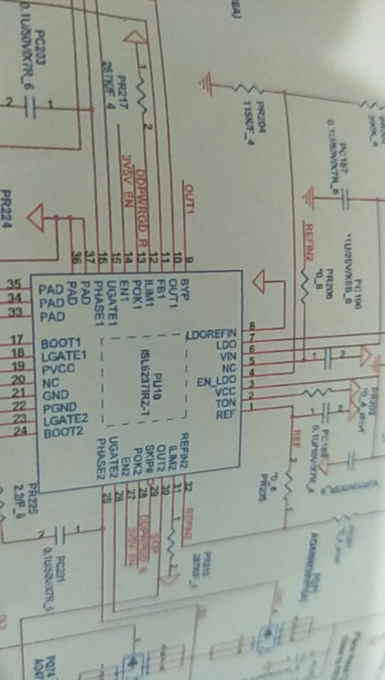

客户带来E46A笔记本说不开机,插电测试待机电流0.001,应该是没有产生待机供电,拆机测量没有有3v和5V待机电压,待机芯片是ISL6237为了测量方便我把这一页用打印机打印了出来

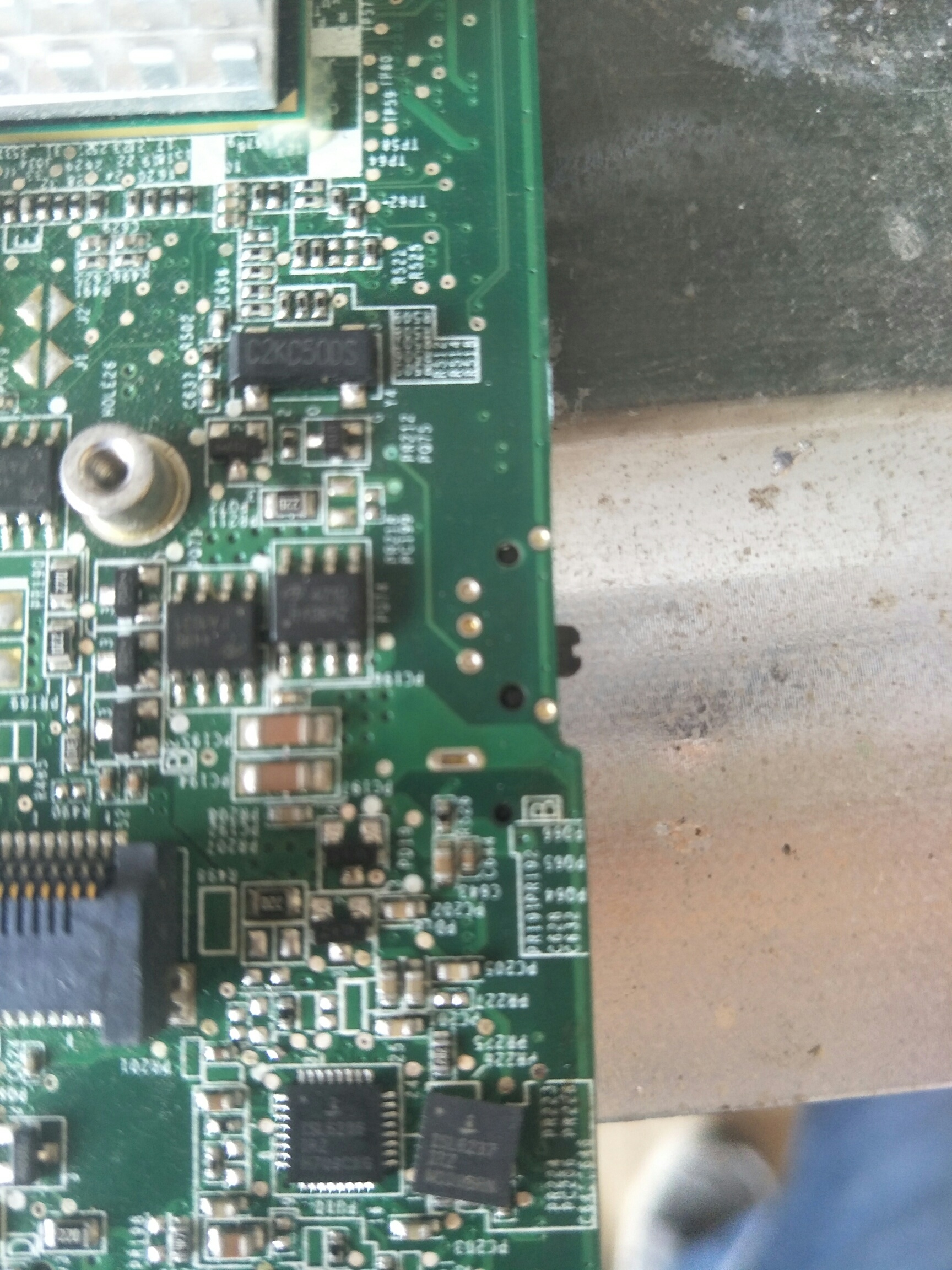

测量6脚19V    3脚和19脚都有5V    14脚和27脚也有5V的电压,工作条件都正常就是不产生3V和5V电压,怀疑是芯片的问题,找了一下料板没有找到相同的芯片,论坛上查了一下有大神说可和几个芯片代换于是我就找到了一个ISL6236代换,

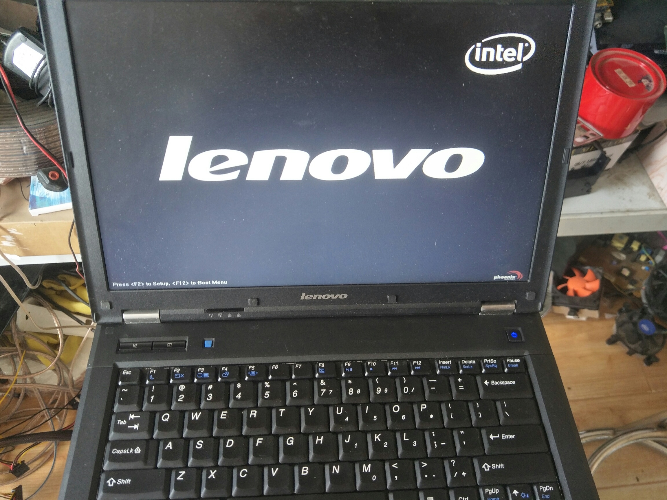

换上之后有惊喜,待机出来了,待机0.04感觉待机有点高,有些机器待机是偏高的!开机试一下,电流路畅通上去了,接屏测试完美亮机
到此维修结束,装机测试一切正常,坐等客户来拿机器!!!
