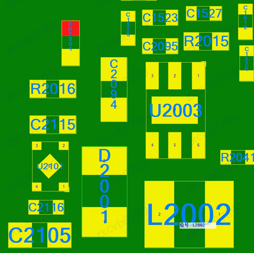

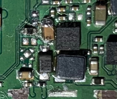

畅玩7无灯光,经过二极管和升压电容,不是应该直接经过一个电阻然后直通显示座吗?这个FB2001是什么可以短接吗?

作者: 13622887571    时间: 2020-7-9 20:59
就是一个保险电阻,烧断了可以短接

作者: xunweiniu    时间: 2020-7-10 15:03
良雪love 发表于 2020-7-10 00:07
理论资料在哪里有啊
主板标号F的一般就是保险

作者: 傲冰    时间: 2020-7-13 09:36
背光的升压出错,这个应该好修,我昨天修了一个荣8的升压那块温度很高,用一会,背光就灭,最后换升压电感解决了
