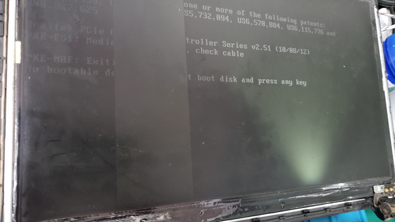

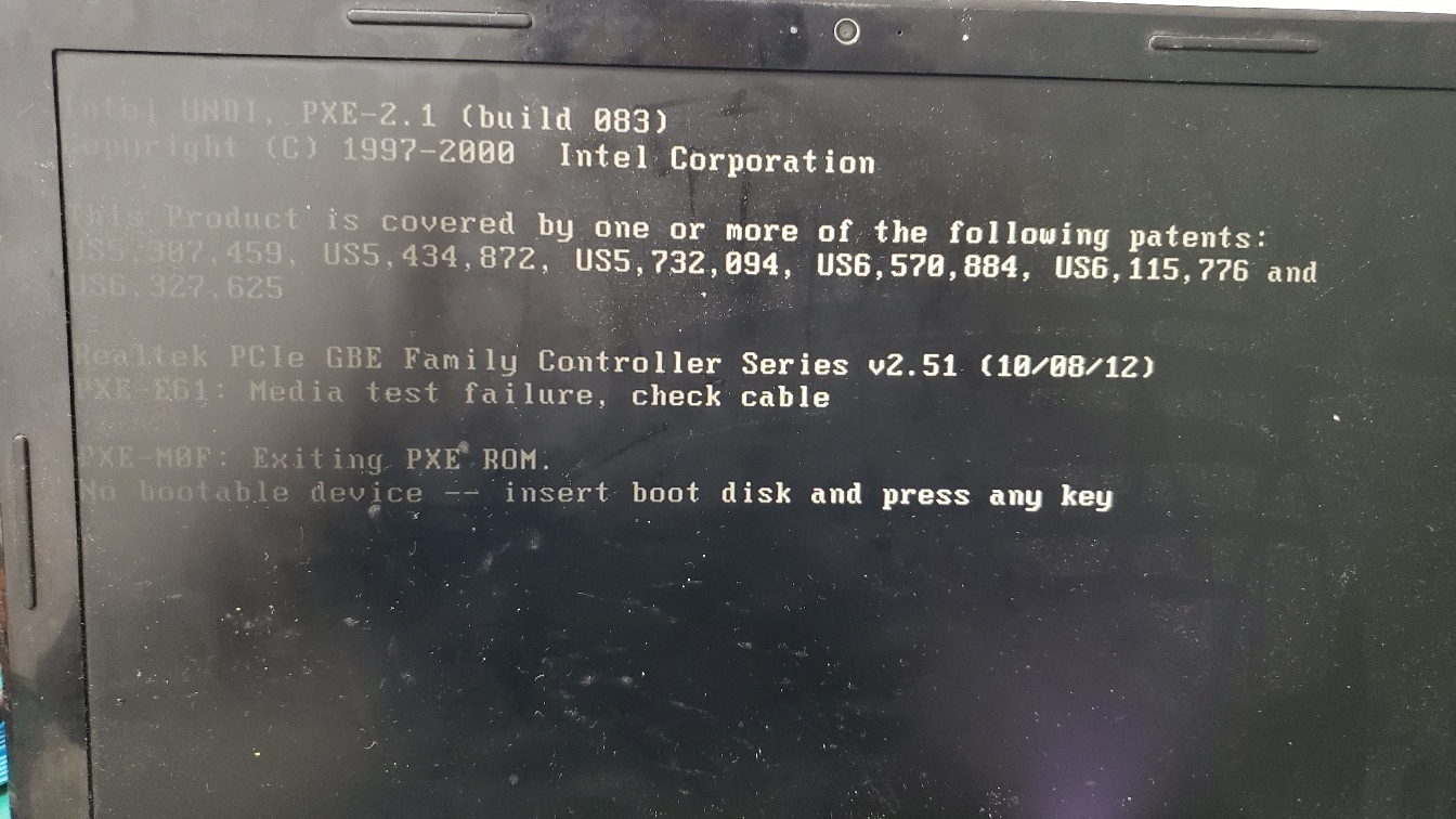

客户拿来一台笔记本屏背光不正常其他没毛病,
客户走了拆屏,拆了半天拆好了,通电。。。。悲剧了
发这个就是想告诉跟我一样的新手,拆屏要温柔,不能暴力。主要是这个屏驱动板上有一小块贴了双面胶,刚好就在软排线上。没在意咔咔咔拆废了。

其实和你拆的关系不大的,有的屏就是这样有质量问题的,
作者: lxzg    时间: 2020-7-9 15:20
一般就是超薄屏比较容易拆坏
正常的
原故障就是灯珠坏了

这算啥,现在的新机器都是易拉胶,当然这并不是难点,难点是易拉胶容易断,断了就骂娘,更难的是LCD 底部有胶,胶的附着力非常好,屏幕还非常薄,前几天有一同事翻车了

屏幕底边跟B框之间有胶的,一定要慢慢弄,最好稍微热风打一下,实在弄不开不能硬往外掰,拉开缝隙,用个薄的刀片慢慢划开。曾经拆坏过4k 144的高端电竞屏,惨痛教训!
