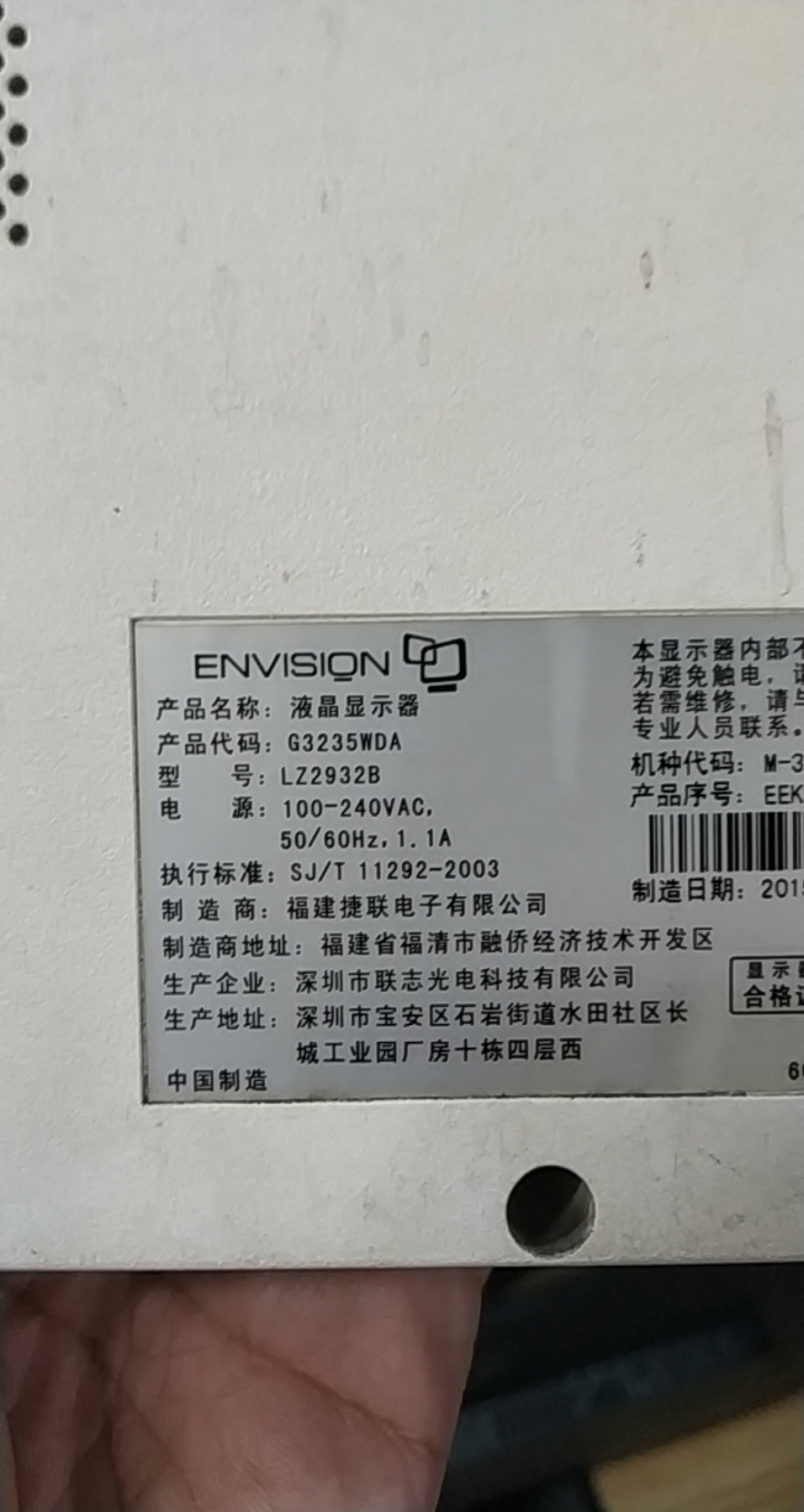

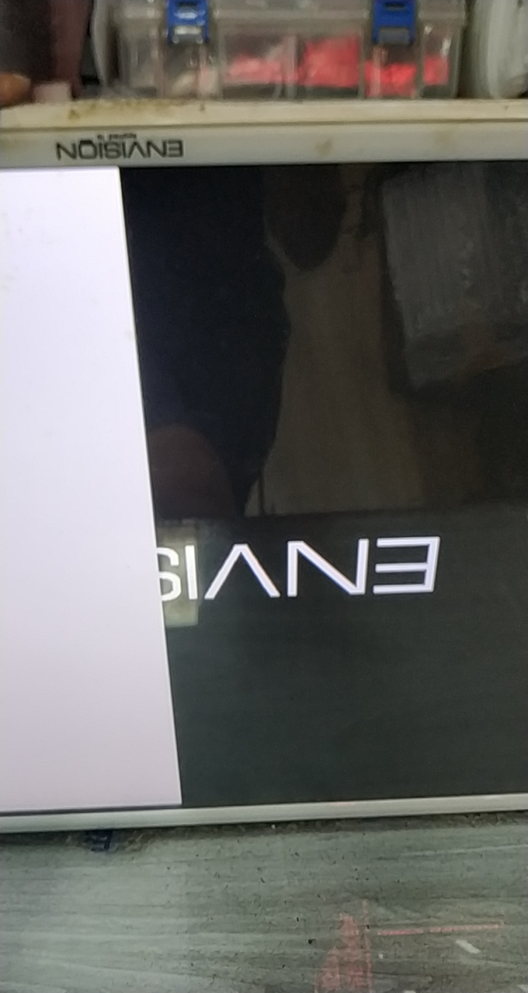

左的面排线不接   右面能显示正常    驱动板逻辑板都换了没用   求高手指点

这个只有换屏
作者: xwhedyo    时间: 2020-7-9 12:13
可以修 ,不过用多久就不好说
作者: y0927    时间: 2020-7-9 13:30
用割线法试试。
作者: 1835303890    时间: 2020-7-11 17:42
屏的TAB坏了
