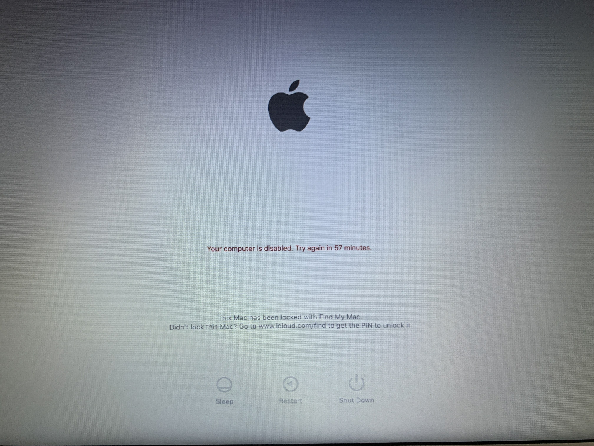

看着像是输密码太多次错误锁死 装了系统也是一样  这是什么   苹果修的少  不是很懂  特意向各位大神讨教 刷bios可以解决不

作者: 资安通    时间: 2020-7-9 20:00
your computer is disabled.try again in 57 minutes.=你的电脑是禁用。尝试再过57分钟。
作者: 辉煌明天    时间: 2020-7-9 20:06
刷BIOS肯定可以解决
作者: 资安通    时间: 2020-7-9 20:19
可以去www.icloud.com/find,用Apple ID找回密码。

作者: 芯诚维修001    时间: 2020-7-9 23:38
刷bios 清空me

作者: bjrhxkj    时间: 2020-7-10 07:06
find my mac开启,让客户自己关掉

作者: 蓝雨威    时间: 2020-7-13 00:31
为何我记得是重做系统就好了
