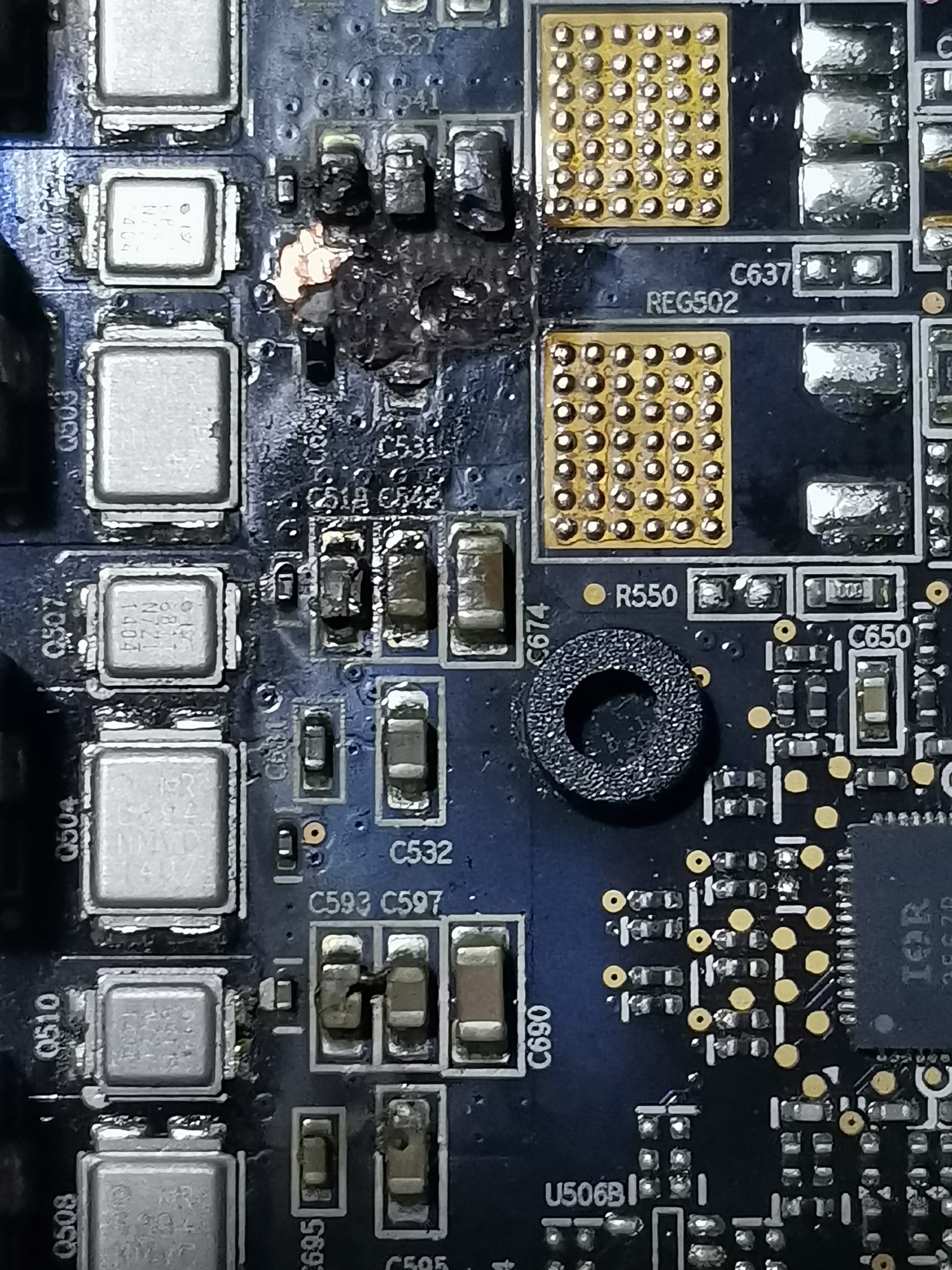

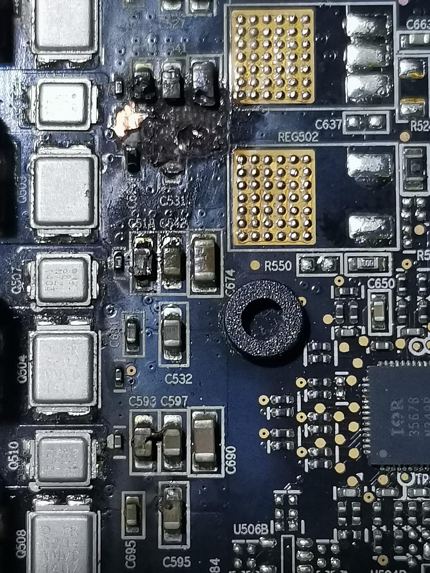

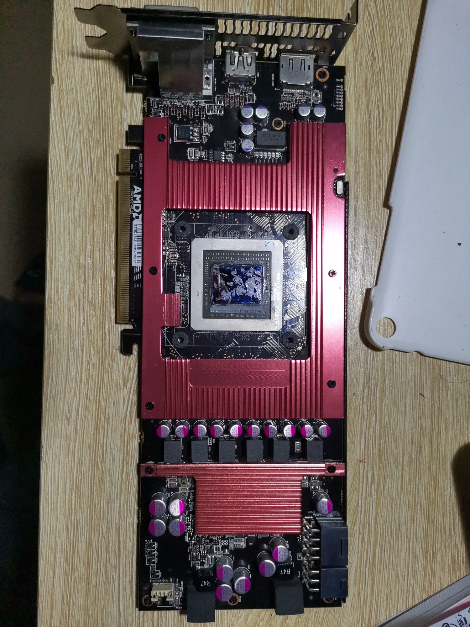

标题: 各位大神大师看看 [打印本页]
作者: DZMDZMDZM    时间: 2020-7-8 14:45
标题: 各位大神大师看看
请问这个还能不能修理,炸的
作者: luckharexw    时间: 2020-7-8 15:55
主板里面线路可能也受损了
作者: 下个路口!见    时间: 2020-7-8 16:51
烧的那么惨,肯定是过压损坏的,没搞头了,搞不好核心都坏了。
作者: bzl1990626    时间: 2020-7-9 00:25
你量一下显存电容、有惊喜
作者: 方向tat    时间: 2020-7-9 09:06
估计很难修了,看样子板子铜线已经破坏了。
作者: yan32768    时间: 2020-7-10 07:48
钻洞,去掉一项供电,修复短路,核心没那么容易挂
作者: bzl1990626    时间: 2020-7-10 12:55
这个简单很,gpu供电炸,量一下显存电容,如果也短路,那证明gpu挂了,一般显存也一起挂
作者: doom11    时间: 2020-7-10 18:30
高档板子,MOS管子带金属盖,不知道是否钎焊?
作者: 强唯电脑维修    时间: 2020-7-11 17:54
感觉核心不保
作者: qiang321    时间: 2020-7-12 07:55
doom11 发表于 2020-07-10 18:30
高档板子,MOS管子带金属盖,不知道是否钎焊?
那不是金属盖
作者: 张儒国    时间: 2020-7-13 10:09
多层板设计的,这样多数玩完。
