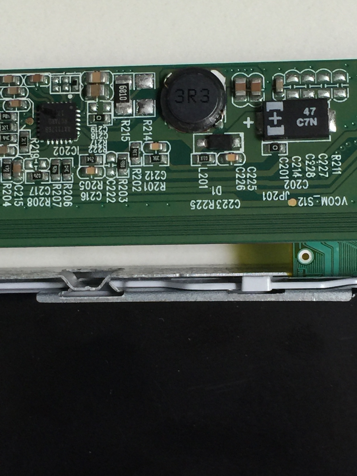

标题: HKC显示器图中丝印47 C7N贴片电容容量参数多少?
作者: 下个路口!见    时间: 2020-7-8 14:34
装个470UF就行,够用了。耐压用个16V的
作者: 葛明峰    时间: 2020-7-8 18:02
我以为是47UF
作者: zhangxunhai    时间: 2020-7-8 22:48
估计是47uF的,,,,,
作者: okxin    时间: 2020-7-8 23:23
47μF电容……
作者: xxkl    时间: 2020-7-9 06:48
实测  47uf
作者: 新安江    时间: 2020-7-9 09:43
47U,主要是耐压要大于25V。

47uf 钽电容注意余量
作者: 维修公司    时间: 2020-7-9 21:35
47U的,,电压16V以上
作者: 葛明峰    时间: 2020-7-11 13:20
新安江 发表于 2020-07-09 09:43
47U,主要是耐压要大于25V。
这种电容不易坏,不知道你为什么要问这个?
除非明显的短路。
放点后万用表200uf档测量为1无穷大,而且5v升12v时有时无,有时显示屏显示正常。后级VGH电压来源于12v
作者: zxwzhm888    时间: 2020-7-11 14:44
就是47uF的,16V........
