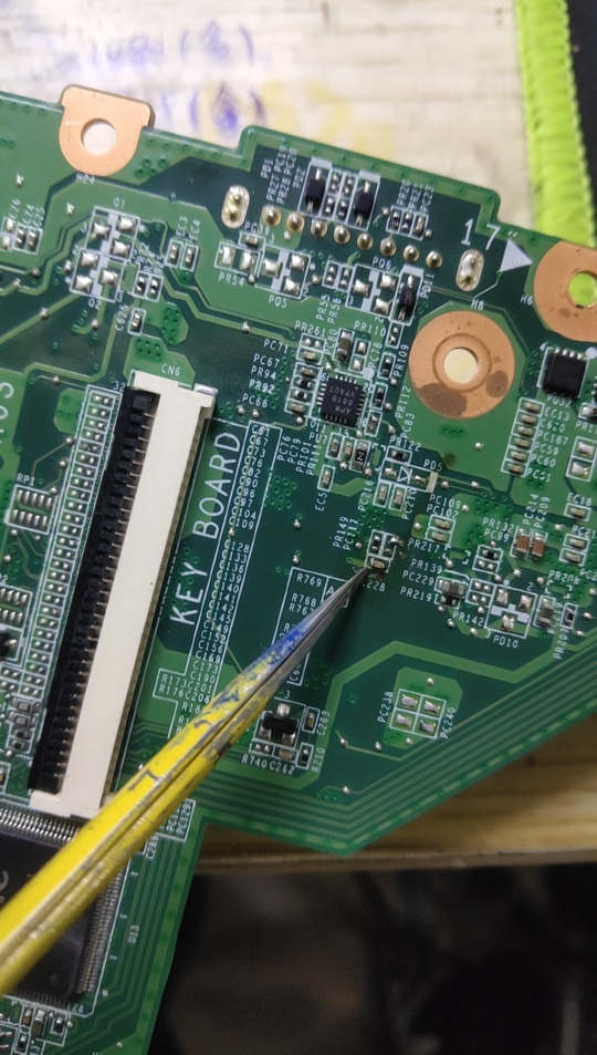

标题: tpn-q118 板号da0r63mb6f1不触发,5v电压不正常
这个机器通病是5v待机芯片11脚vcc电容短路,这个电容直接翘掉会出现5v电压只有2.3  2.5或者其他异常电压,这个电容必须补起来,因为vcc是芯片本身发出来的,没有电容,这个脚位就悬空了

作者: 0527-天鑫电脑    时间: 2020-11-8 10:34
感谢楼主分享,今天修到一台同样的故障不触发 ,就是这个PC228对地短路了。
