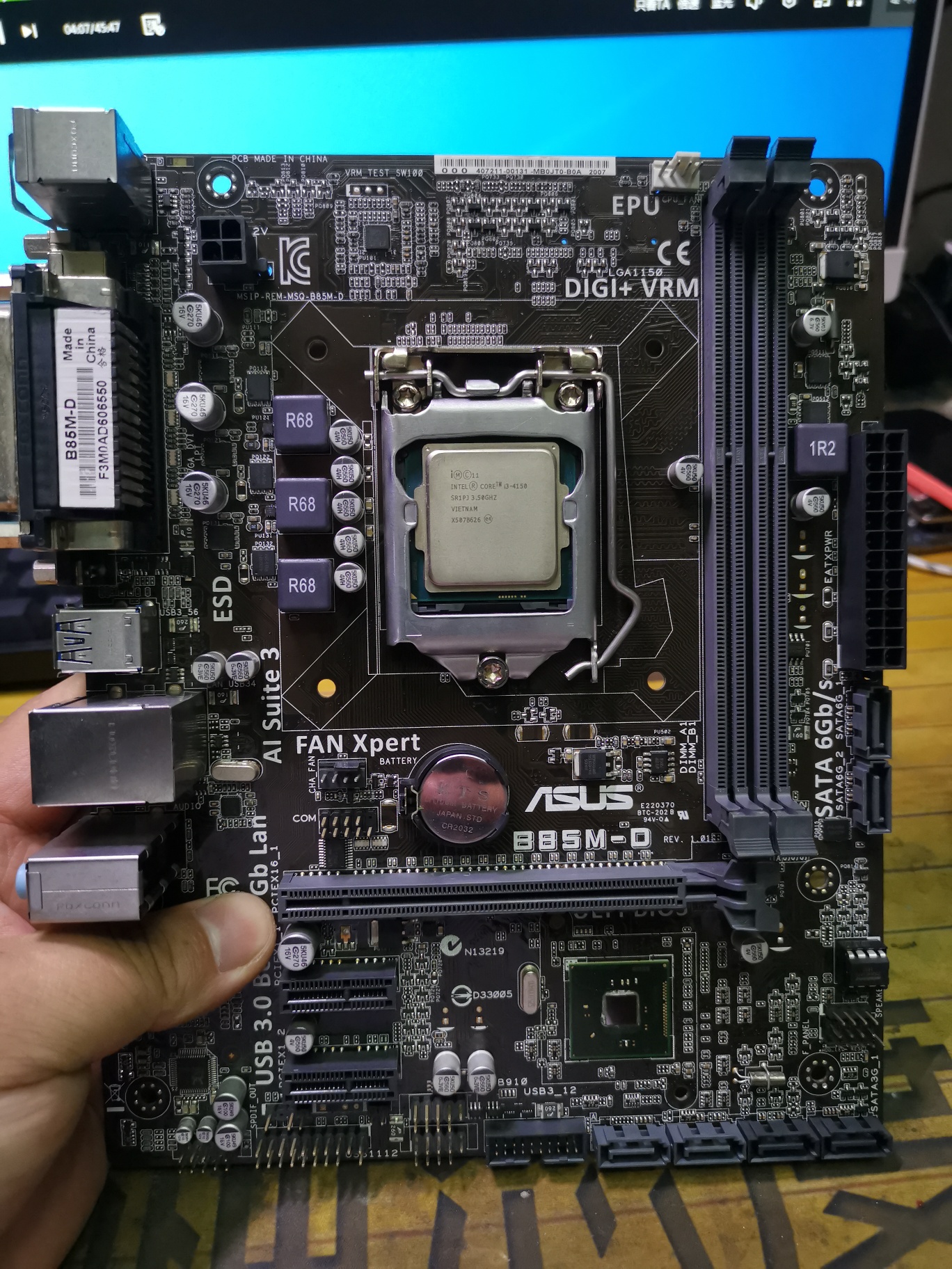

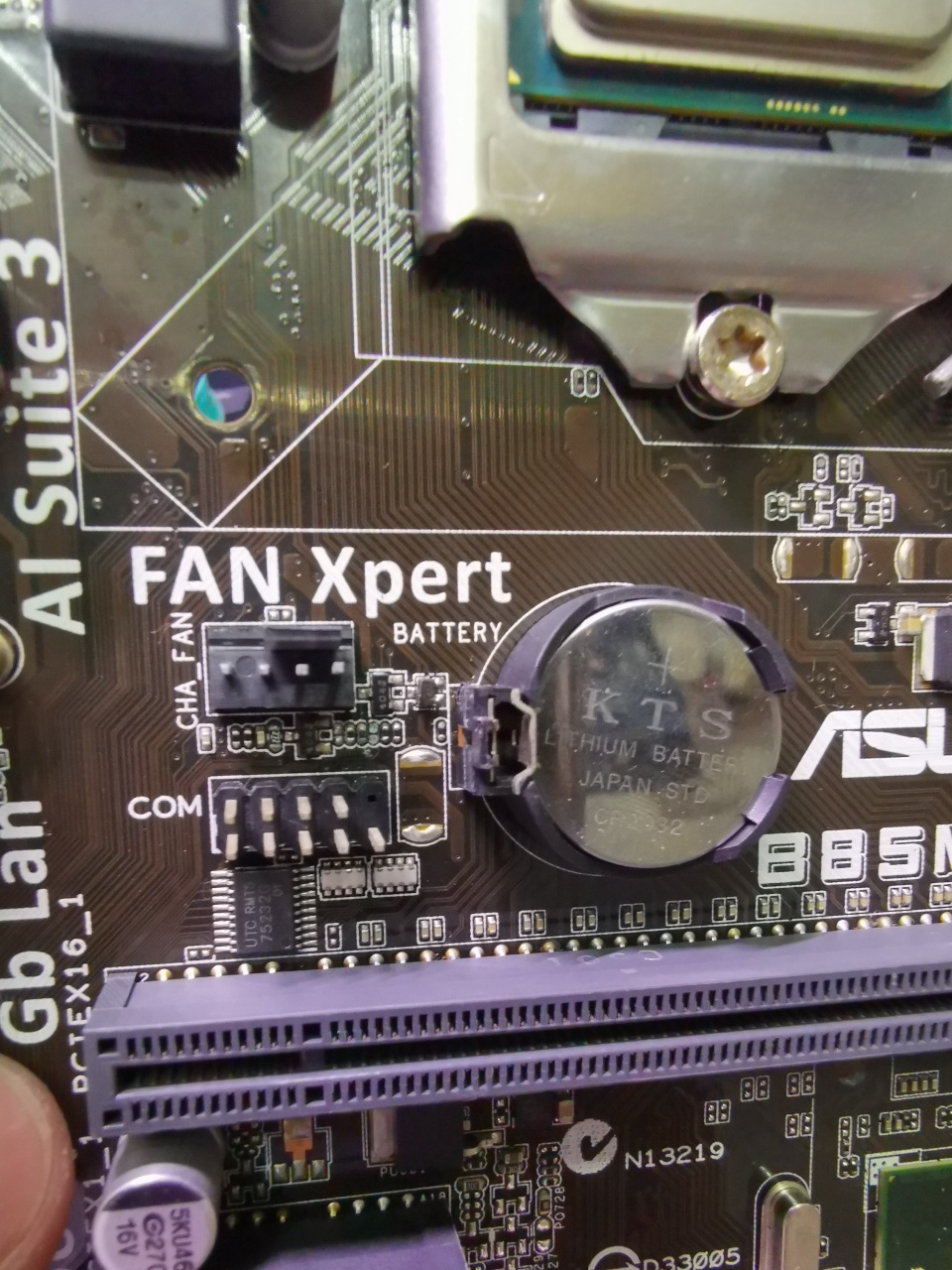

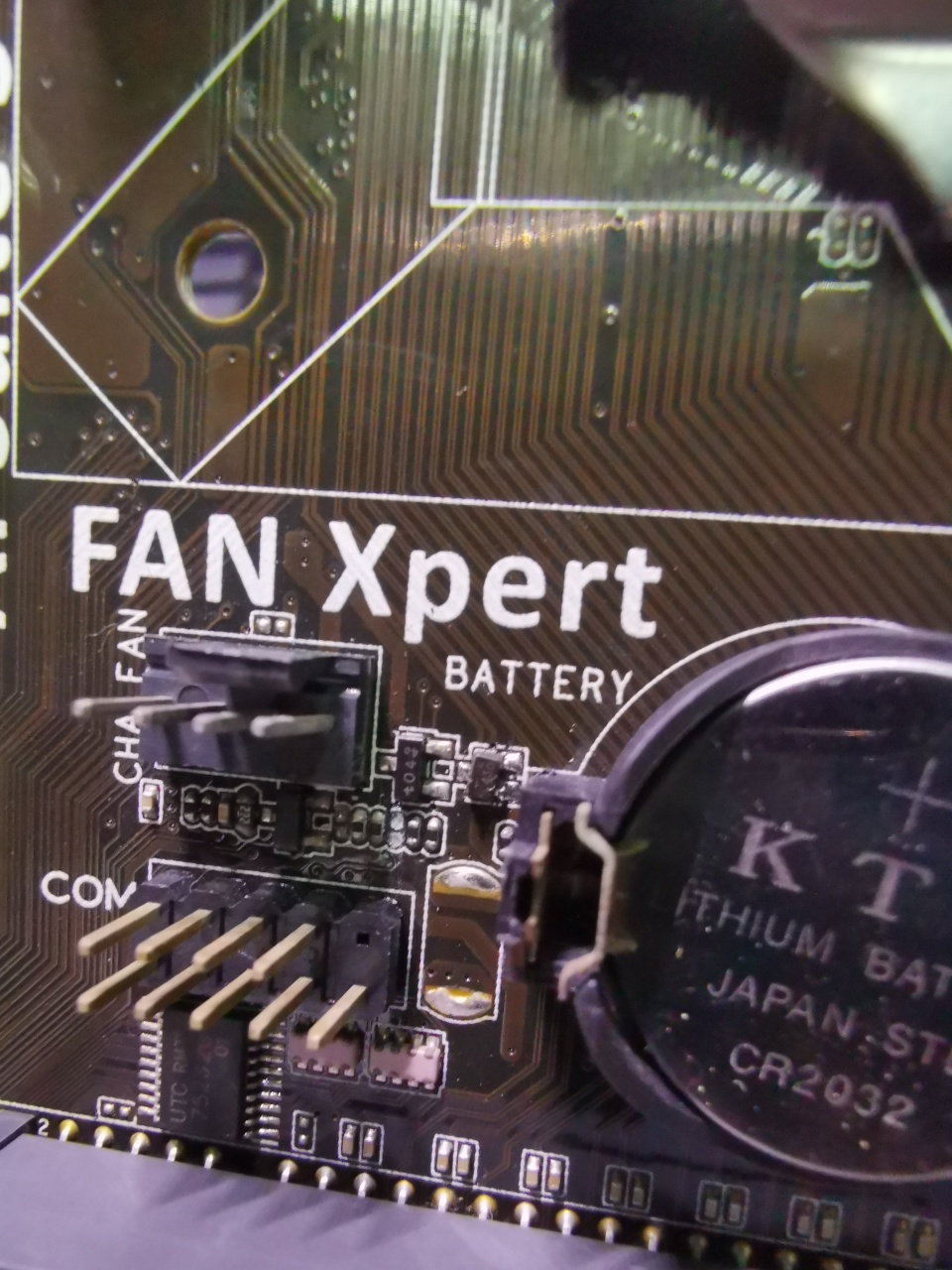

华硕B85M-D这几天上海梅雨季节,顾客说昨天好好的今天不开机了,按开关瞬间灯亮一下,报价换主板顾客嫌太老了升级G4400+华硕B150M-D3,收费1200,这个拿回来,主板非常脏有腐蚀拆了PQ803不行,慢慢找到CMOS电池旁边一个三极管腐蚀了,直接拆掉料板上拆个换上成功亮机
附图,,主板超声波洗了很干净很容易发现问题
虽然不会量主板不会看电路图,,只能看看哪里腐蚀了捡钱B85M-D+i3 4150

楼主很厉害,但是要提醒一下楼主,你换的这个应该不是三级管,是二极管。
作者: korochi    时间: 2020-7-10 10:26
是双二极管才对

这是复合二极管

RTC的双二极管
作者: 华锦电脑科技    时间: 2020-7-15 12:46
南桥待机供电的二极管
