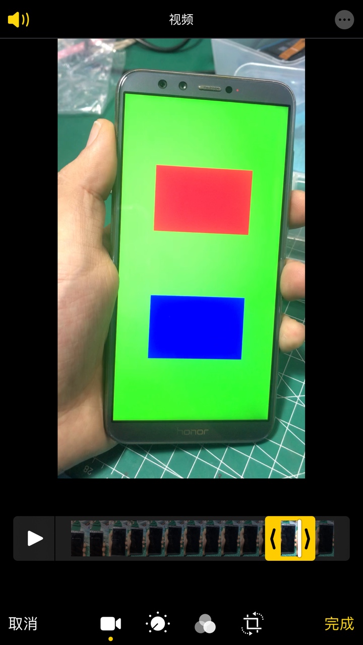

开机这个样子,闪一下就灭了,一个一般是哪里问题
作者: ailuoye1989    时间: 2020-7-8 14:55
电流45ma-130ma-100ma-93ma定住
作者: ailuoye1989    时间: 2020-7-8 14:56
修复助手提示暂时不支持

重写字库,我遇到过,上次没写完断电了,开机这样,重新刷就好了
