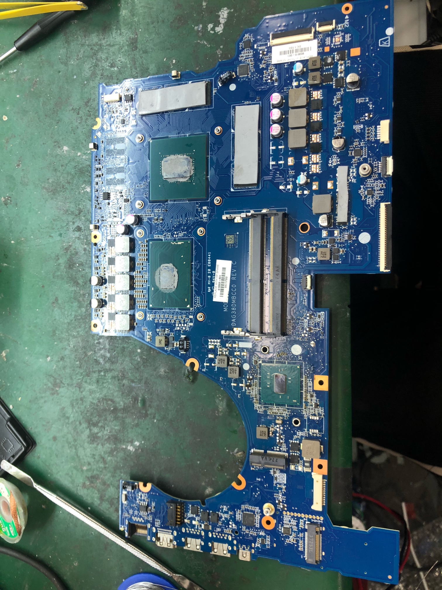

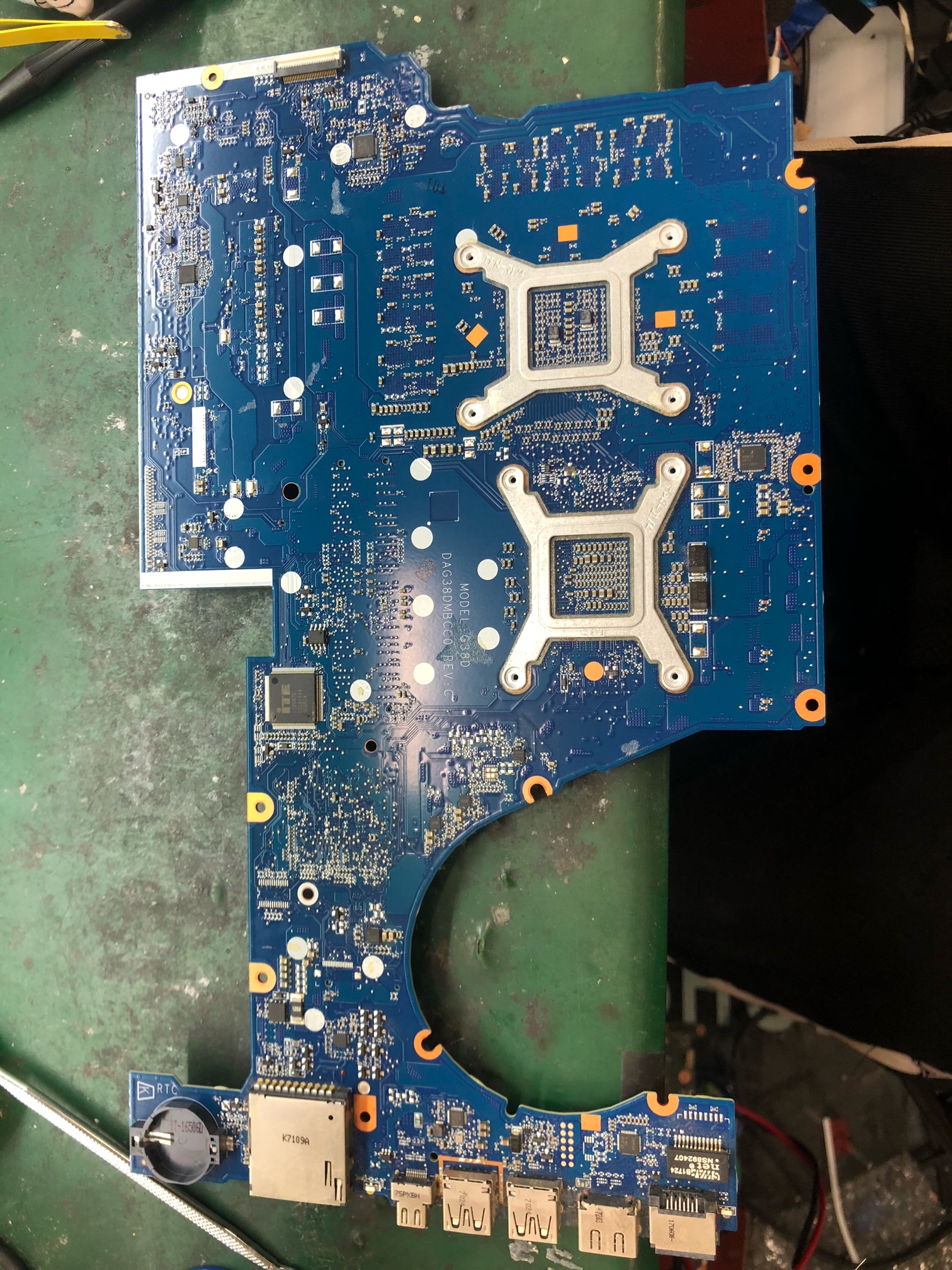

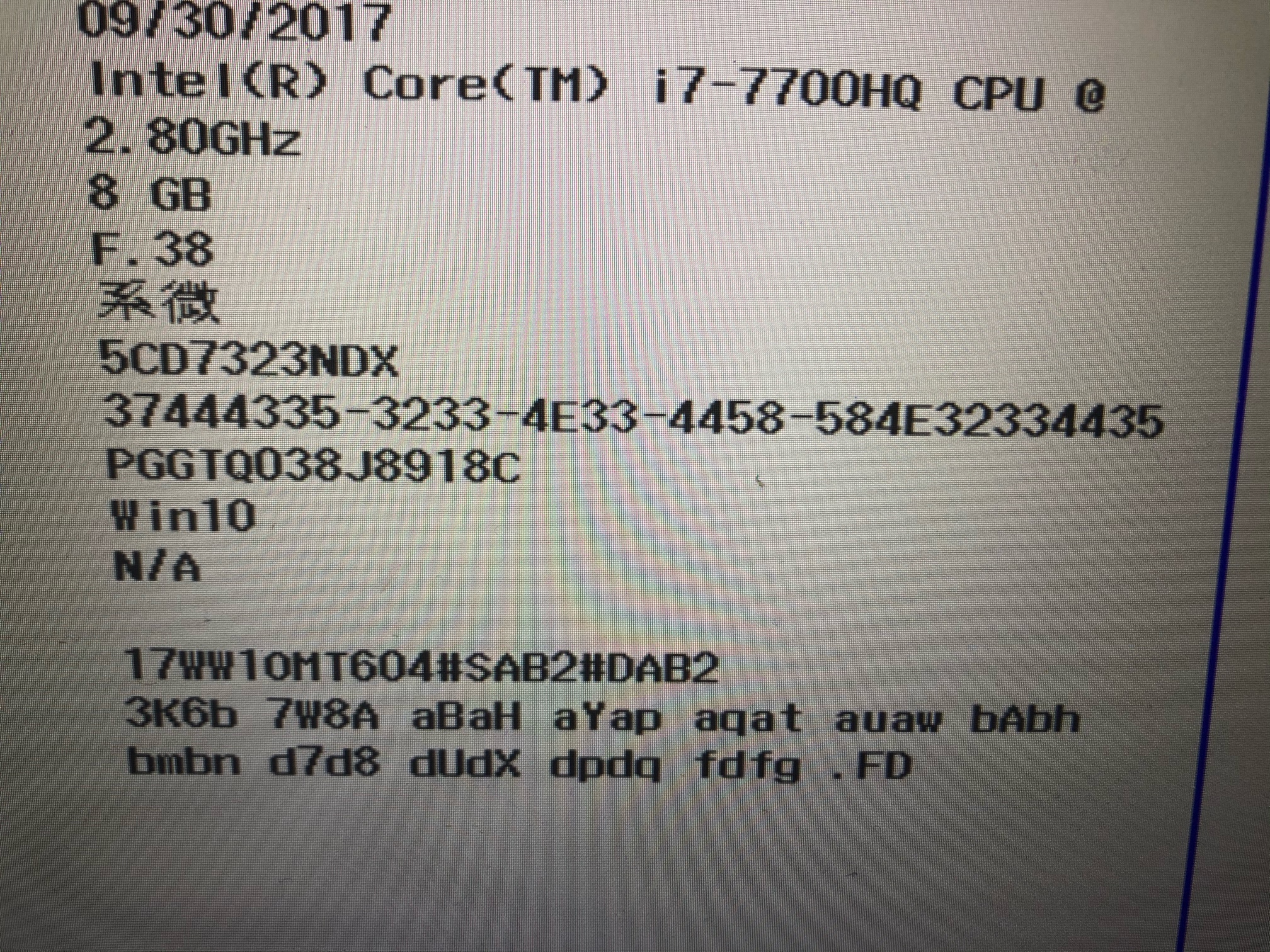

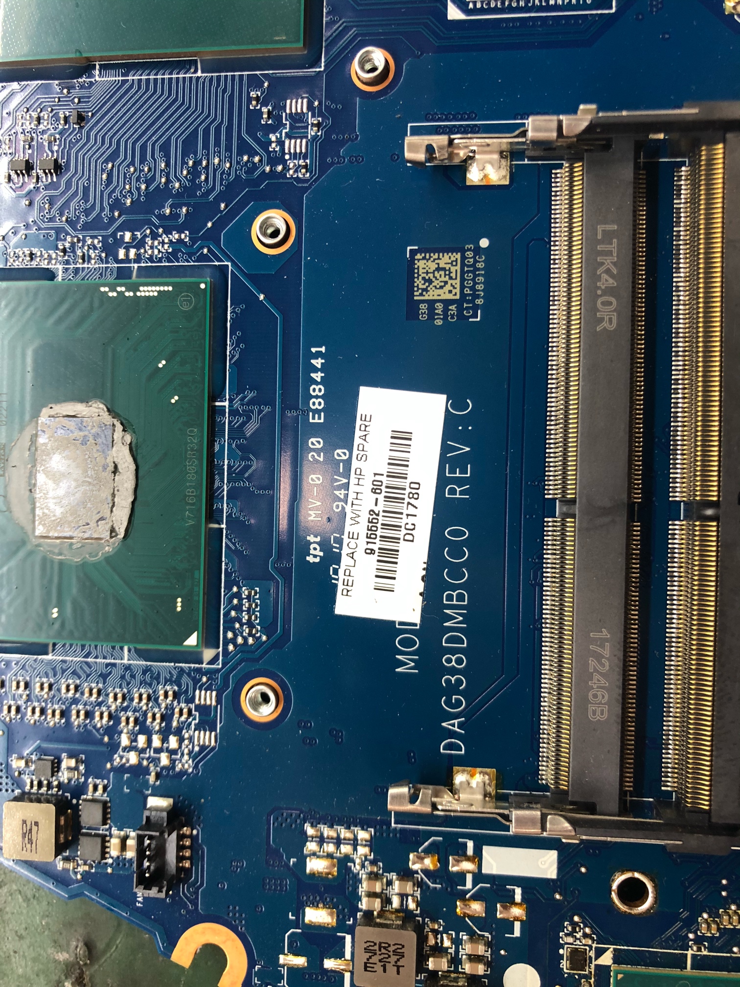

电脑拿过来,接电源没反应,取出主板无短路,和进水,非常干净!测只有公共电电压和3v待机电压,按开关瞬间也没5v,测ec ITE8987E工作条件也基本没什么问题,那不好意思了,直接干桥SR30w,拿出我的工厂板南桥QJHS干上去!OK,顺便把原机bios
的ME改一下!OK装起来,完美亮机!维修结束!
作者: yangzhonglin123    时间: 2020-7-7 17:20
自己改的ME百分百好得1
dag38.bin
