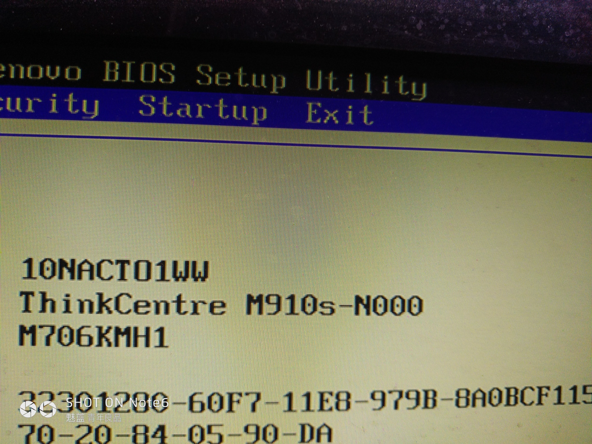

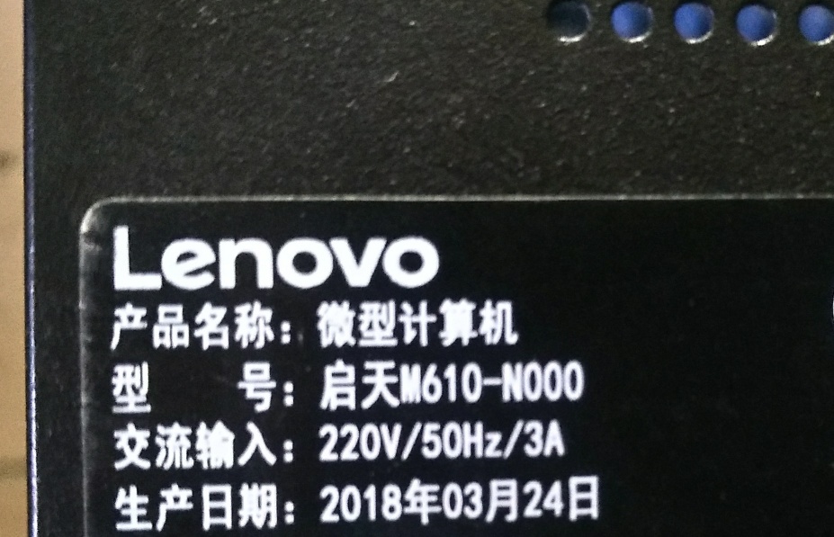

原来是M610-N000刷完成M910s-N000了,开机的确慢了,但是不报错了
