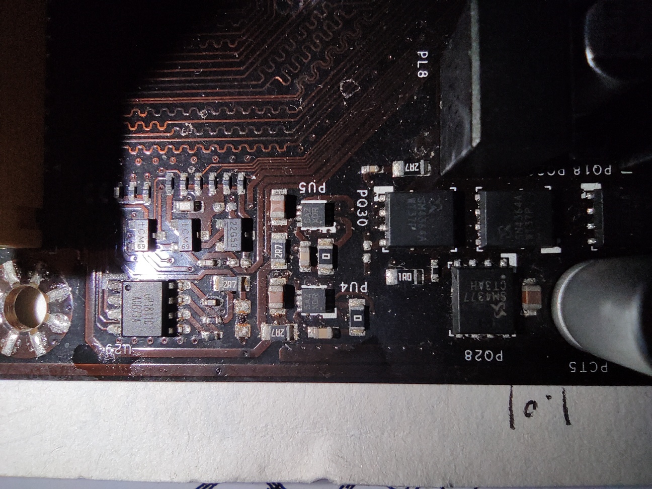

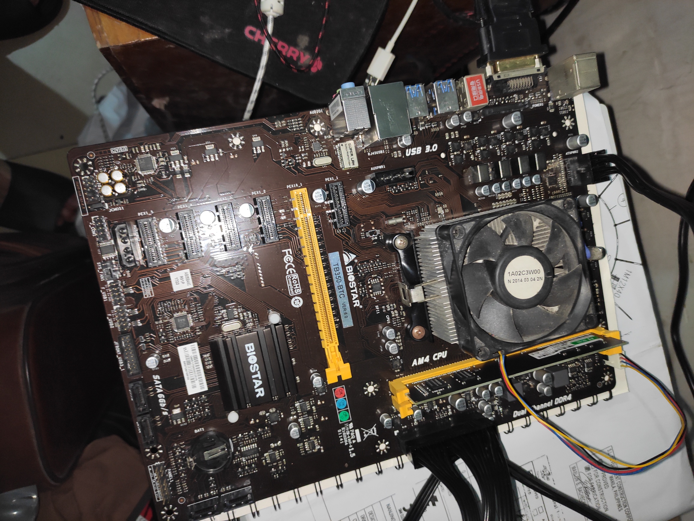

上个月花了28从闲鱼买的坏板子,拿来练手。
由于刚学一个月还什么都不懂,到手就通电测内存各供电,然后发现这个up1811的1-2脚没输出
然后找到图纸,发现少个电阻,并不是掉了的应该是出厂就没有,不管了,自己先加个10k再说。然后电压出来了
内存周围没问题了,再测cpu,测来测去,各mos管都没电压,这里放了两天,后面拿出来测第二次才发现这个pwm太厉害 ,应该是上家也是没办法处理这个开机直接进bios的问题,然后把pwm拆了当料板卖的。
然后又在闲鱼找料板,前后收了三张,花了150.唉 有两张主板的pwm都是坏的,最后一张奇迹出现了。换上后成功亮机,哦,有一个上管边上的1r0电阻炸了,实在是找不到,用了一个2r2的代换

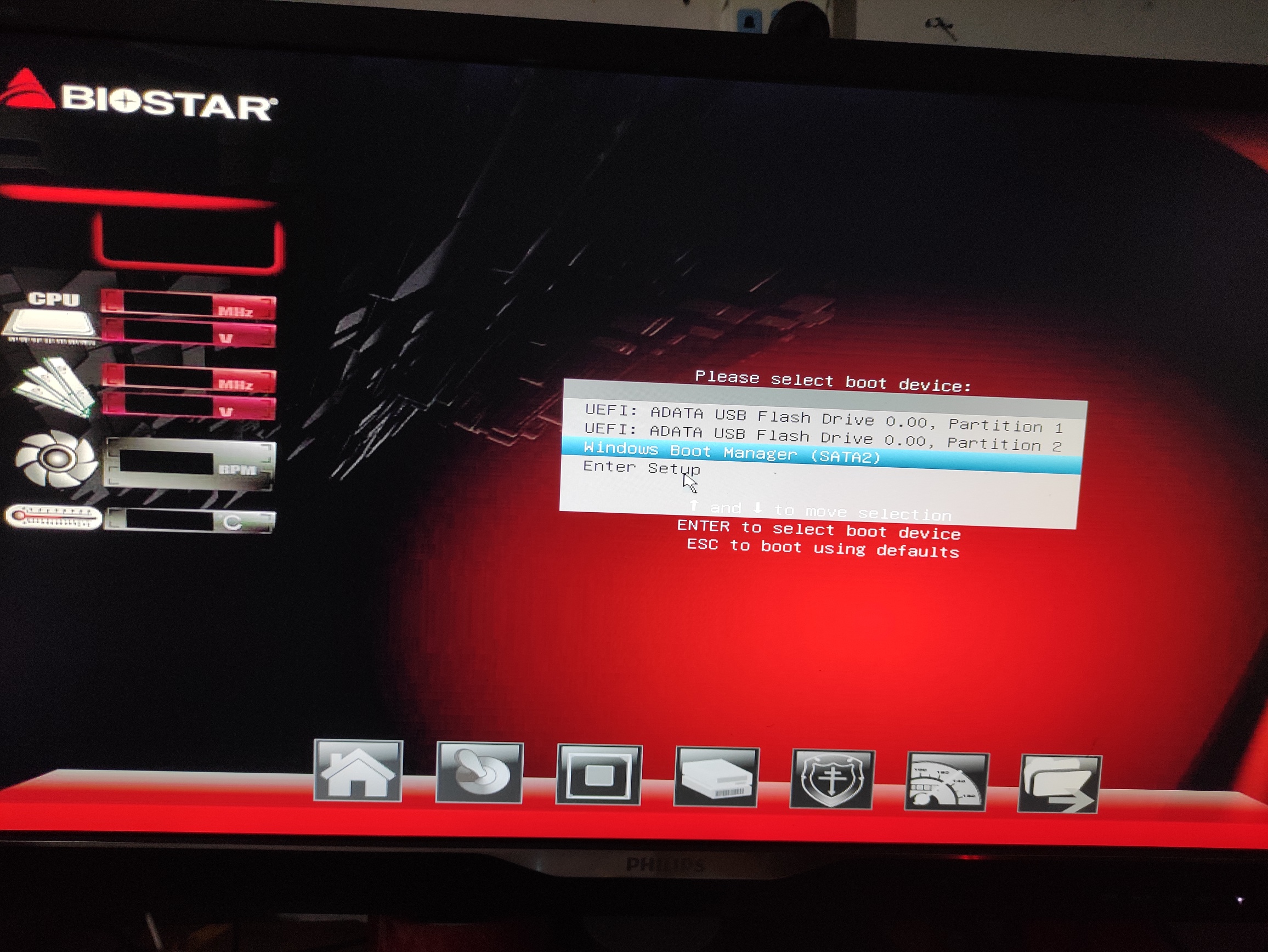

然后,不管怎么弄就是开机直接进bios.这bios也找不到在哪里设置启动设备。进不了系统,无语了,这可是我这辈子第一块修亮的主板,怎么就偏偏遇到这问题,求大师们解答,什么情况,无限进bios,键盘和硬盘没问题

UEFI启动,找不到硬盘上的EFI启动分区就会进BIOS。
你用U盘PE启动试试。

你用U盘PE启动试试。
U盘也不行,

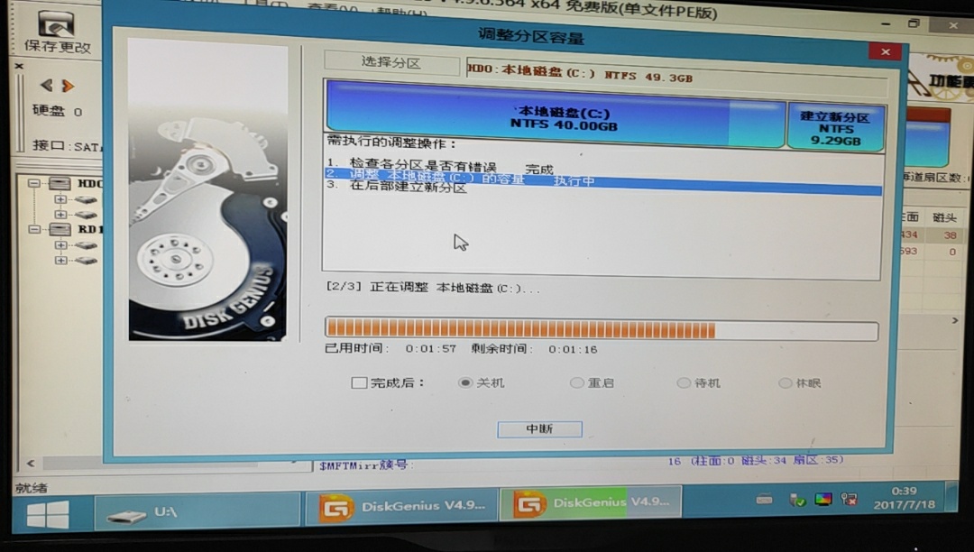

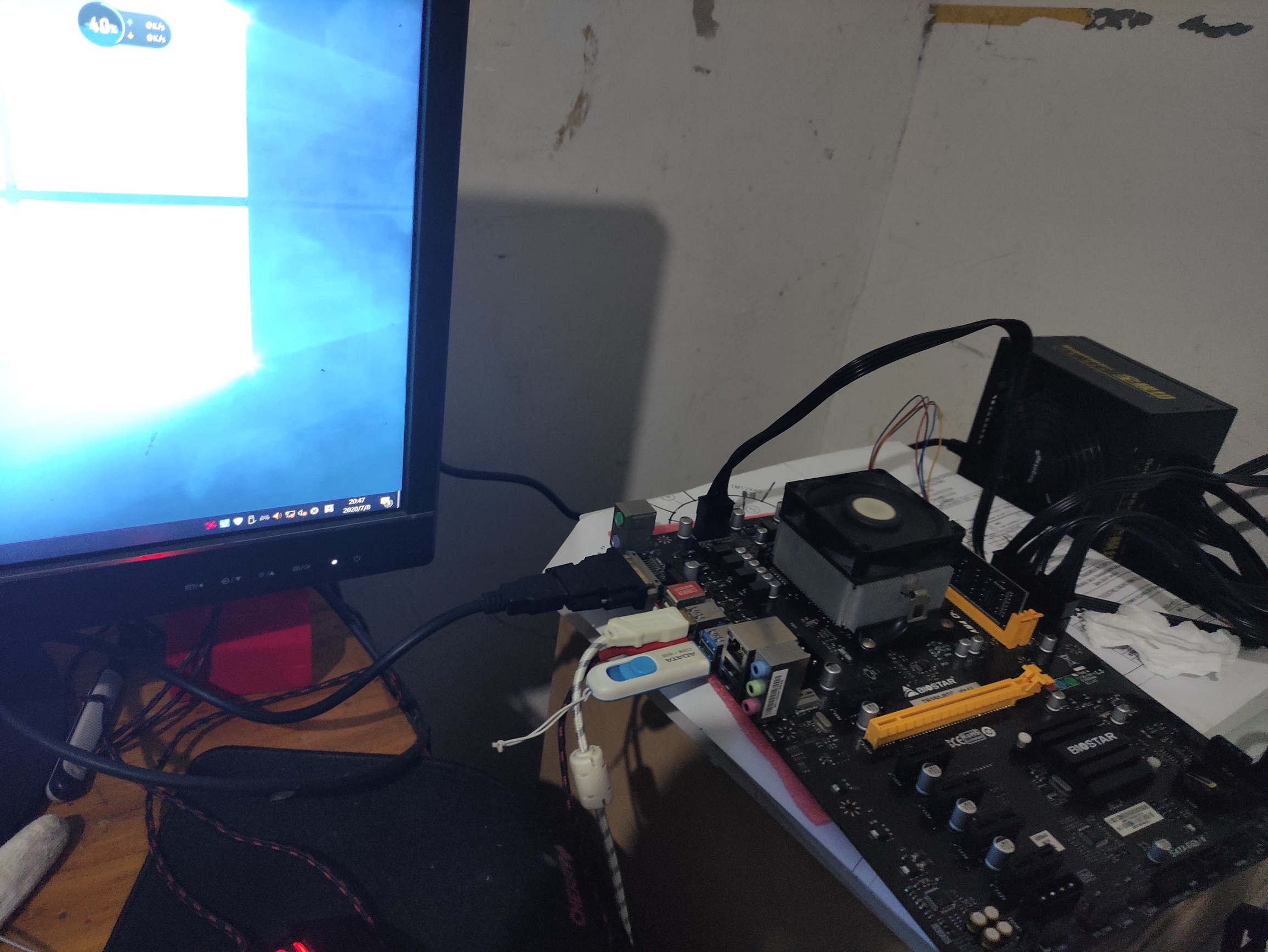

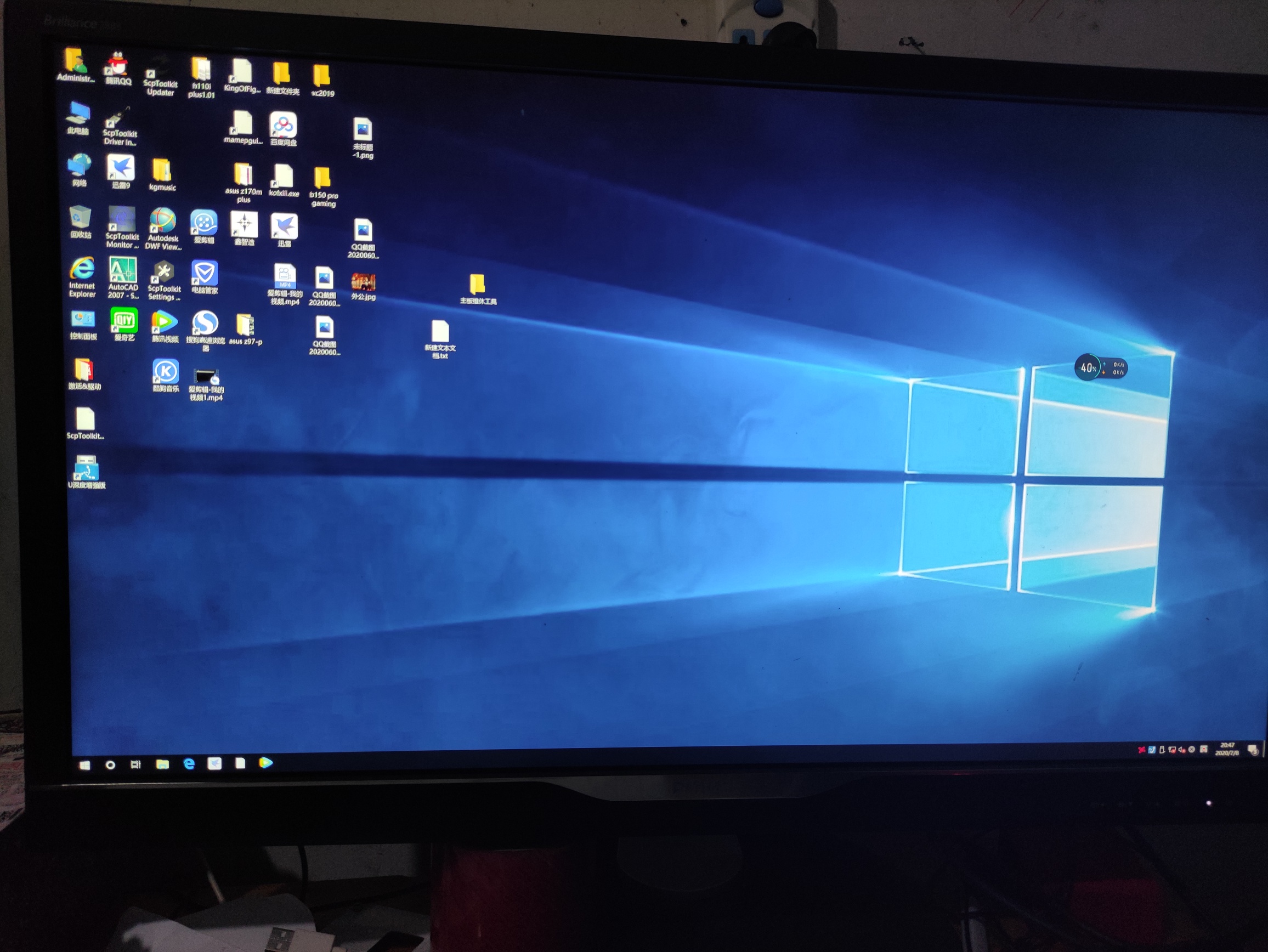

作者: 老吴来了    时间: 2020-7-8 21:35
看来我是真的老了过时了,刚才把u盘重新做了下,能进pe了
作者: 老吴来了    时间: 2020-7-8 21:48
好了,成功进系统了,没有重装系统,只是多分了个区,修复了一下。
