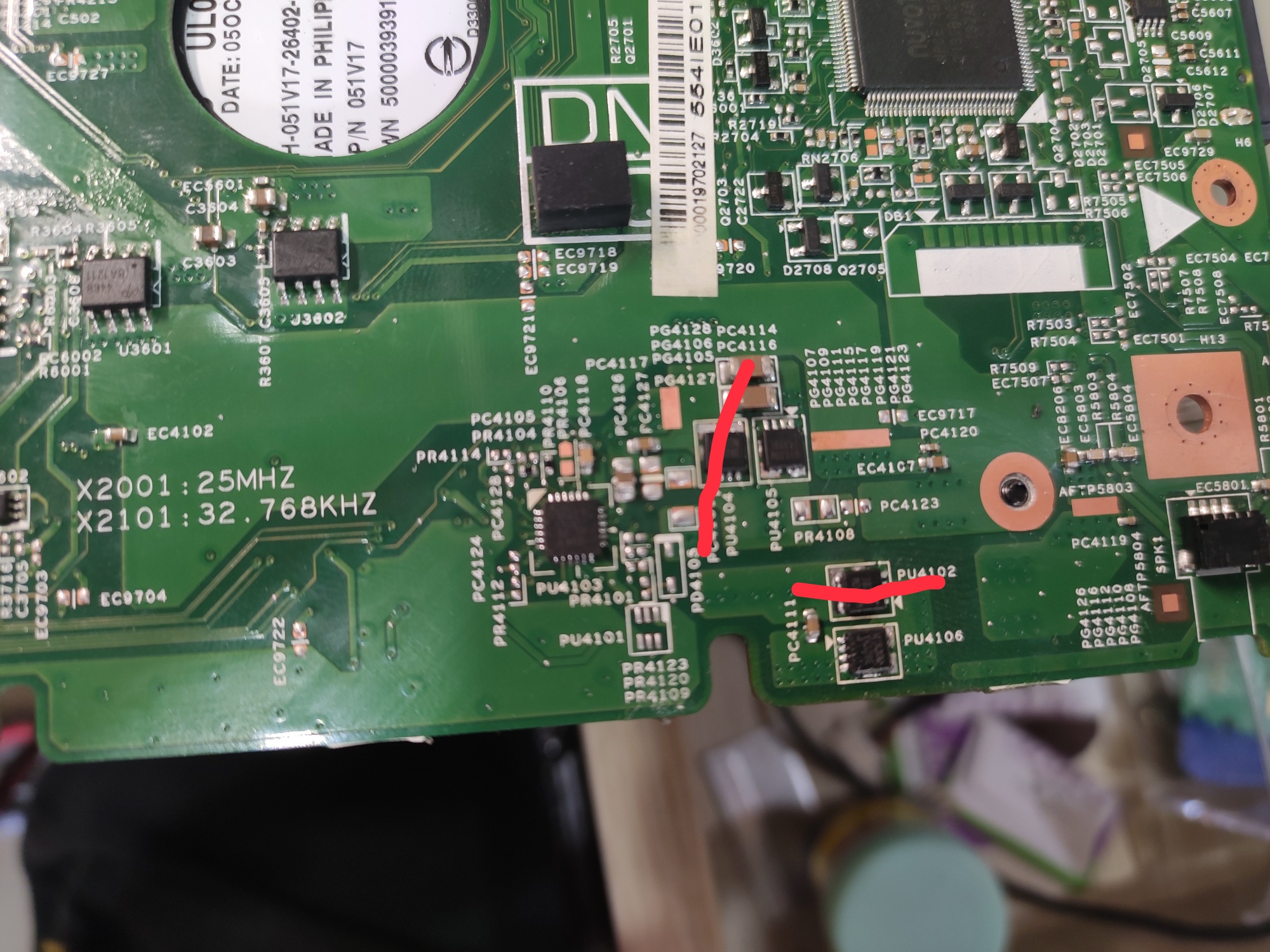

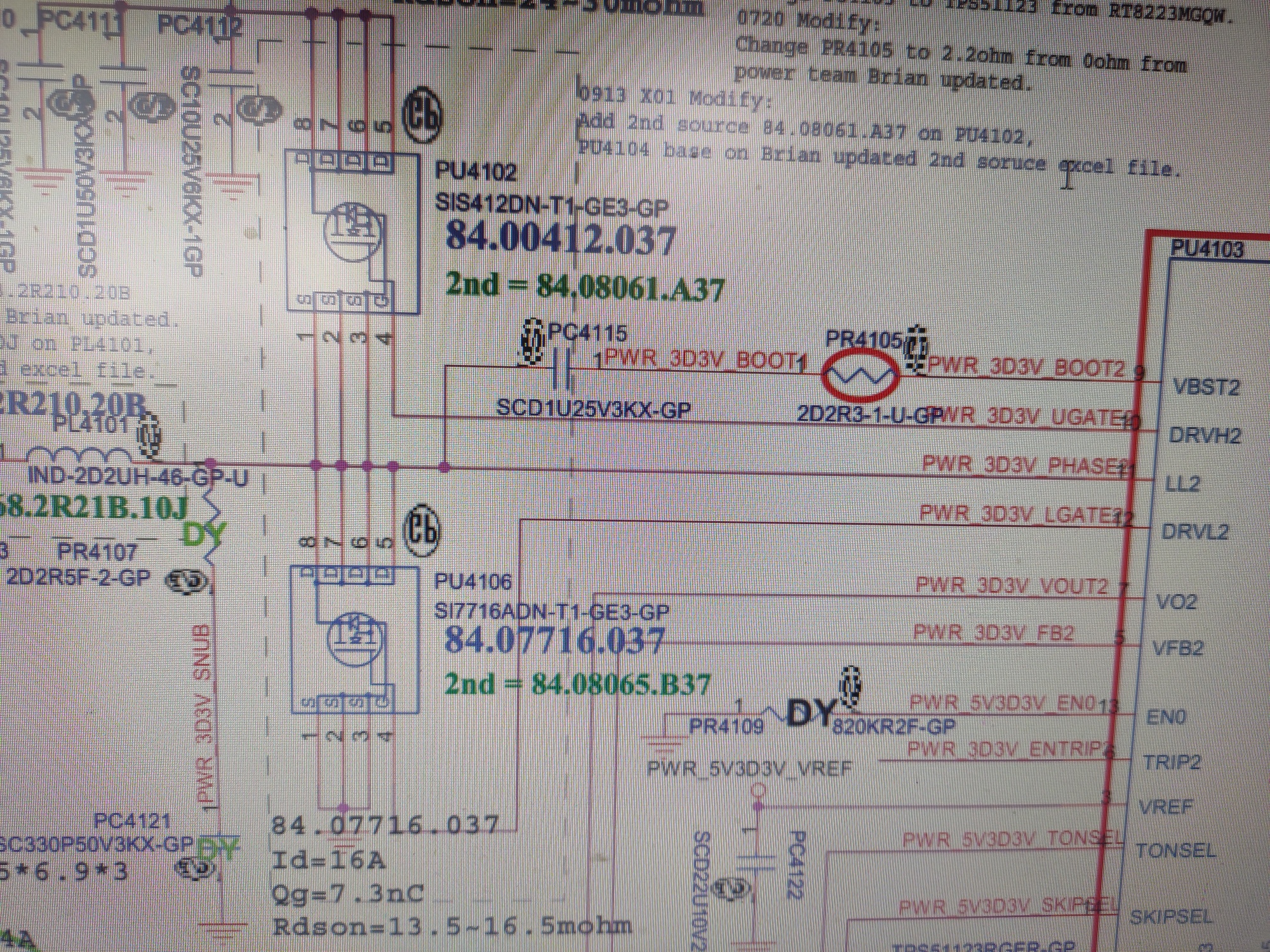

问题:不出待机3 5V,后继和线性无短路,待机偏高。
维修过程:1.测量到3 5V上管,G S极击穿,找了两颗mos管换好就点亮了。
2.过了几天又不开机,还是上管G S 击穿,找了两颗换好,能开机进系统,第二次就又开不了了,在板上测量又是击穿的状态。
3.换了待机芯片51123,所有的上下管也全部换了,而且我找的上下管还是专门保护隔离那地方用的,功率这些应该没问题,换了以后当时可以,一天以后又不行了。
现在3.3v电感,0.17v。保护隔离我也检查过了,电池也可以充电,全板各大电感均无短路。

3V5V滤波大电容换掉啊

后面的芯片51123有没有问题
