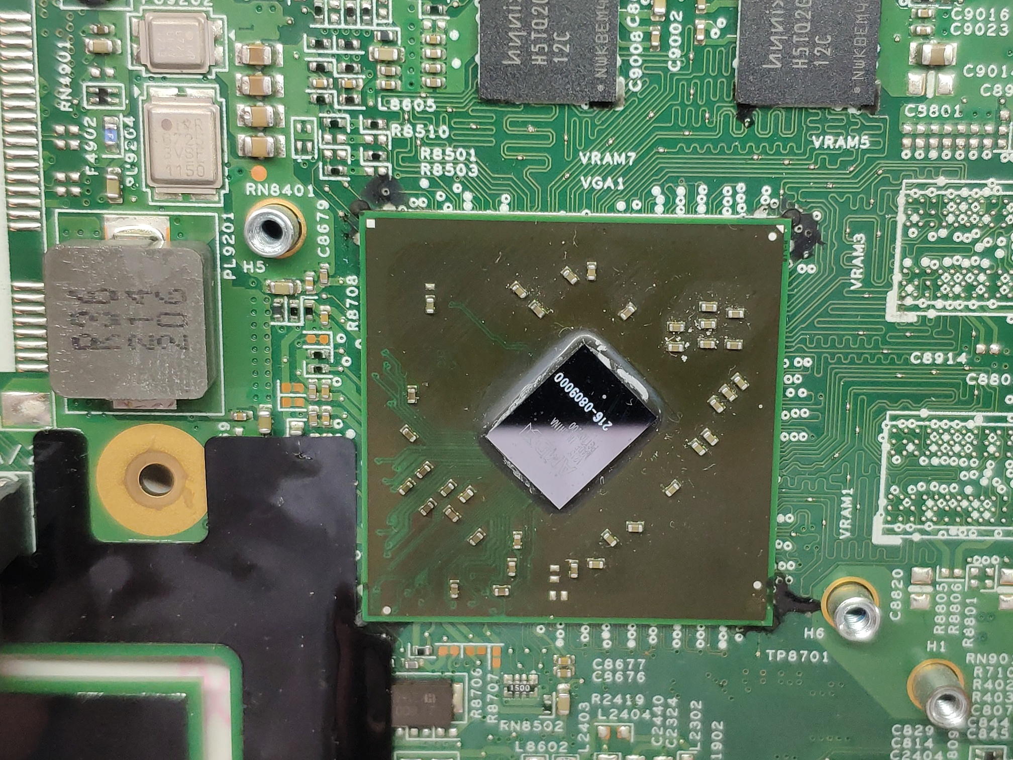

如题所示。联想e420开机不显。用风枪简单加焊后,加电屏可亮。已经确定显卡问题。这个有打黑胶。我大家感觉自己的焊接功夫这类型的机器成功率怎么样啊。
作者: huangyongfa    时间: 2020-7-6 11:50
改集显,稳定高效节能环保
作者: 芣搣と魂    时间: 2020-7-6 12:18
把黑胶取掉 加焊一下可以半年吧

作者: qihaifeng577    时间: 2020-7-8 15:12
改集显,独显芯片取下 刷集成的BIOS ok
作者: 蛮美维修    时间: 2020-7-8 16:05
bios不刷也可以亮
