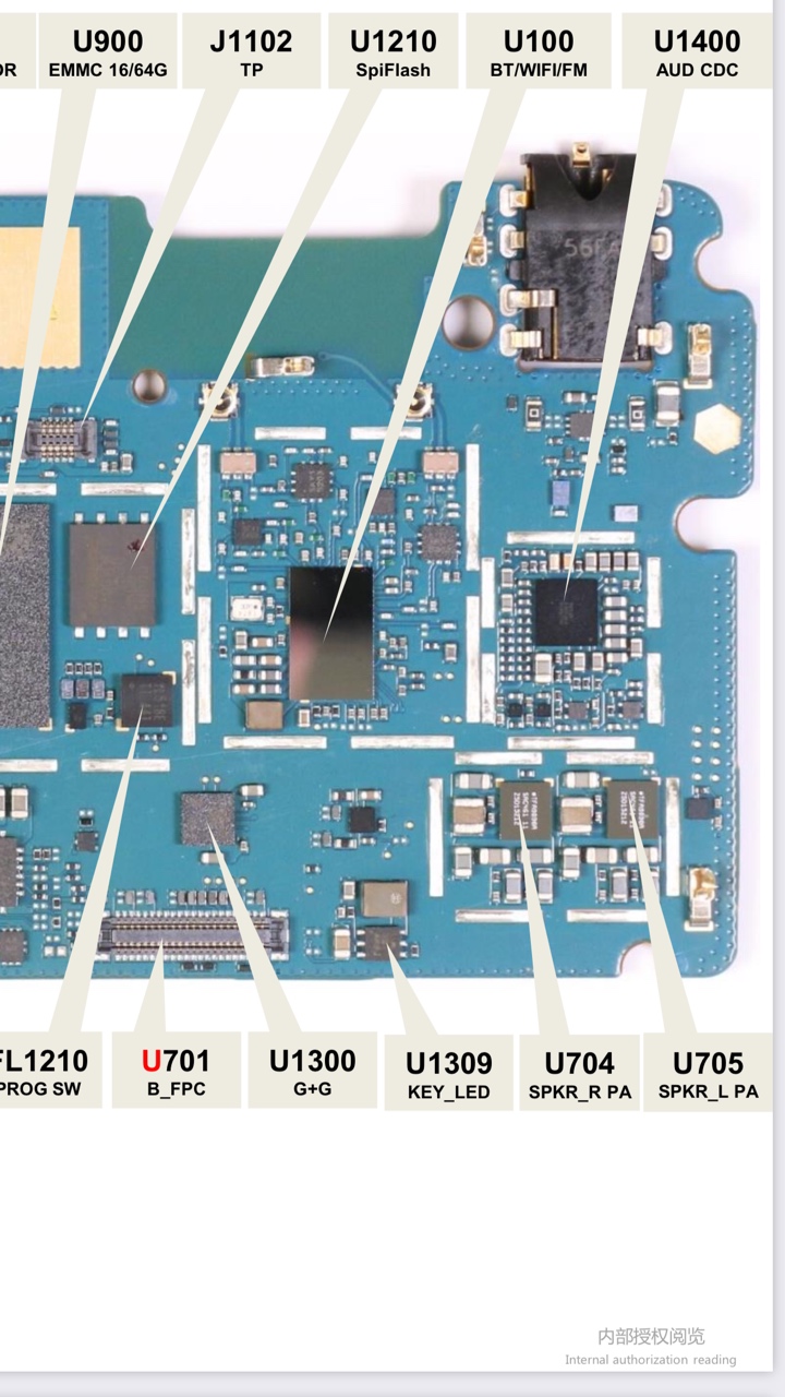

标题: 小米平板2不开机 无充电显示 [打印本页]
作者: 浮光幻影流年、    时间: 2020-7-6 07:47
标题: 小米平板2不开机 无充电显示
有个小米平板2 不开机 换了开机拍线和电池没用。充电时cpu发烫厉害。时开机时不开机,无法强制开机了。充电电流在1.32A--0.65a之间,开机电流跳变也在这个之间。什么情况,大家分析下
作者: shiyuqi009    时间: 2020-7-7 08:41
加焊一下。。。。。
作者: 良雪love    时间: 2020-7-7 12:53
每天学习进步中
作者: 良雪love    时间: 2020-7-7 12:54
https://www.chinafix.com/thread-1128973-1-1.html
图纸给你了,加油
作者: lawer    时间: 2020-7-16 12:29
充电CPU发烫,是不是CPU短路了,不专业瞎猜。
作者: 864168612    时间: 2020-7-19 12:44
根据你的描述 CPU是好的, 如果开机电跳变后一直保持着不变,BIOS的问题。
我修过好几块都是这样的。
作者: 864168612    时间: 2020-7-19 12:45
不行可以寄给我免费帮你修
作者: 123456胜华    时间: 2020-7-19 19:16
小白学习中,感谢分亨,收藏收藏,万分感谢
作者: 达达文    时间: 2020-7-20 02:20
路过,学习中阿,呵呵,谢谢楼主的帖子
作者: 钢铁直男    时间: 2020-7-23 16:57
12级了还是小白???各种重植试试
