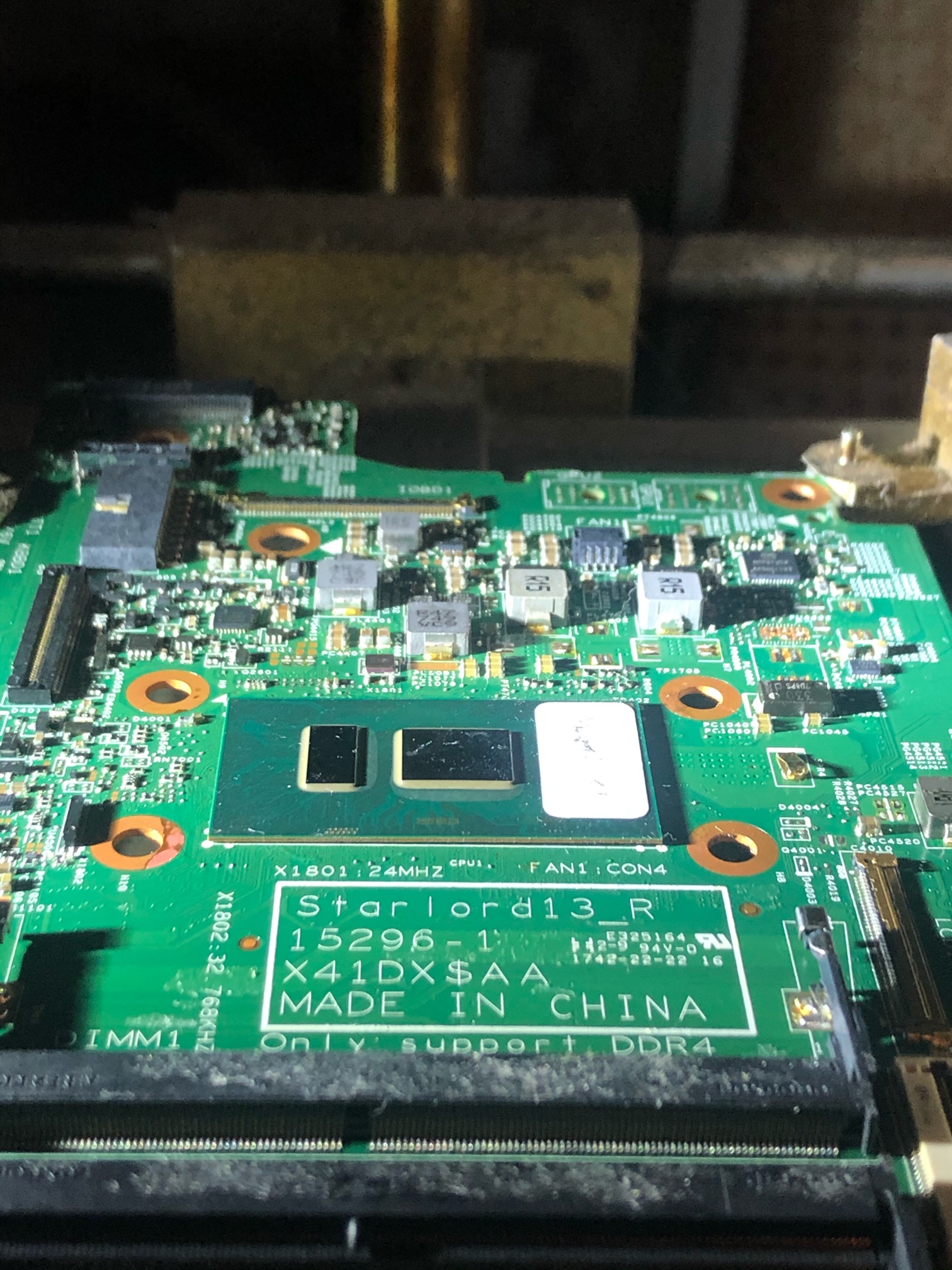

现在笔记本cpu真容易坏啊!以前不换cpu的主要原因是成本高!没有渠道买不到好的cpu也不敢在某宝上买,但是现在,有渠道了就开始搞cpu了,进入主题吧!
dell,版号15296-1,不开机,没反应,遇到这种我一般会测量usb口总线,发现对地阻值才几十,直接跟客户讲,cpu坏了,要换cpu,询问了一下客户是不是插了带电的电子产品,客户想了一下好像是插了充电宝,一下就灭掉了,然后报价1xxx以上没想到客户同意了换,ok,留机维修等cpu到!
2天后,cpu到了,开始搞起来!把坏的cpu去下来,清理焊盘!打usb值ok恢复正常了开始把百分百好的cpu焊接上去,为什么说是百分百好的呢,因为这个cpu测试过了的,就是这么自信!
接下来就是悲剧的开始,cpu是焊接上去了,接下来不就是刷bios吗,原因是改me的工具在店里面,家里的电脑上没有,所以只能在论坛上下了一个原厂某宝买的,我看评论都说是好的,我就下载了!刷完自信装机,ok电流不跳变,一直狂转也不掉电重启我靠,cpu没焊接好吗,心的凉了我可不想亏啊!
发现cpu,tmd的确没焊接好,又焊接了一遍,这次想死的心都有了,板子好像有点弯了cpu一边焊接不上去,我靠,别这样,只能tmd拿出杀手锏了2枚硬币一边放一个!我看你能把我怎么办!
嗯……终于焊接好了,别给我干坏了啊!
ok装机测试,还是tmd吊样不跑码,我靠,不会真给干坏了吧!想了一下还要不要重新刷一个bios!别人人都说好的,版号也对得上,怎么就不行了呢难道cpu真被我干坏了吗!
我就把原机bios刷上去了,惊喜来了喔,电流跟之前不一样了在跳变了,掉电2次感觉有戏啊!
OMG!logo出来了!进入系统了,ok!tmd这都没被我干坏,还好啊!还是只能明天去店里把原机bios的ME改一下不然开机慢!ok维修到此结束!

作者: 韩宇    时间: 2020-7-5 23:59
67代u还不算弯得厉害,比较好做,45代的不好做,不压硬币中间翘,压了硬币两头翘
作者: Linshengqiang    时间: 2020-7-6 08:48
关键放硬币压的地方没有放上来
作者: 联想笔记本维修    时间: 2020-7-6 09:29
论坛里的BIOS大部分都是坏的 有些还不标注

作者: AYA5205861    时间: 2020-7-7 10:23
谢谢楼主分享经验,看来以后不跑马的要试下原机BIOS。之前有一台换桥的,论坛换了好多BIOS刷都不跑码,后来就放弃了。

谢谢楼主分享经验,看来以后不跑马的要试下原机BIOS。之前有一台换桥的,论坛换了好多BIOS刷都不跑码,后来 ...
对的,我也差点以为cpu干坏了

Linshengqiang 发表于 2020-7-6 08:48
关键放硬币压的地方没有放上来
就是各一边放一个

作者: Linshengqiang    时间: 2020-7-8 09:26
yangzhonglin123 发表于 2020-7-7 15:32
就是各一边放一个
是放在CPU上面压着的吗?
