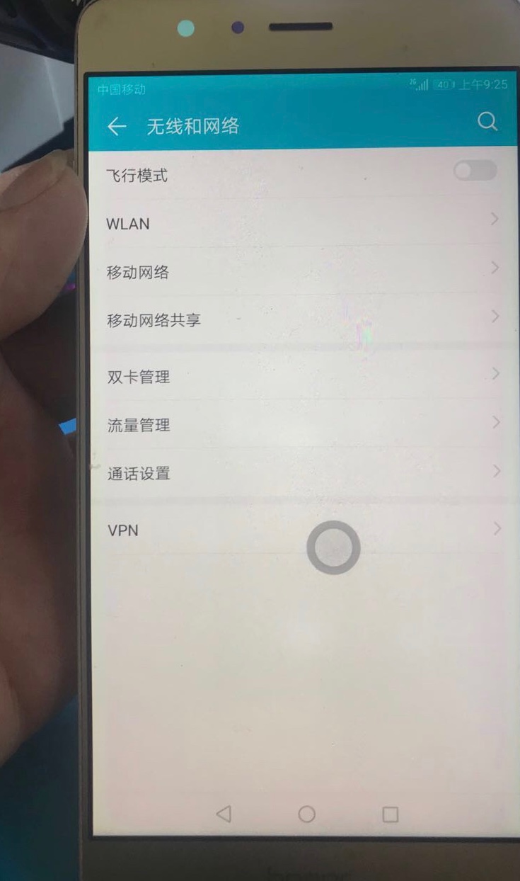

华为荣耀V8没有4G,测量功放拱电管没有输出电压换了功放拱电管故障依旧。测量功放拱电管工作条件发现B3脚 AVDD没有电压顺着这条线路去测量发现R3288开路短接故障解决
