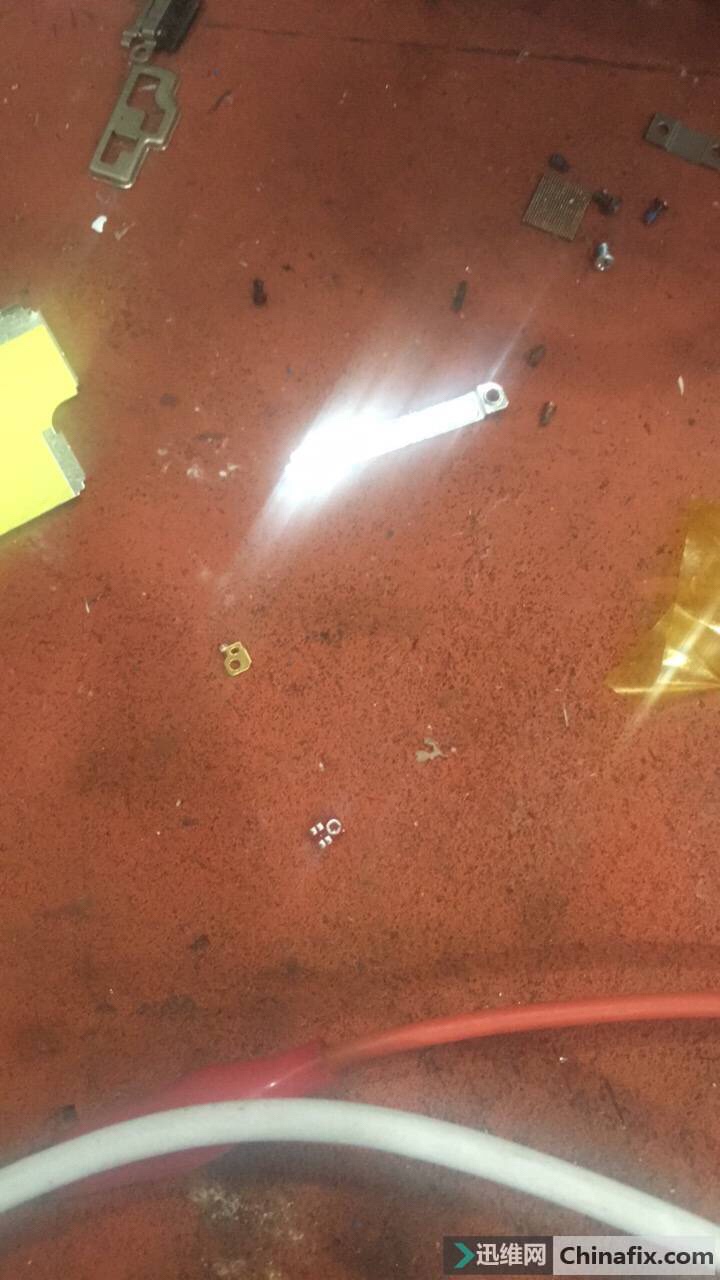

R9S奇葩问题,顾客拿来描述微信和对方视屏通话,别人听见声音小,但是打电话开免提、不开免提、语音声音都正常,测试后视屏通话声音确实小,打电话开免提也小,换了两个主板上的送话器都不行,还是原故障,其它都正常,顾客着急先拿走了,过几天再来修,哪位大神知道是哪的问题,就单单视屏通话对方听见的声音小,顾客回家试了又说现在视屏通话双方的声音都小,其它都正常,退机都没保平安,已蒙逼。

主板上的送话问题
作者: 世纪黑马    时间: 2020-7-6 09:16
别把问题复杂化,一般都是麦克风的问题,看看主板上有没有麦克风,还有小板的麦克风那个小孔堵没堵。

主板送话器阻值对不对?也可能焊油把送话器堵了
孔清理了,没用才换的主板上的送话器
几乎没有焊油,阻值没有测量,没阻值的话应该一定都不送花话

我也有一台,故障跟你的一样,换了主板的mic也没搞好。
感觉通病,本地同行也有一台这样的故障,退机了
