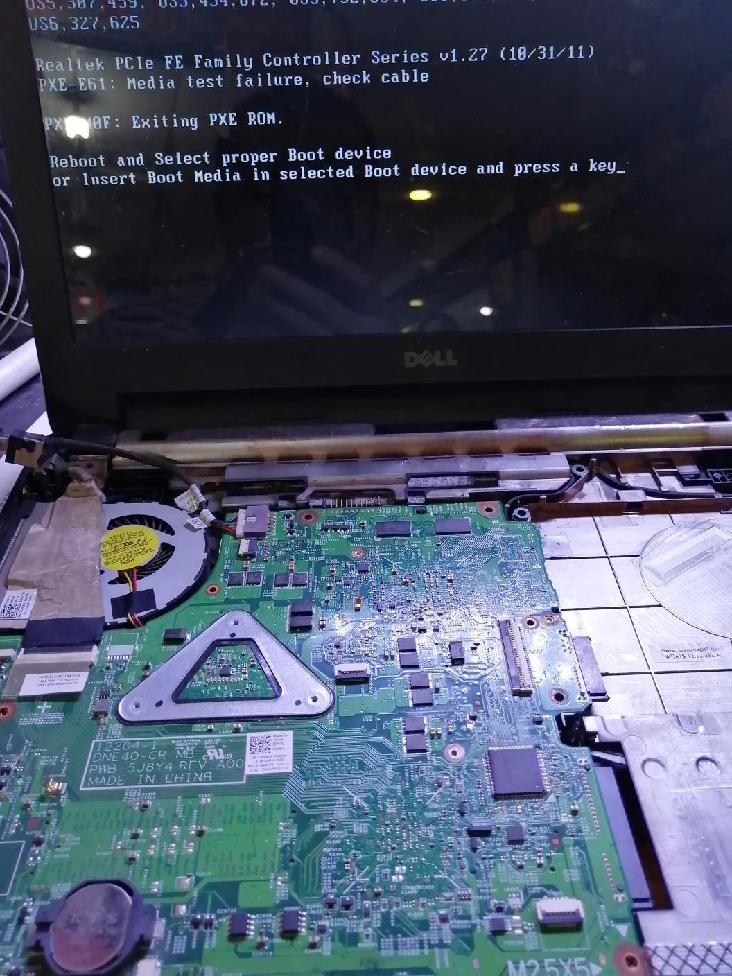

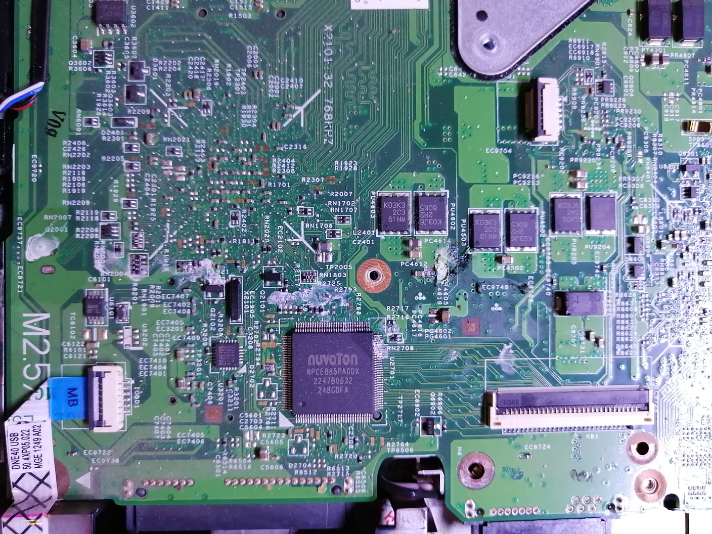

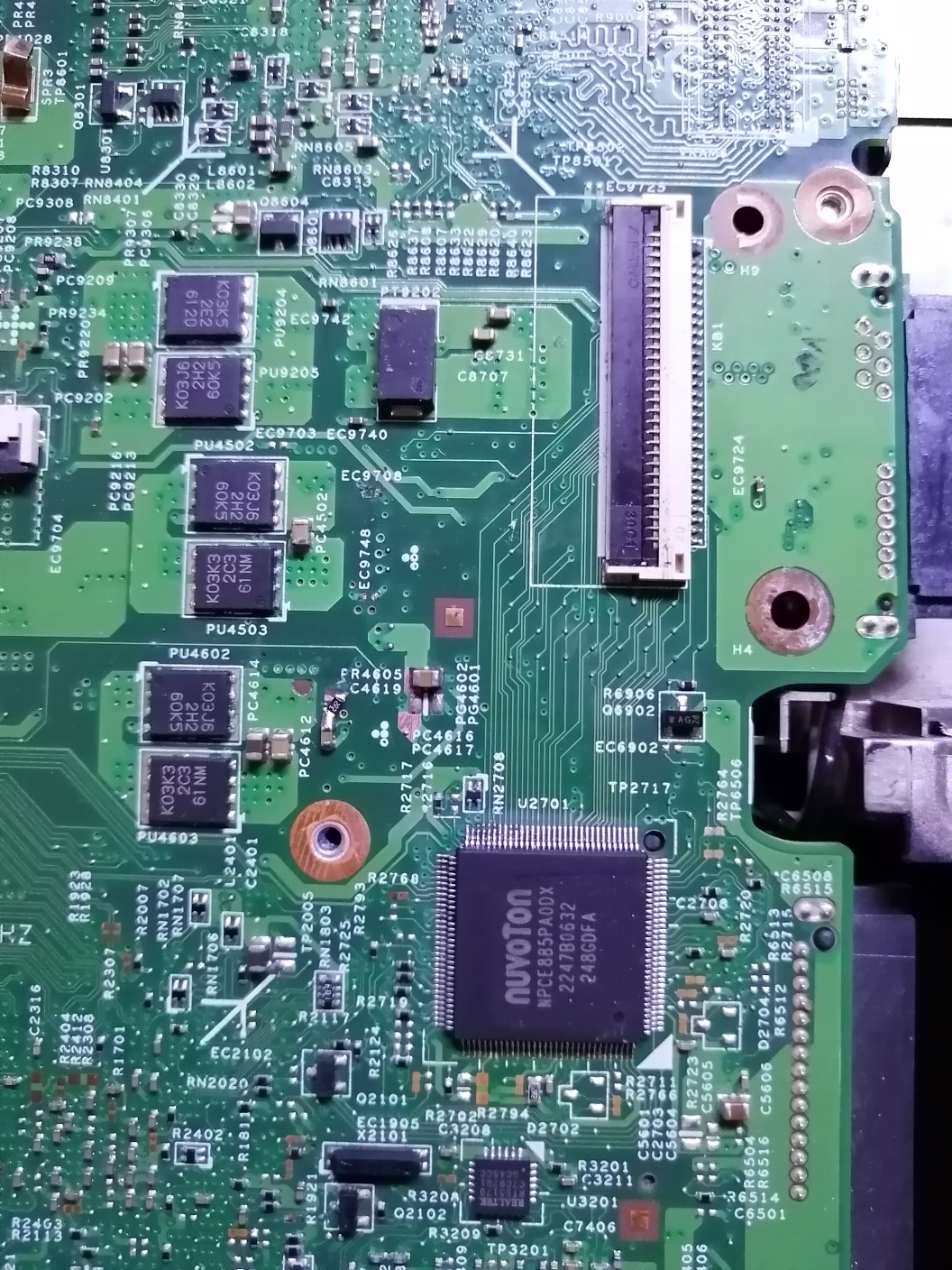

拆机主板进水,PU4602,EC等处都有明显的腐蚀。清洗后主板可以加电,电流上到0.2测量1.5V没有,近一步检测PR4605开路,焊盘腐蚀,换一下维修结束。
