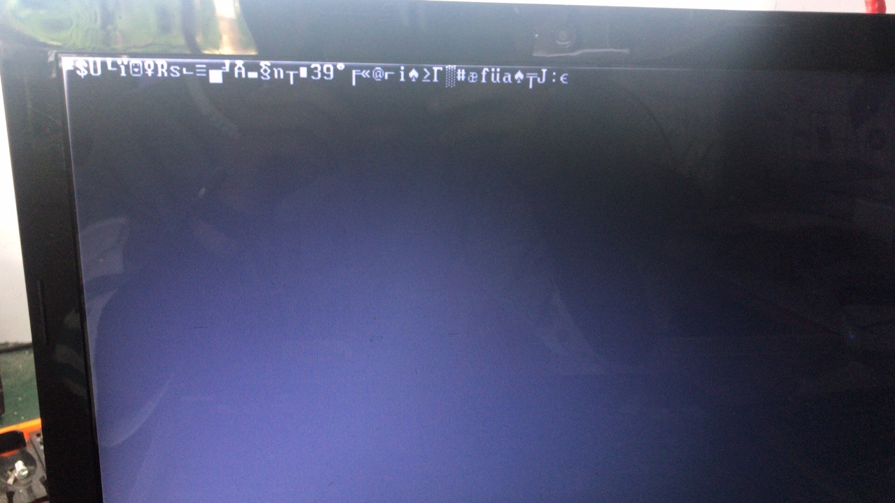

联想g50-30开机乱码,换过硬盘,换过系统都不行,求大哥解答一下
作者: 罗大大    时间: 2020-7-5 17:19
装win10还卡logo,
作者: 罗大大    时间: 2020-7-5 17:20
求大哥尽快帮我解答一下

作者: 联想笔记本维修    时间: 2020-7-5 19:45
刷BIOS试试

作者: 罗大大    时间: 2020-7-7 14:49
wangws 发表于 2020-07-06 12:01
应该是系统的问题
系统写好了的,装上其他机没问题,就他这台机乱码

作者: 卖电脑的小快乐    时间: 2020-7-9 10:01
这个乱码查显存吧应该

作者: disc5202002    时间: 2020-7-10 11:06
刷过BIOS 吗?好像和BIOS设置有关系

作者: 袁祖幸    时间: 2020-7-26 14:11
dlping1 发表于 2020-7-5 17:26
换个硬盘试试
这个就是BIOS问题跟我这台一样 有时会出现乱码 进PE 键盘 触摸 外接键盘都用不了 还有做好系统也引导不了 刷BIOS OK
