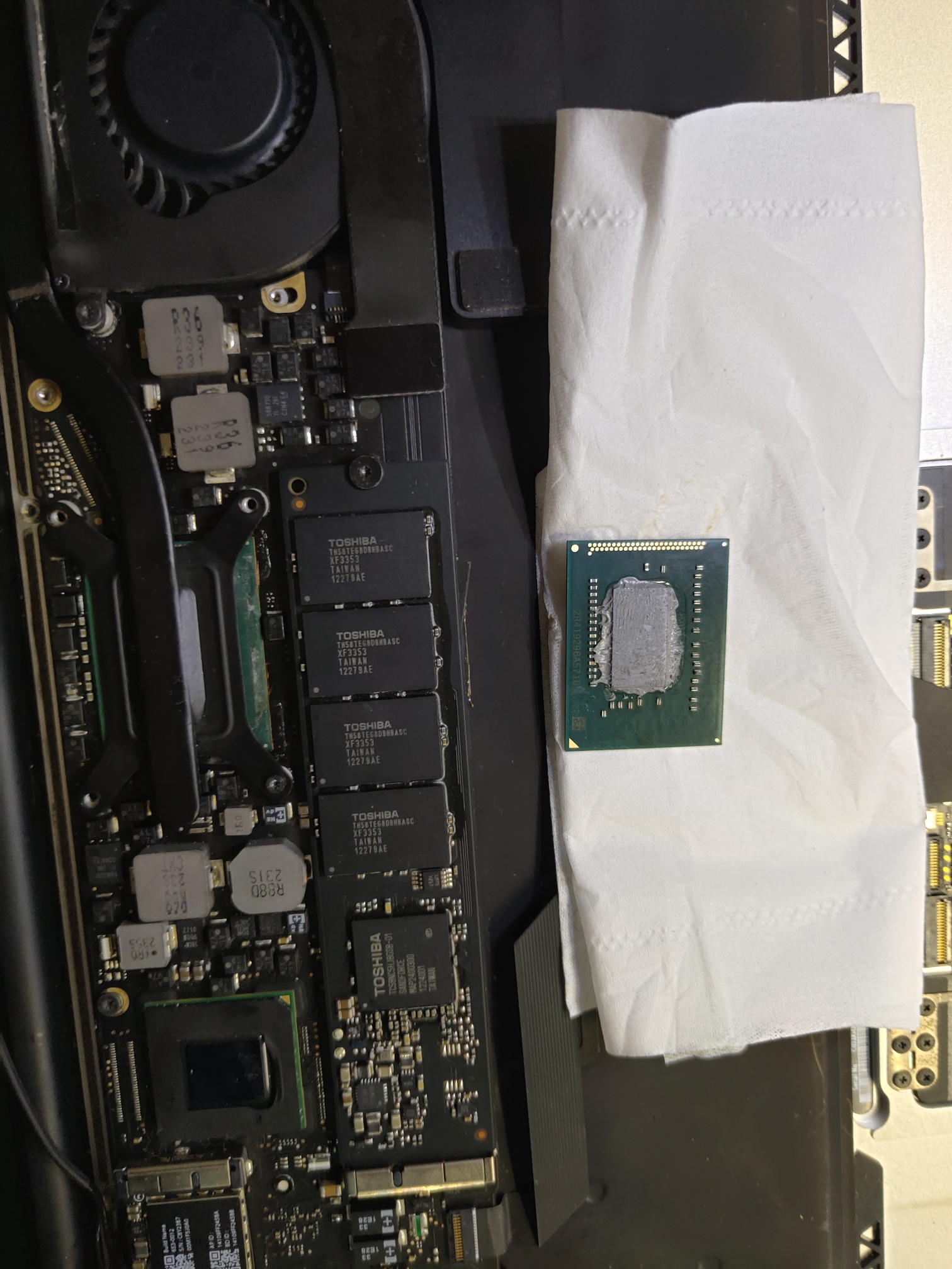

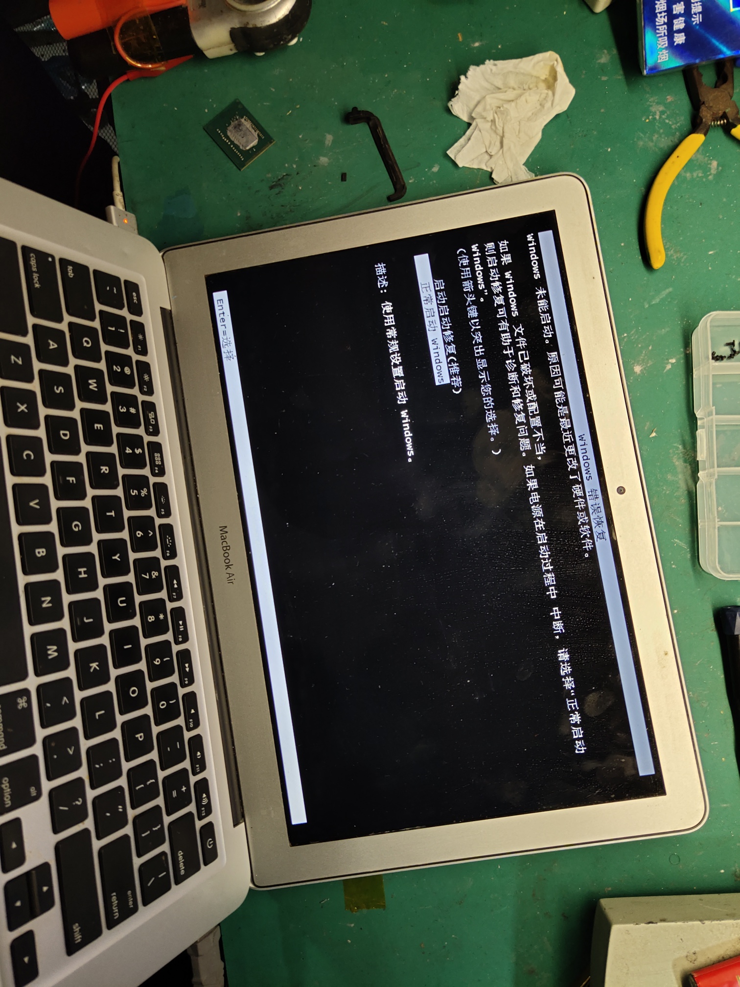

老款1466开机报警3声,加焊CPU后亮机,更换新CPU完美开机。

作者: 半路上遇上你    时间: 2020-7-10 21:52
用的什么BGA?
