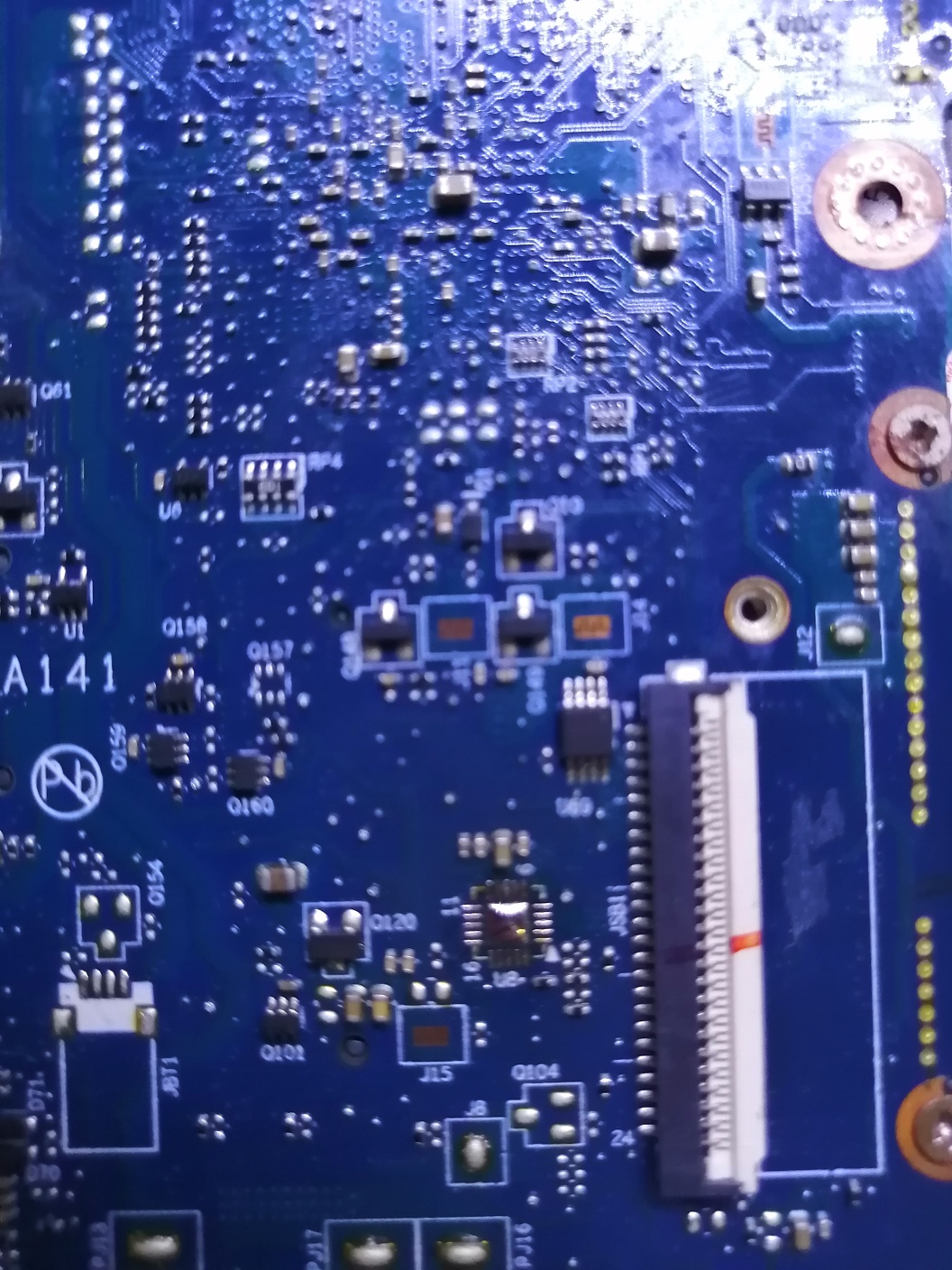

待机0.102不开机,检测3V,5V正常。断开5V供电PJ4节点,待机回到0.02。5V供电去的地方太多了,首先拆USB转换供电,拆下U8,待机恢复正常0.006。触发上电开机显示。U8芯片没有,飞线连接USB信号,维修结束。

作者: Linshengqiang    时间: 2020-7-5 09:58
怎么在图上看不出U8在哪呐
作者: Linshengqiang    时间: 2020-7-5 10:02
   看到了 原来在哪里了啊
作者: y0927    时间: 2020-7-5 12:29
USB控制芯片太多了,很多是不是U盘插坏的
