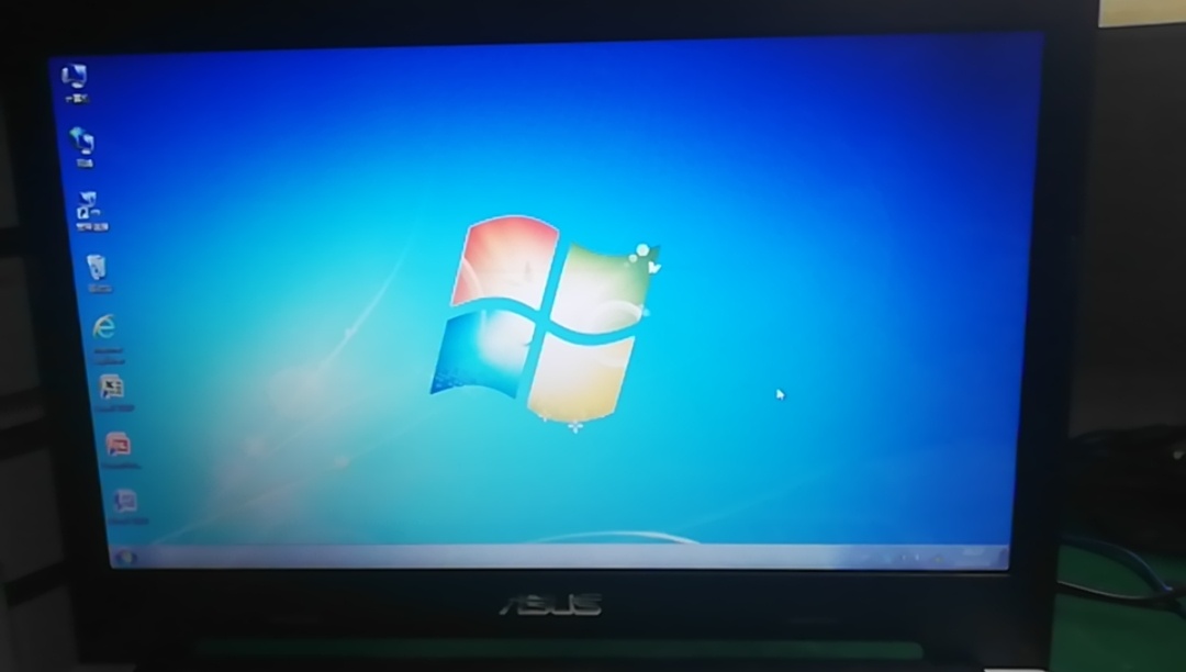

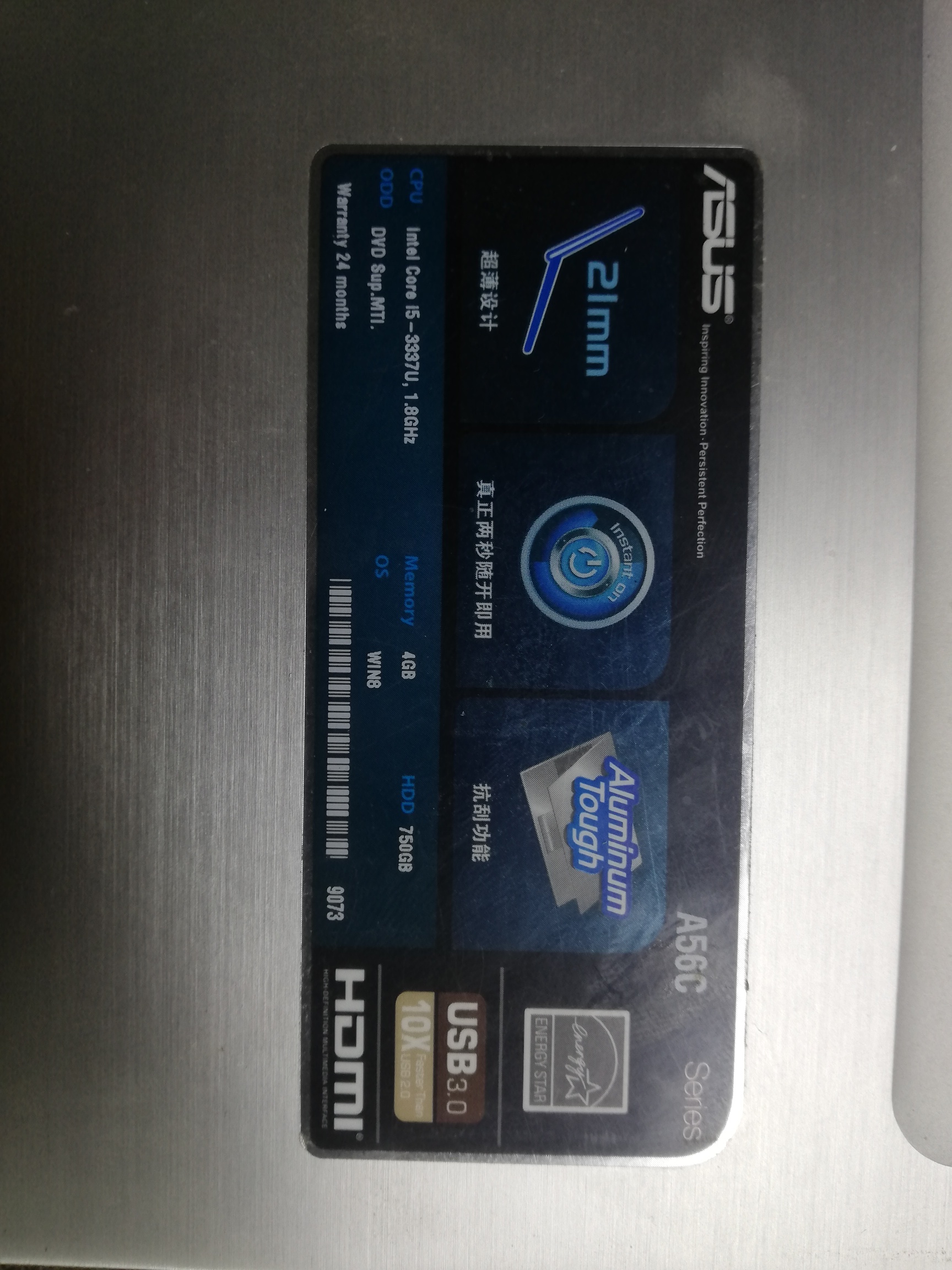

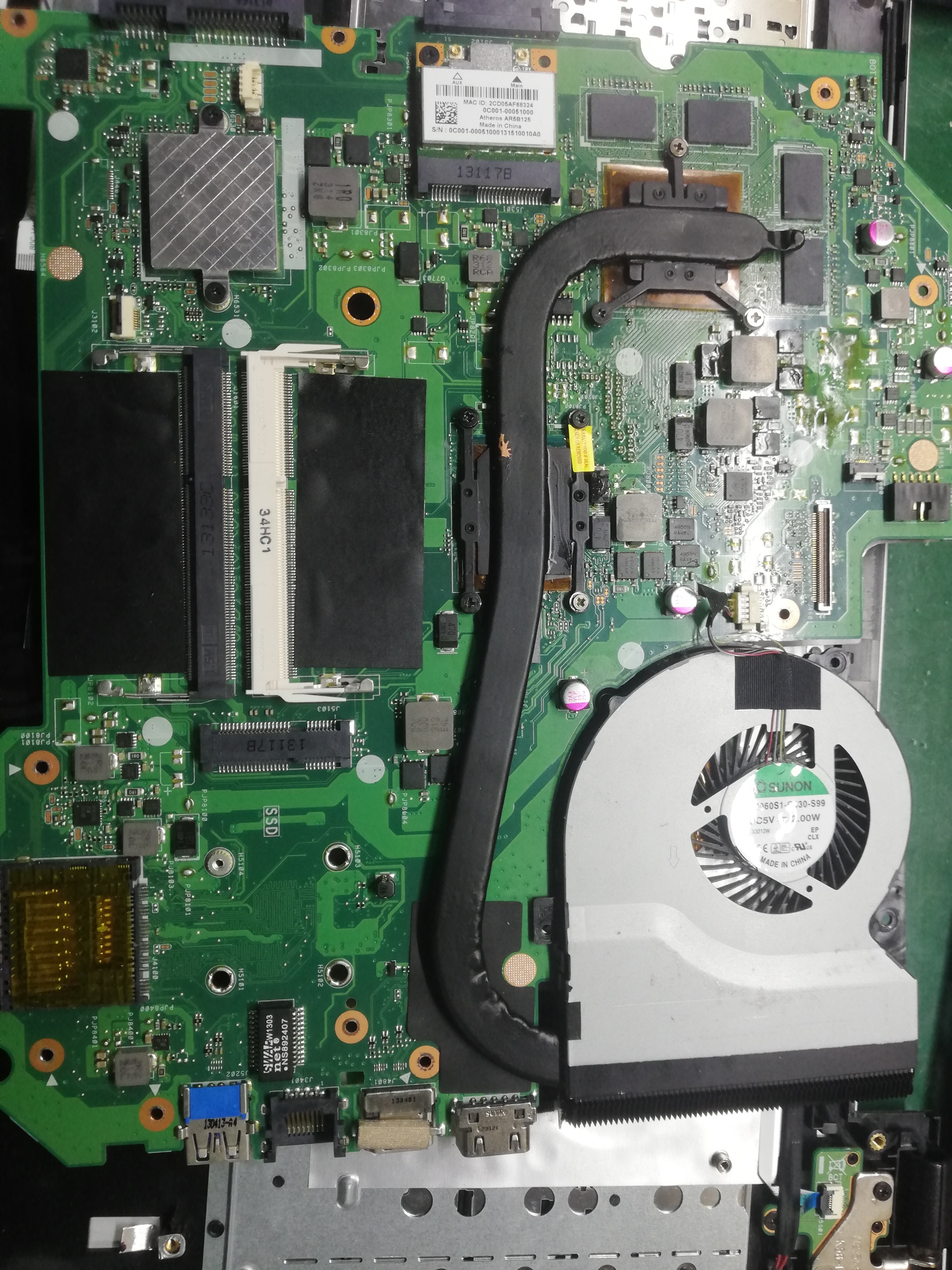

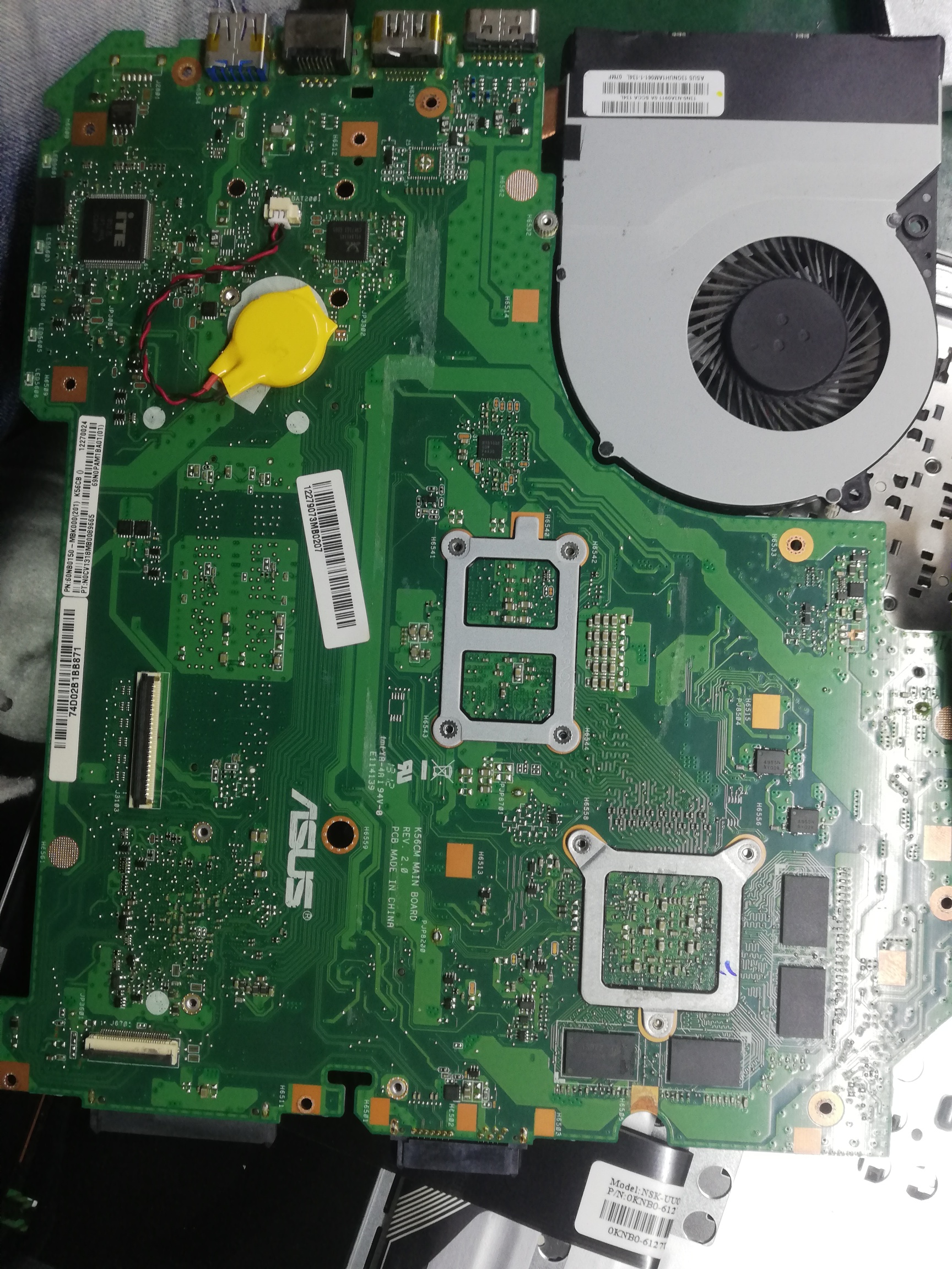

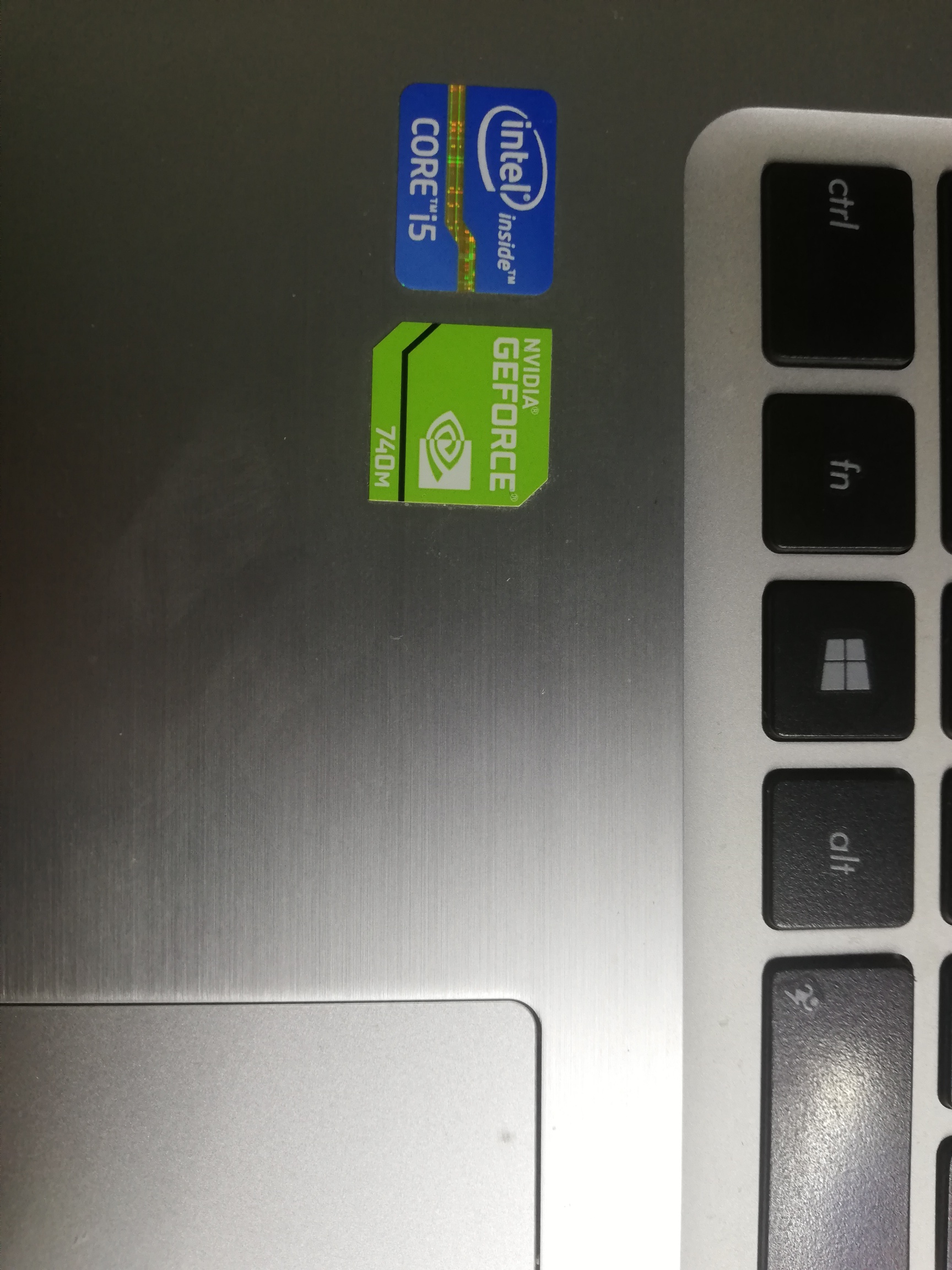

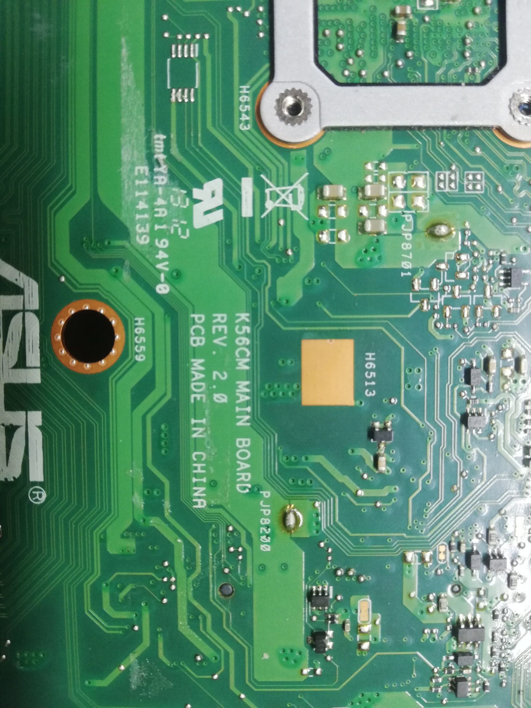

同行送来的机器   无硬盘
装上试机硬盘装系统后独立显卡驱动装不上 ,禁用独显后   进系统黑屏   外接显示器正常
逛了下论坛   看到有人独显驱动装不上刷BIOS好了
抱着试试看的态度也刷了个   刷了后开机秒亮   显卡驱动顺利装上
作者: 276400043    时间: 2020-7-4 20:32
BIOS虽然论坛有了  还是上传个,已验证开机秒亮
