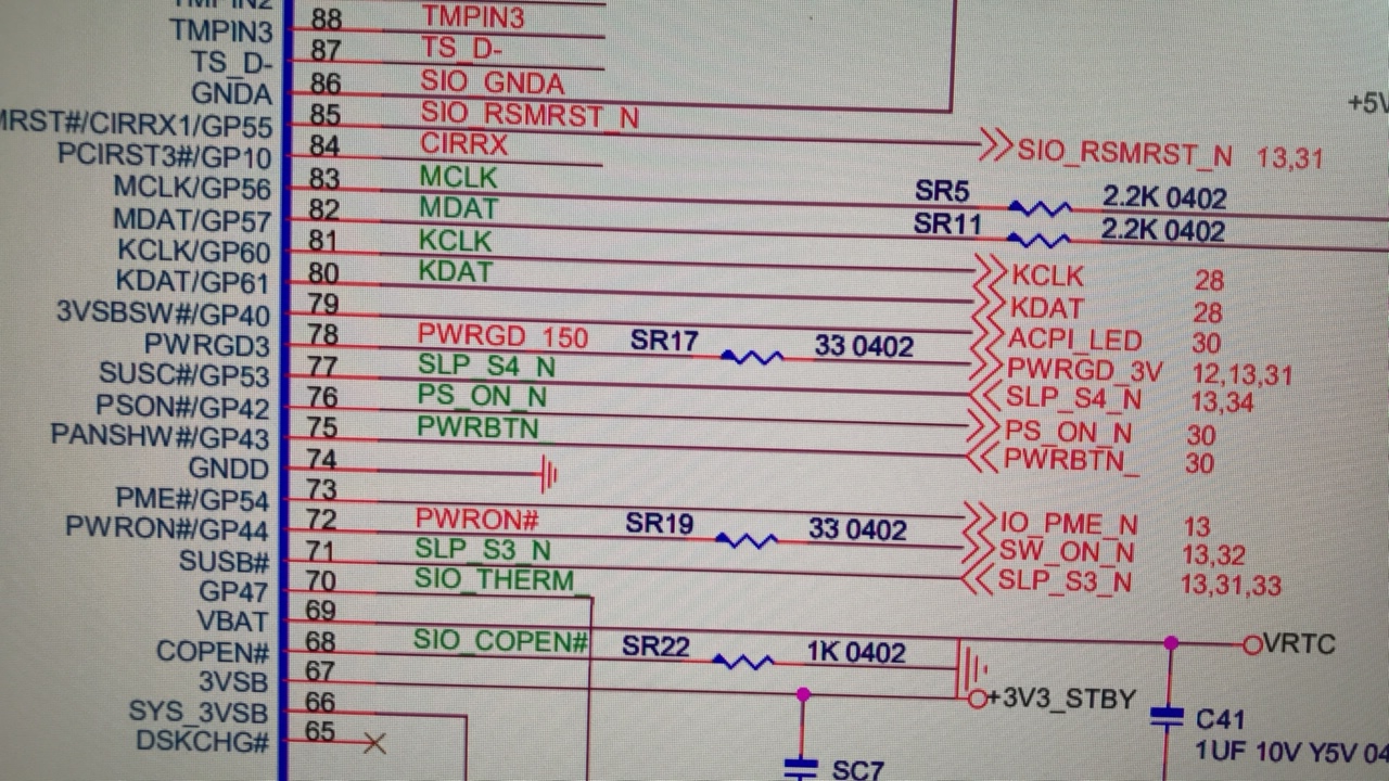

tb85矿板一张,南桥sr178,io为8728f。
故障现象为待机状态前面板电源指示灯亮,风扇不转,为关机状态,此时按开机按钮没有任何反应。没有图纸,找来本坛的ih61a图纸,差不多的开机电路和io,电源指示灯为ACPI_LED,如下图,排查到8728f,可以看到来自8728的79脚3vsbsw,检查其他开机信号均正常。
试着刷了一下bios,为官网下载使用编程器直刷了bss文件,指示灯依旧常亮,此时没有测试是否能开机。
第二天,加电灯亮,开机按钮后风扇转,一会儿亮机了。关机后指示灯正常了。断电后加电指示灯闪一下灭,风扇不转。算是修好了吧,只是加电灯闪的原因没有查到,希望有人推荐线索,相关图纸如下

作者: yan32768    时间: 2020-7-4 18:09
Linshengqiang 发表于 2020-07-04 17:56
就是说刷BIOS搞好的咯
现在不能定论,因为通电时电源灯会闪一下,说明电路还是有问题
