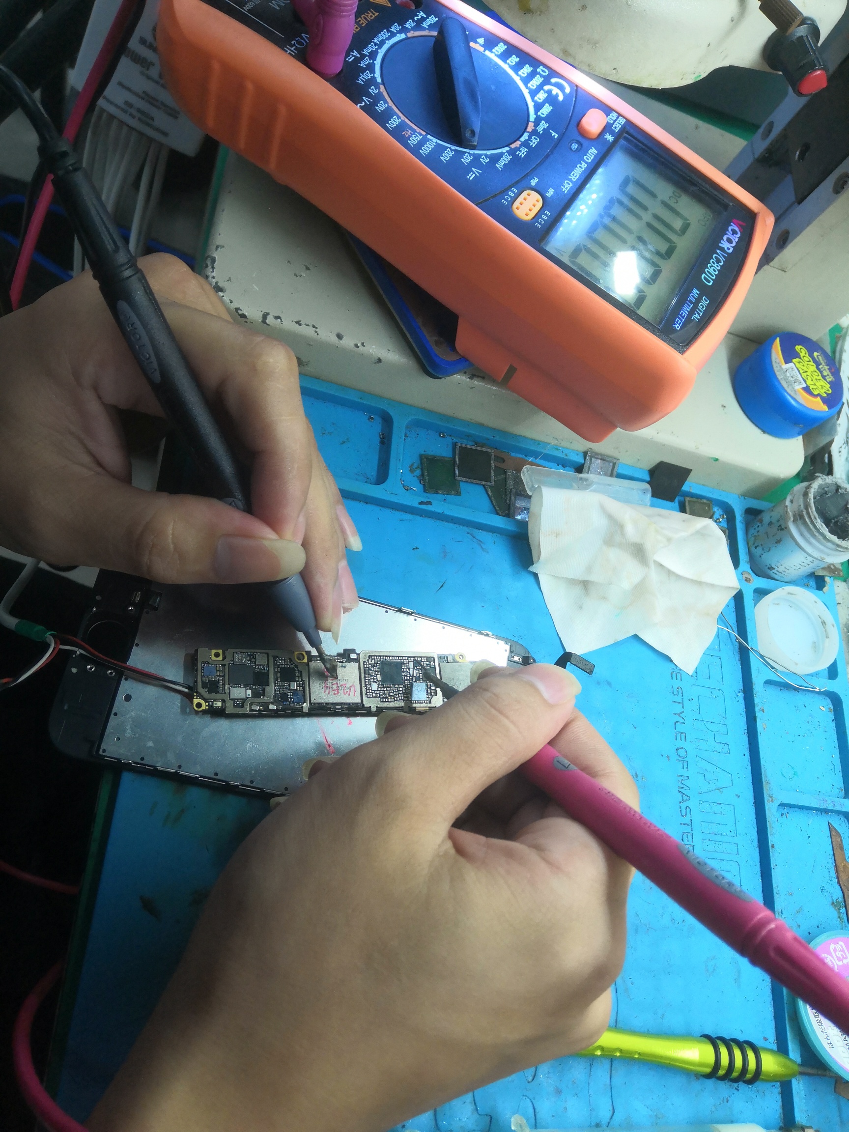

【故障现象】   开机定电流90-100漏电20
板拿到手接电漏20左右开机定90-100左右看到这种电流先刷机看报错,接上可调电源刷机插上数据线刷机发现一插数据线电源归零,也不出端口,连漏电的都归零了,拨下数据线又漏电,想着因该是USB管理芯片信号线短路拆下芯片测量发现E4脚短路
E4脚相连的是电源和CPU和显示芯片
就开始从最小的显示芯片拆吧,拆下发现显示芯片以经腐蚀,这板拿到手很干净因该被洗过了
处理好焊盘开机测试电流正常,装回显示芯片
开机测试发现有背光无显示,这个是测机屏
看到显示座子以腐蚀先清理干净
开机还是有背光无显示,测量显示座子阻值每一个都正常,只能开机接上屏测量显示芯片电压了,结果发现显示芯片没有6V自举升压
更换显示芯片开机正常

进水机显示芯片电压高,容易损坏,不建议直接装回
