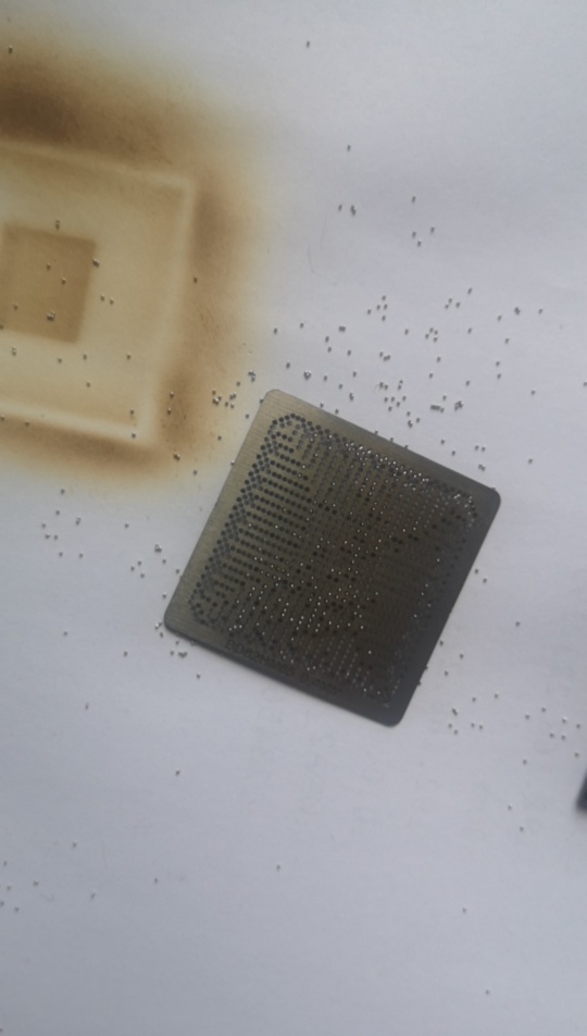

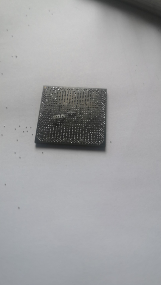

各位大哥!我是新手!植了四五次都植不好!南桥都吹鼓包了!还是钢网不行!珠子粘不不到芯片上!卡在钢网里!

钢网 不行
钢网买0.4的   珠子0.35
作者: lxzg    时间: 2020-7-4 13:30
珠子可以用小一号的没关系
或者用锡浆。有铅中温细腻型的就可以,南桥温度不高
用锡浆不需要抹助焊剂
如果用锡球就需要,而且抹助焊剂之前一定要用刀头清理干净,然后用洗板水洗干净再抹助焊剂(薄点就行)

钢网就是0.4 珠子0.35

牛逼啊,   桥都吹报废了
作者: you5841314520    时间: 2020-7-4 14:23
不是你这样直球的,  方法不对。桥上面要摸焊膏 不能摸多了,

目测是钢网不行。桥上涂焊油了吧?
作者: yan32768    时间: 2020-7-4 16:00
这个的确靠经验,我以前不小心吹爆了主板。首先钢网0.4的孔要大才能放0.4的锡珠,其次锡膏一定不要多,否则锡球浮起,还有温度要足够所有锡球融化,最后就是补锡球,这个用放大镜镊子和风枪,是最不好做到的。
补充一点,焊锡球前芯片焊点上一遍锡,使每个焊点都有一点点残锡,这样容易一些。

直接刮锡浆到钢网上面,然后加热就行了。钢网放锡球搞不好就鼓起来了。要不然就用快速植球台,放好锡球拿掉钢网,再加热锡球。

植之前钢网也要用酒精洗干净,这样珠子就不粘网上了,桥的焊油薄薄的一层就行,这样吹的时候珠子就不会跑了,风速调到最低,温度控制在260左右就行,再试试吧

钢网买到网孔口不是一次成型的,有些网孔口会打磨一圈,这种钢网很难上锡

教你一招,第一次加热后再次涂助焊膏,第二次加热就会落下去了!建议用预热板加热,淘宝18块一个!
作者: 8684319    时间: 2020-7-7 08:44
钢网清洗干净 芯片也要清洗干净后涂抹一层薄焊膏 钢网对位 撒锡球 让每个洞洞都落锡球 弄掉多余锡球 然后风枪加热 待锡球融化下沉 放凉取下刚网 检查锡球是否完全部植入完美 用手去触摸全部锡球看是否有有脱落 检测无脱落清洗干净  完工
