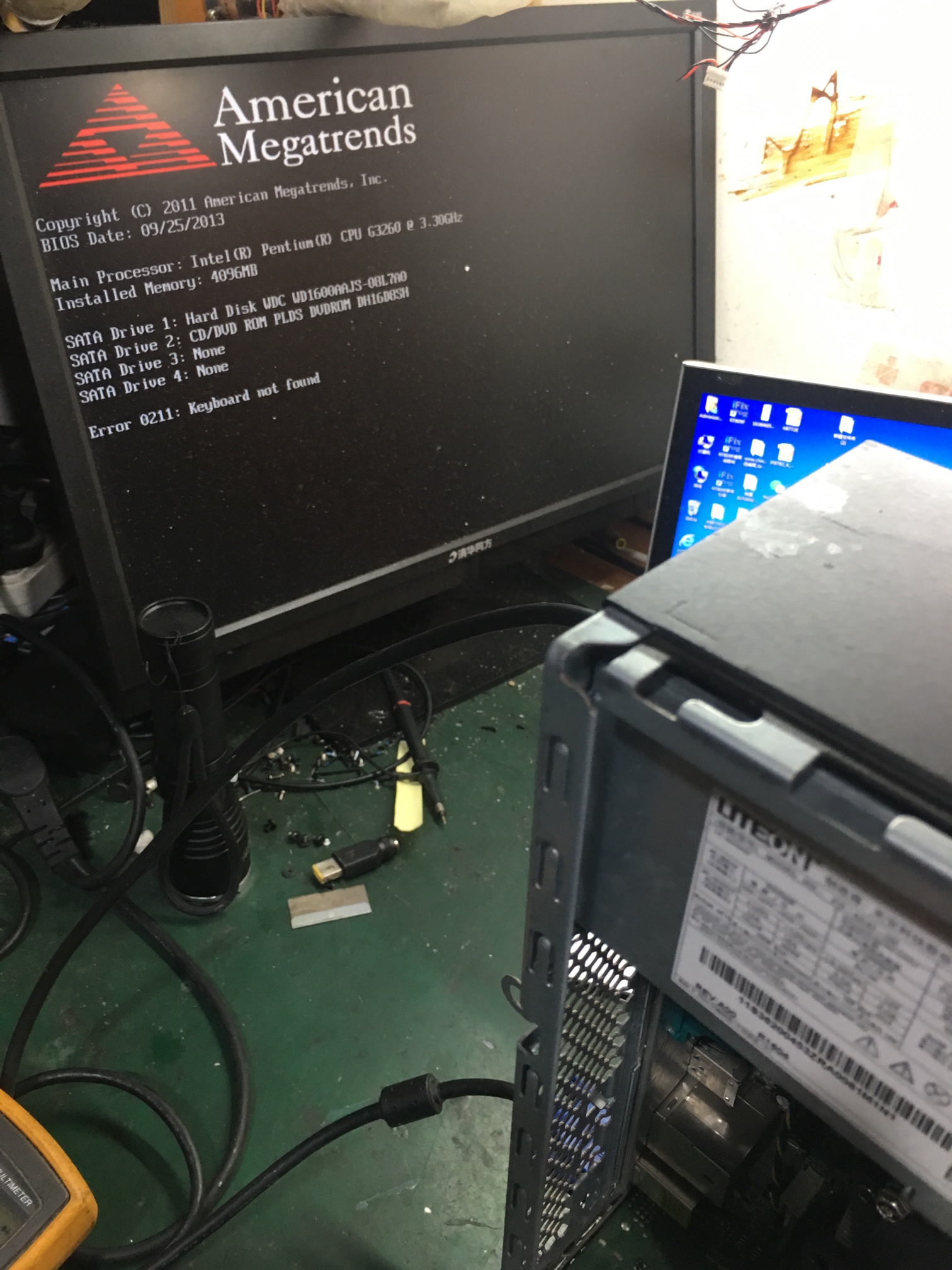

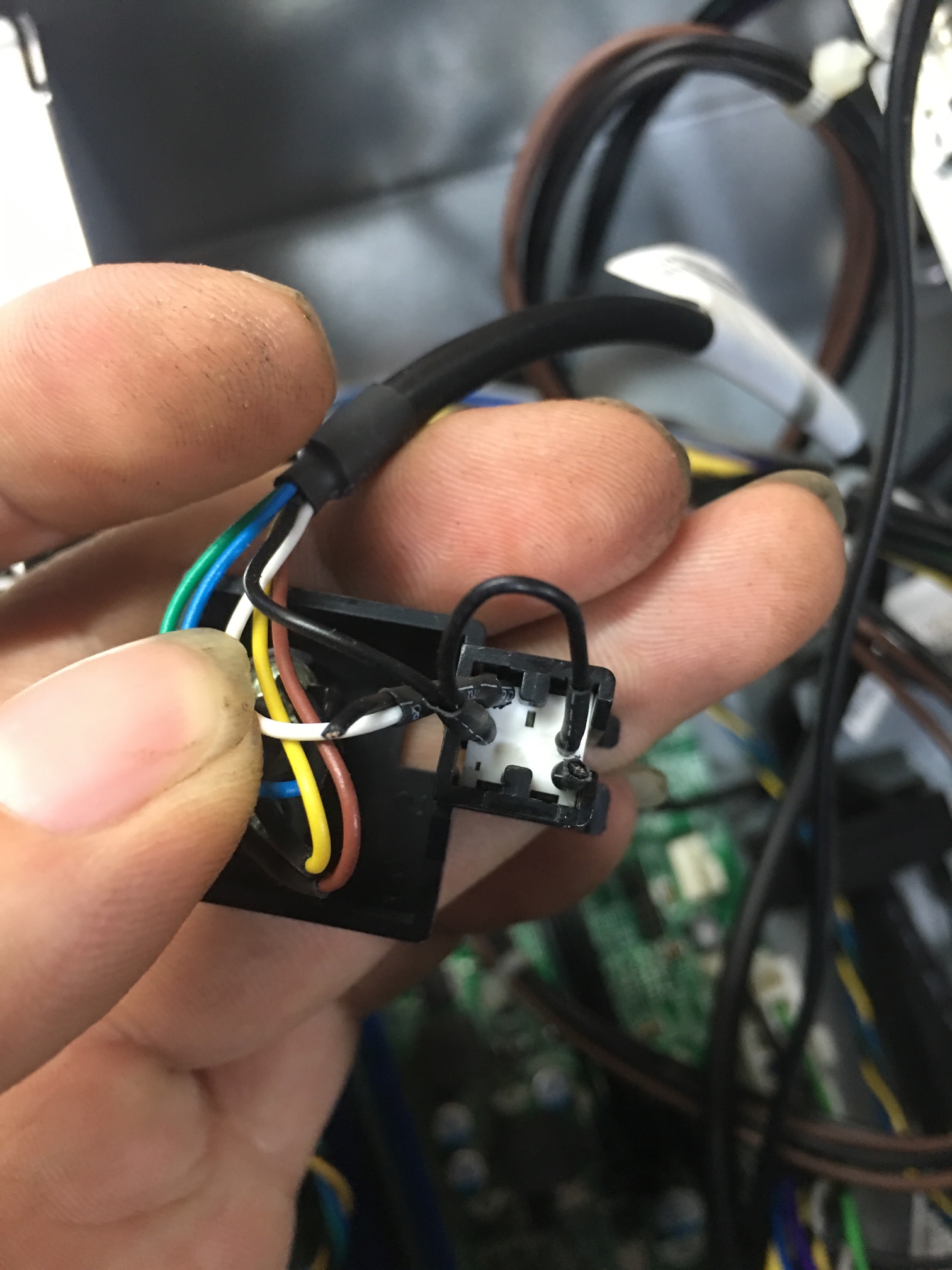

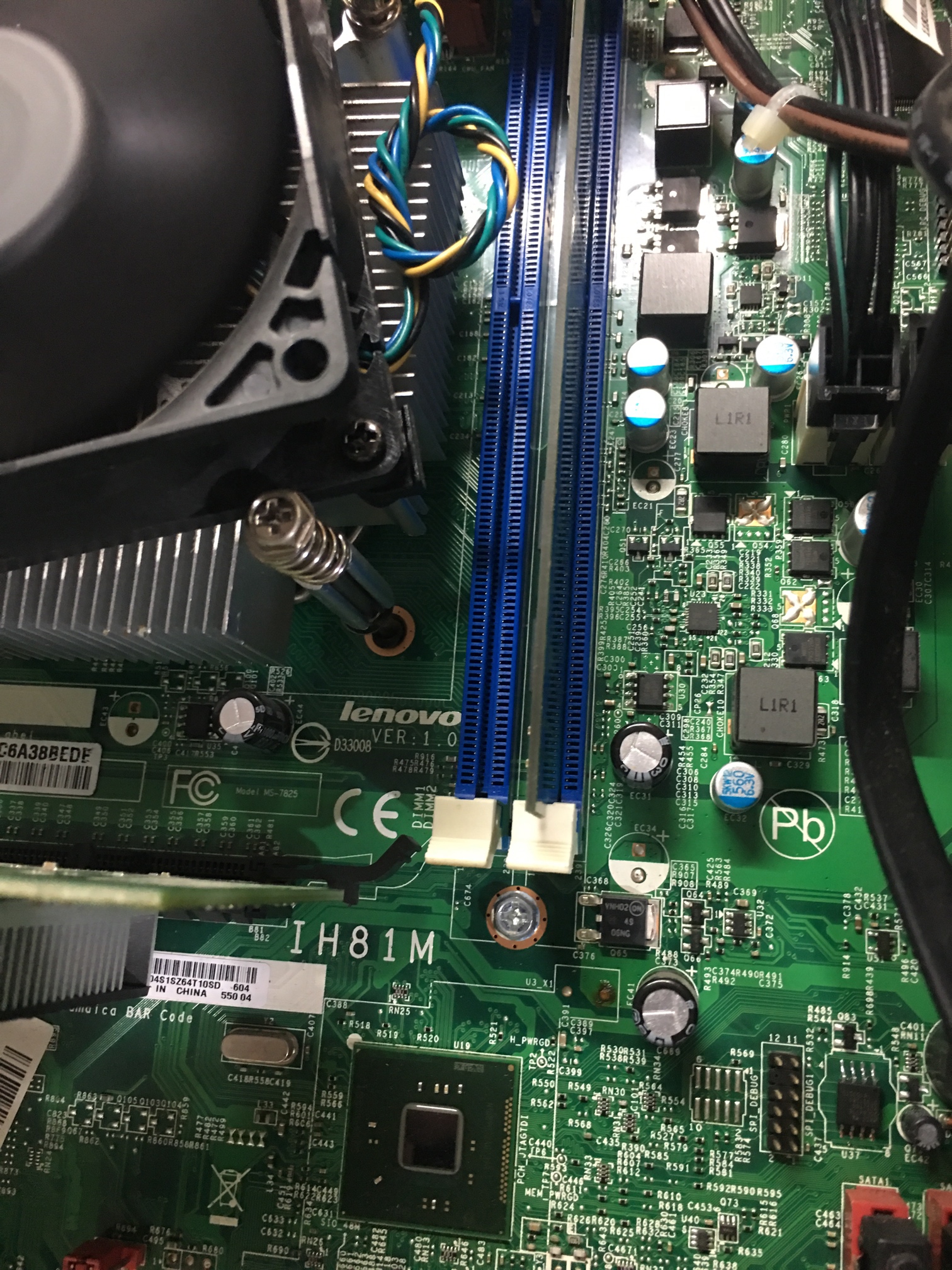

联想IH81M台机重启、心想这BIOS是事、这几天好的台机都是这个问题、心想这是秒杀的对象条件反射、这不又开刷了说干就干、刷完装上兴高采烈按一下按钮、我呢个插、并没有心潮澎湃的画面、不好就算了还刷不亮了、先把内存拿下来摩擦一下、OK心潮澎湃的画面出来了、但是然而并没有什么卵用自动重启、多了这么多其实问题很简单、测了一下开关有800欧姆、把其中串联的线剪了即可、下面把门窗户关好、上高清无码、只是这几天机器太多发个帖活跃一下气氛、有些机器问题很简单往往是我们想的太多
作者: 史俊余    时间: 2020-7-4 06:40
潮湿季节,开关漏电
