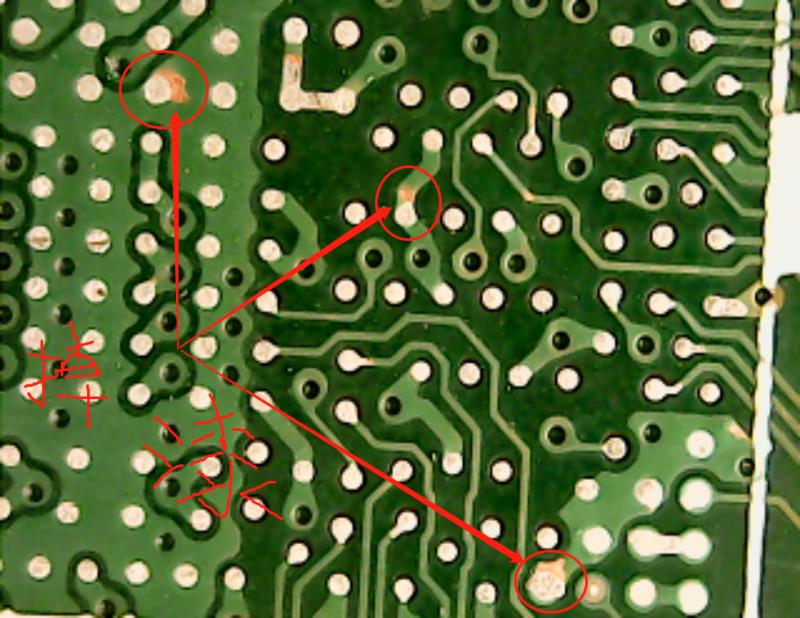

标题: CPU的bga,引脚点位有掉漆和上了锡,有没有大神帮忙看看?
到时候上芯片会不会跑锡?
作者: 无边思绪    时间: 2020-7-3 19:44
这种点都是供电和地线。连锡不影响工作。但是吧这还是反映了你拖锡手脚过重的问题。
作者: 1034447118    时间: 2020-7-3 20:15
非常感谢非常感谢感谢
作者: 晒太阳    时间: 2020-7-3 23:23
不放心就点绿油即可
作者: 1034447118    时间: 2020-7-4 16:23
晒太阳 发表于 2020-07-03 23:23
不放心就点绿油即可
我也是这么想的
