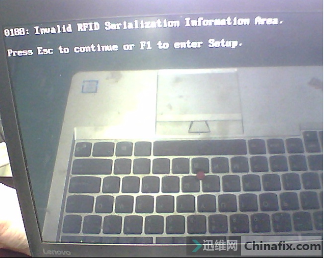

标题: 联想 THINKPAD R480报0188错误 谁遇到过

进BIOS恢复下设置试试
作者: lpz2012    时间: 2020-7-4 00:00
我遇到过,这一般是换了ec.导致的或者刷了没有序列号的bios,而且目前我还没解决办法,
作者: 破小孩    时间: 2020-7-4 22:09
初始化EEPROM,重新刷写MTM/SN/主板条码,并生成UUID  找售后的刷号工具
